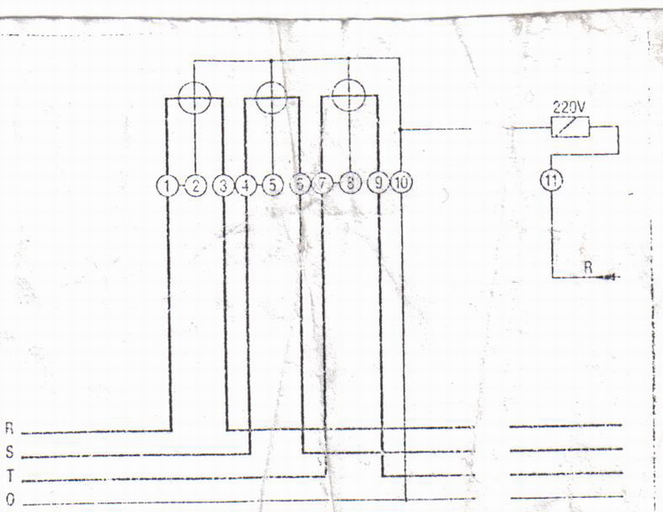

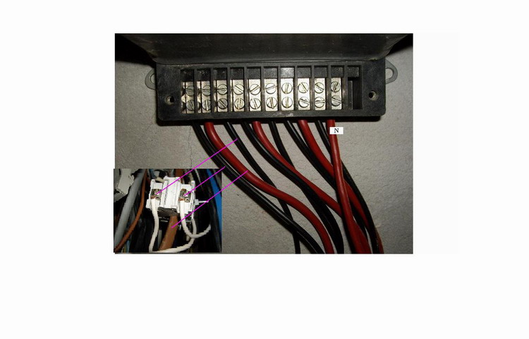

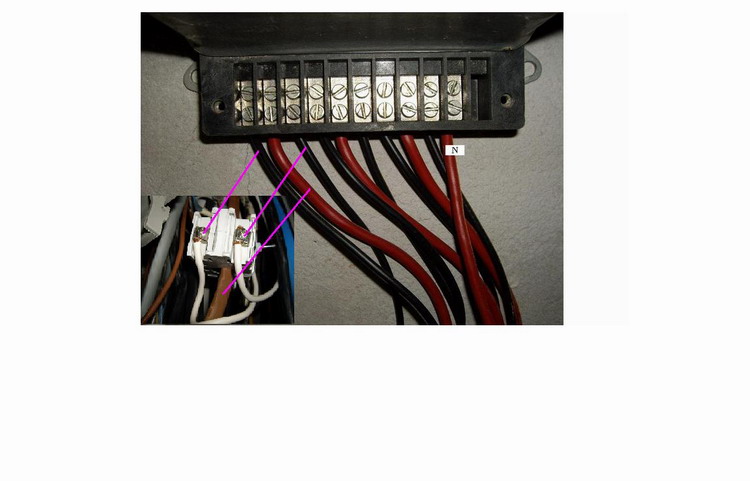

alsted ето така са вързани за електромера трансформаторите. Както писах в предния си пост казаха ми , че има значение посоката на трансформатора. Ако се обърне нямало да отчита електромера. Електромерът е стар наистина, понеже е подотчетен и се търси ниска цена. От енергото ги продават евтино. Прилагам и схема от капачката на електромера. Ако има други начини на свързване и приложението им, моля пишете.
Дали може да се вържат и така, като се разменят?
stefan_gb - специалист
принципните обозначения на клемореда които е дал alsted не съвпадат с твоя електромер , правилно си го свързал.....
всичко деруго което те посъветва го спазваи точно и в обяснението му се съдържа отговора на последня ти въпрос :)

Извинявай,може да не съм видял,но никъде не е казано че,ел-мера няма да отчита.Просто няма да отчита вярно,т.е. /върти на обратно/.
