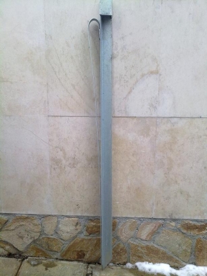

Изваждаш я с заварки на открито в една ревизионна кутия на стената на метър от земята и там с клема и болт можеш да продължиш с кабел със сечение не по малко от това на захранващите фазови жила до таблото. До болтовата връзка задължително трябва да има достъп за преглед и измерване на заземлението.

mirk написа:Изваждаш я с заварки на открито в една ревизионна кутия на стената на метър от земята и там с клема и болт можеш да продължиш с кабел със сечение не по малко от това на захранващите фазови жила до таблото. До болтовата връзка задължително трябва да има достъп за преглед и измерване на заземлението.Да добавя и аз, всико що е под земята да е поцинковано и не помалко от 100 кв. мм. сечение.

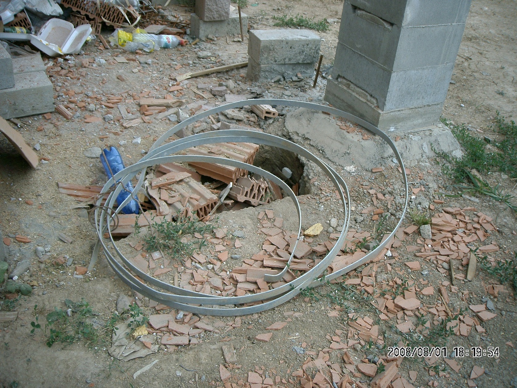

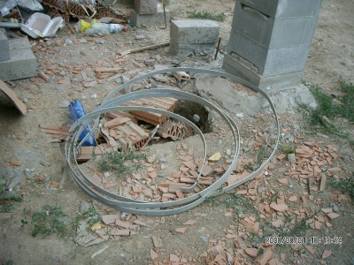

pepiko - Относно измерването. Наистина има фирми които извършват такива измервания. Лицензирани ел. лаборатории. Ще ти искат поне 50 лв. за измерването и може би 20 лв. за протокола.
В твоя случай не е задължително да до имаш, защото все пак няма тепърва да си вадиш акт 16.
Хубаво е да измериш, но ако искаш да спестиш парите, може.
Щом е в района на Пазарджик - почвата е чернозем и имате високи подпочвени води. Тогава със сигурност на 3 кола ще ти излезе съпротивлението. Може вместо да даваш още 50 лв. да си купиш още един кол (20 лв.) - да станат 4. Тогава няма начин да не е ОК.
Колове можеш да си купиш от фирмите, които продават кабели. Ето какво представлява:
