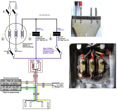

Само още едно глупаво въпросче, преди да направя схемата.
На немската схема (виж прикачения файл), токът за най-дясната клема минава през кондензаторите, а за най-лявата идва директно. Ако аз го направя по българската схема, при мен токът за най-лявата клема (3) ще минава през кондензаторите, а за най-дясната (4) ще два директно.
Проблем ли ще е, че са разменени 3 и 4?
Да не би това да обръща посоките на въртене?
Иначе ще вземам май 8 и 16 µF, както е показано тук:
naobratno.jpg Наобратно

bip написа:
това е трифазен двигател няма леви и десни ,нито пускова и работна намотка вътре,както искаш така го вържи ако щеш и на панделка :) стига да е по схемата ,за посокота на въртене ,вече зависи за какво ще го ползваш ако се наложи разменяш местата на два от проводниците дето влизат в двигателя и ще се обърне посоката на въртене

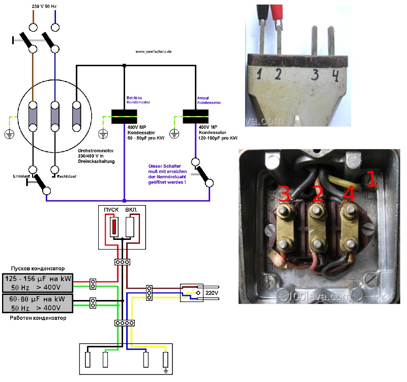

Дадох да тестват мотора с трифазен ток. Лакът се запалил, когато го пуснали.
След това вкъщи го пробвах, както беше предложил vvventsi:
vvventsi написа:
подай му фаза и нула между двете намотки,независимо между кой две и го завърти на ръка,като гледам е слаб и без кондензатори ще тръгне на празен ход...
Най-напред свързах клеми 2 и 3. Завъртях го и пуснах тока. Изгърмя.
След това пуснах ток на клеми 2 и 4. Този път мотора тръгна. Въртеше се без да излиза пушек от него, но вибрираше доста. Предполагам това е нормално, след кото едната намотка не работи.
Ако подам ток между 3 и 4 предполагам, че пак ще гръмне?
Може ли да се направи да работи само с две намотки и как трябва да се промени схемата за целта?
Дали ще вибрира много?

явно са разменени краищата на някой намотка,за да гръмне ,махни пластините и провери с мултицета как са съпротивленията на трите намотки и кой край къде отива,виж схемата,която съм качил

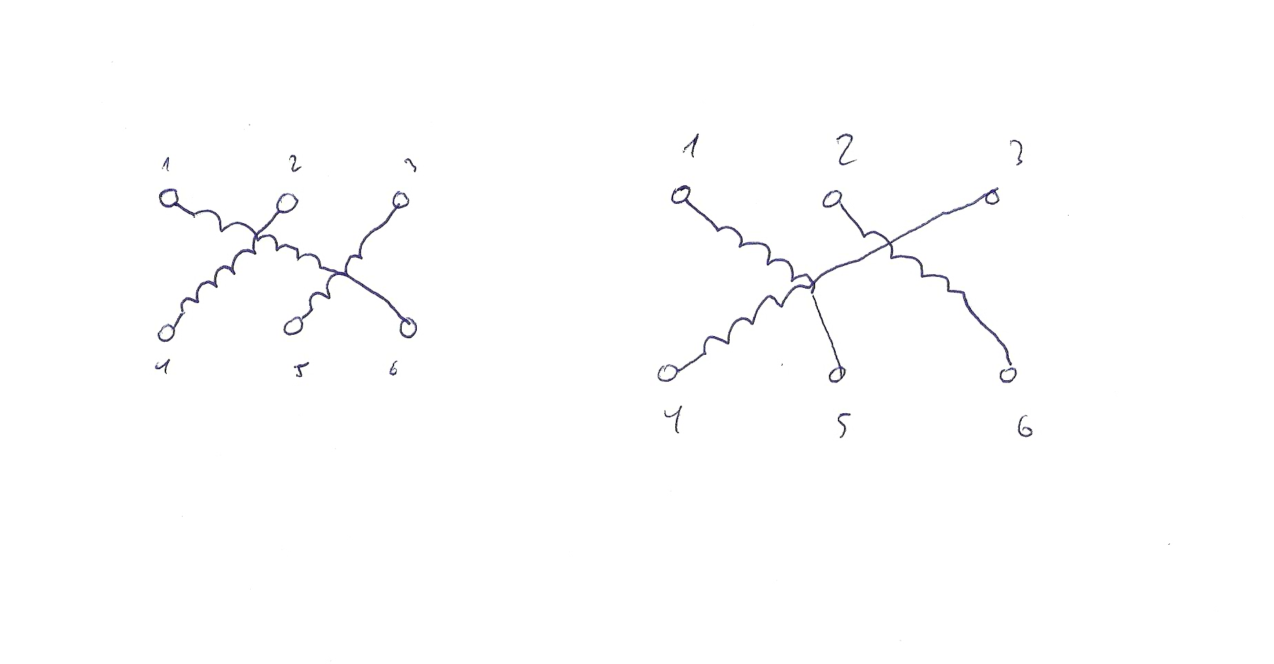

Свързани са по лявата схема:
1-6 ~ 70 Ω
2-4 ~ 70 Ω
3-5 ~ 70 Ω
Но като махна капачето отзад, едната намотка изглежда с нарушена цялост - като че ли има прекъснати жички.

Ако краищата са както на схемите който ти дадох те са едни и същи просто едната е огледална спрямо другата и съпротивленията са нормални ,нищо да не дало на късо направи следното нещо а то е: както е моята първа схема правиш мост между 2 и 3 и между 4 и 5 демек намотките 2-4 и 3-5 ги вържеш в паралел ,подаваш им 220V но през някоя много мощна крушка 200W може и някой халогенен прожектор че ако даде на късо просто ще светне прожектора и няма да гърми,вземаш една пробна лампа слаба 7-10W I и я закачаш на намотка 1-6 да видиш дали ще светне ,ако светне значи всичко е наред,но не светнели махаш мостовете дето си ги сложил на между краища 2 и 3 и между 4 и 5 и разменяш местата на краищата на някоя от двете намотки или 2и 4 или 3 и 5 кабелчето от клема 2 отива на клема 4 и от клема 4 на клема 2,после отново правиш същата процедура вържеш ги в паралел и отново им подаваш напрежение този път пробната лампа трябва да светне на намотка 1-6, махаш мостовете и правиш мост между 1и 2 и между 4 и6 и пак подаваш напрежение а пробната лампа я вържеш на намотка 3-5 ако светне значи и наред но не светнели разменяш местата на намотка 1-6 и вече трябва да свети пробната лампа и можеш отново да пробваш двигателя

процедурата е да се види дали са във фаза трите намотки ако при подаване напрежение на двете на третата няма напрежение не свети пробната лампа значи намотките дето си ги вързал в паралел да дефазирани на 180гр. и им се унищожава магнитното поле затова на третата не се индуктира напрежение и лампата не свети!
