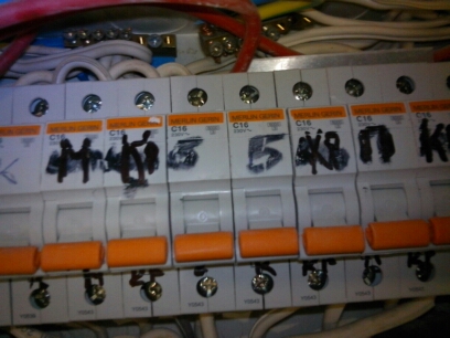

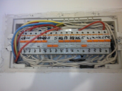

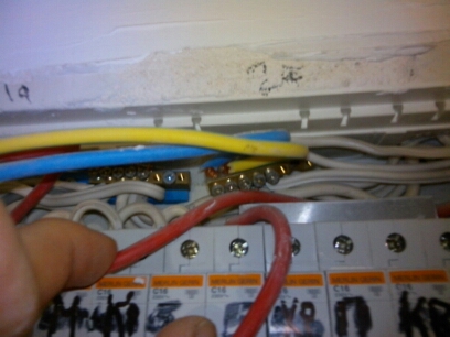

Голямо мазало е в ап. табло, изпълнение ала Бокар-отврат. Земя и нула са хванати на една шина.До бойлера стигат два проводника, ако ги раделя от таблото ще имам и земя и нула,сега всичко е на едно. Прилагам снимки, ако имате предложения моля споделете.
Снимките ги правих с телефона, но се вижа нормално според мен.

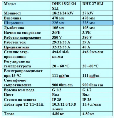

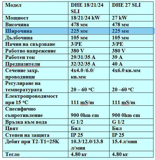

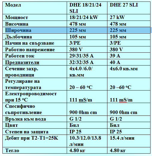

Здравей , понеже и аз се интересувам от свързването и ДТЗ на проточен трифазен бойлер 21кв., прегледах постовете преди това и повече се обърках и не ми стана ясно за ДТЗ -тези бойлери се свързват на 380в -3те фази и заземяване виж на схемата в инструкцията на бойлера ,а това са параметрите за стибел елтрон в таблицата .Въпросът ми е как се свързва ДТЗ -нула заземяване, какво става с нулата в самия бойлер( на клемата на бойлера са 3фази и заземяване)
fikata - майстор
На него просто не му трябва нула.
