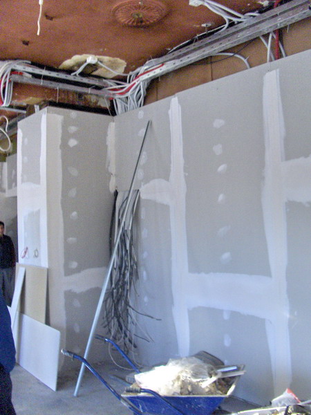

От разклонителната кутия до девиаторния ключ ТРИ
от... разклонителната кутия до кръстатия ключ ТРИ
от ...кръстатия до другия девиаторен ключ ТРИ
по колко жилен кабел между всяка точка - не ме пращай да гледам схеми - нека работим по твоето задание!
(А я ми кажи как ще ги разклониш лампите? На фасунгата ли? Май това не е професионално! Ще трябва кутия. )
А на въпроса ти мога да отговоря по два начина.Това в червеното са моите отговори ! Надявах се сам да стигнеш до тях , както с разклоненията на лампите! И за да не бъда голословен - никога не ми се е налагало да вързвам мостов кабел за фасонка , обикновено има предвидени лустер клеми, които събират два кабела 1.5 , а и понякога има възможност за разклонителни кутии на тавана - виж снимката по-долу!
1. от кутия в стената пускам кабел до първата лампа и разклонявам на нея до втората лампа.
2. от кутия в стената пускам 3 жилен кабел (така ли се казва?) до първата лампа и на пак на лампата разклонявам за другата. Така е по структурно, щото могат да се разделят.
PCL82 е пратил нещо на някого и оставам с впечатление, че форума се завърта в някакъв кръг. Грешно е разбирането, че се инатя и не знам какво правя. Просто ПОПИТАХ. Приемам чуждо мнение. Все още си спазвам един принцип - Всеки ден да научавам по нещо ново. Човек не може да знае всичко. Такива хора няма!Горещо исках сам да стигнеш до правилния отговор , защото така щеше да си по-удовлетворен, затова не исках никой да то дава верния отговор преди ти да си помъчиш мозъка! Спокойно можех и аз да ти отговоря , а не да ти задавам въпроси и след това още насочващи въпроси! Ето все пак и скрития пост:
