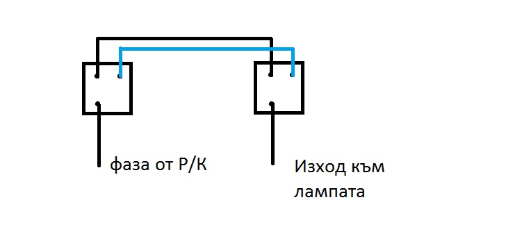

1. Нулата трябва директно в лампата да отива.
2. Този кабел ключ в ключ го оставяш.
3. Трябва ти още едно жило от ключ до ключ
4. До единия ключ трябва да слиза фаза.
5. От другия ключ трябва да отива едно жило до лампата( то ще е фаза)

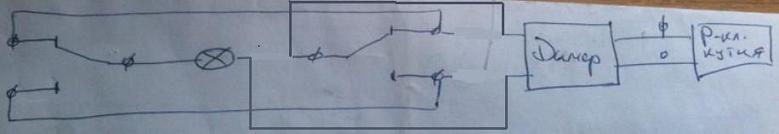

Сега разбрах. Това са добри варианти, но ми е гузно като знам, че съм объркал нещата... При мен от двата ключа имам по един кабел, който отива към крушките. Доколкото виждам от правилната схема, трябва единия кабел да е от ключа, а другия директно от инсталацията в крушките(нулата). Мисля че ще стане, ако само разменя кабелите в ключовете, и ако изведа нулата директно към крушките.

В първия ми ключ имам 4 жила. Нулата ще я откача. Нула ще взема от друга лампа, без да се налага да къртя, и ще я пусна директно към крушките. Не съм сигурен обаче останалите жила между ключовете дали трябва да останат в сегашният им вид?

Точно за това те съветвам да разкачиш всичко и да закачаш едно по едно като нулата в случая няма да е от тази кутия а от лампата където ще я вземаш :)
tzetzo160 - специалист
А жилата между ключовете трябва ли да са свързани огледално или трябва да са разменени?
wlado.. - напреднал
каква марка са ти ключовете..
най просто начертано.. така трябва да изглежда схемата ..
Ново Bitmap изображение.jpg (20.38 KиБ) Видяна 3384 пъти
Знам че са турски, май на Вико. Точно тази схема ми трябваше благодаря!
