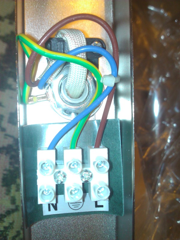

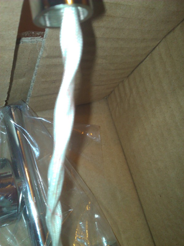

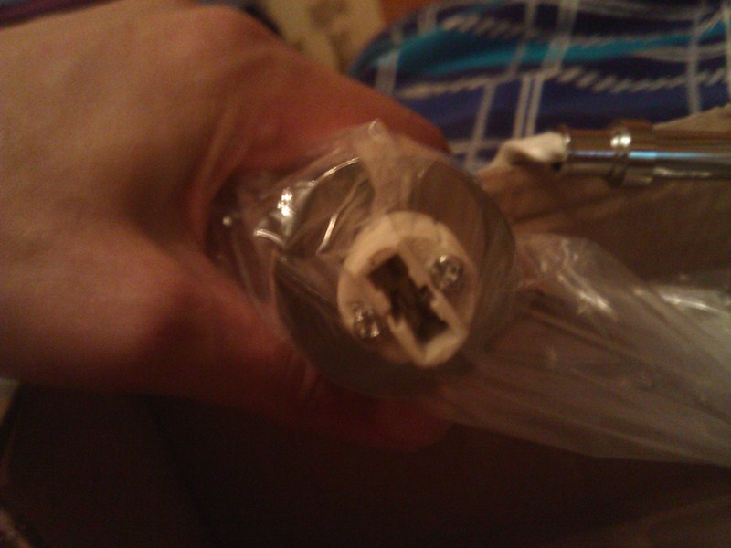

Този полилей е с клеми и клема за заземяване. От тавана излиза един 3-жилен кабел, 2 фази на сериен ключ, проверено с фазомера. Идеята е този полилей да е с лед крушки. Това е и въпросната г9 фасунка, заради която пуснах първоначално темата. Всички кабели на полилея са в някакво гумено маркуче/шлаух. Как се заземява?

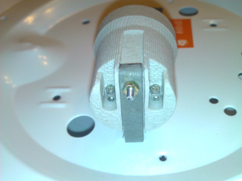

Това е следващия полилей, или аплик. Има фасунка с две клеми. От тавана идва един двужилен кабел.
Как се заземява? Фасунката - е27 или е14, не се сещам, но мисля че е е27 , лед крушка.

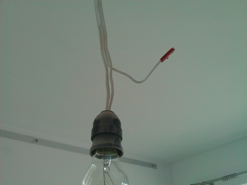

И последно - за двата полилея, които още не съм ги купил, но е решено кои ще бъдат - ще са като полилея с клемата по горе. Тези два полилея са на един сериен ключ - излизат от тавана 2 3-жилни кабела на 2 метра един от друг. В момента съм сложил по една крушка и си светят нормално - единия с едното копче, другия с другото на серийния ключ. Тези ще са с лед лампи и фабрично g9 цокъл. Как се заземява?
Junak - майстор
Фазата - на L
нулата - на жълто зеленото и мостче към N
yassi - специалист
Junak написа:
Фазата - на L
О'К,
това е за полилея с клемите.
А за другите - единия без клеми, другия с фасунка с две клеми?
Да купя клеми и да ги направя като този с клемите?

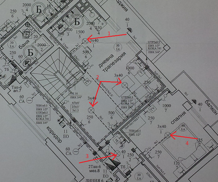

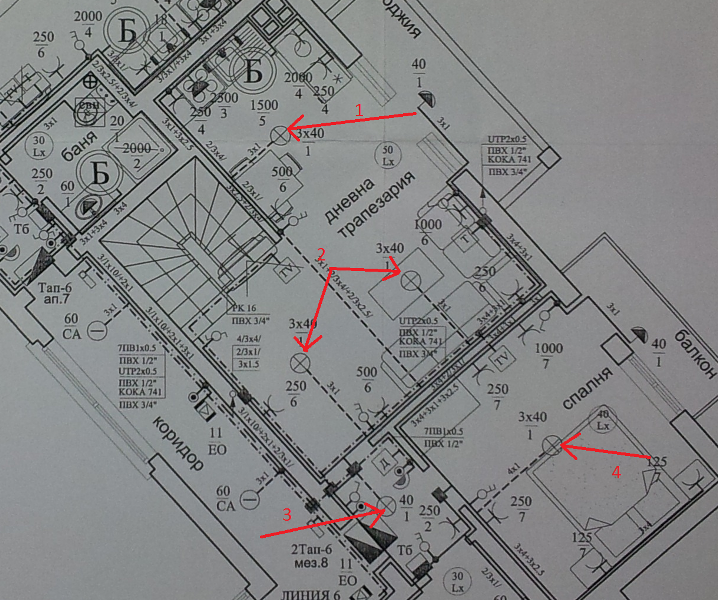

Здравей,
за да не обвинявам строител без причина (много е вероятно грешката да е в мен, да не съм обяснил правилно) ето и схемата и малко пояснение:
Със стрелка 1 - там ще е полилея с клемите от снимките. На схемата е показано, че има 3-жилен кабел. В действителност - 3-жилен, две фази и нула, защото е на сериен ключ. Двете фази ги проверих с фазомер - едната се включва при едното копче на ключа, другата - с другото. Според мен няма заземяващ кабел, щом има 2 фази и 1 нула.
Със стрелка 2 - там ще са двата полилея, които не съм ги купил още, но ще бъдат като горния. На схемата има 2 3-жилни кабела на 2 метра един от друг на тавана. В действителност - има 2 3-жилни кабела, с по една фаза всеки, свързани са към сериен ключ, т.е. едното копче на ключа включва единия полилей, другото - другия - проверено, защото в момента няма полилеи, но има обикновени фасунги и крушки. 3-тото жило на двата кабела може и да е заземяване. Как да разбера - не знам.
Със стрелка 3 - там е аплика са фасунгата с 2 клеми. На схемата не виждам какъв е кабелът. В действителност - 2-жилен кабел - фаза и нула - в момента е крушка без аплик и си работи с еденичен ключ нормално..
Със стрелка 4 - там ще е полилея, който е без клеми, а само с жички. На схемата - 4 жила. В действителност - 2 2-жилни, сериен ключ, 2 фази, една нула и едно жило което не знам нула или заземяване е.
В действителност всичко е по схемата. Блокът е строен преди 5 години.
Да ме посъветваш за полилея без клеми, а само с голи жички (стрелка 4) - как да го заземя? Да купя клеми и да го направя както другия с клемите? И как да разбера третите жила на стрелка 2 дали са заземяващи? Много ще съм ти благодарен.

VLADO66 - майстор
Инсталацията ти е трипроводна,т.е имаш си заземителен проводник на осветлението.
yassi - специалист
VLADO66 написа:
Това звучи добре.
На стрелка 2 - третите жила на двата кабела са заземяване,
на стрелка 4 - 2 фази, 1 нула и 1 заземяване
на стрелка 1 - там обаче има две фази и една нула - това съм го проверил няколко пъти.
VLADO66 - майстор
В кухнята какви са цветовете на проводниците?
