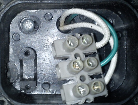

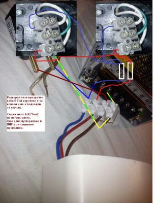

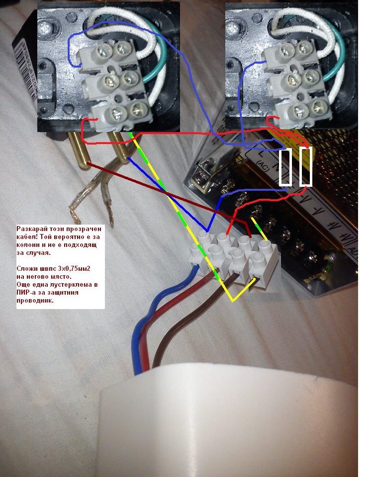

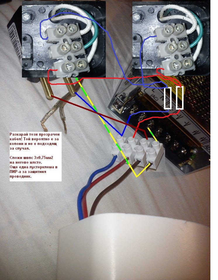

Иначе сега ме интересува следното, искам да сложа отстрани на къщата два прожектора от тея 150В и да ги свържа с една фотоклетка обаче незнам как трябва да го направя Ще кача снимка на прожектора какви кабели има вътре на фотоклетката съм качил по нагоре, ще взема същата защото предполагам ще ми свъррши работа тъй като на нея пише че имала УЖ някаква степен на защита от влага и прах макар че незнам ако завали един дъжд дали няма да има проблем :D , може ли да ми нарисувате отново на снимките кое за кое да свържа :D Май ставам вече много нагъл но съм си начинаещ все още и по добре да питам и да ми обясните отколкото да светна като коледна елха докато ги свързвам :D , реших там да сложа 2 по 150 вата тъй като там разтоянието до оградата не е голямо около 2 метра е и предполагам ще ми свършат рабоота само една фотоклетка трябва да им взема че на тях няма подариха ми ги чисто нови са иначе аз щях да купя готови с датчици, Отпред пред къщата сложих два по 500 Вата и свети доста добре поне за видеонаблюдението ми е екстра и вечер се вижда доста добре нямаше как да разчитам на инфрачервените диоди и улично осветление , сега поне става ден отпред, надявам се и отстрани да стане подобно, макар че ще е с по слаби прожектори :)
enviro - специалист
Днес се опитах да ги свъжа както колегата по горе беше ми показал, но просто замених захранването с двата прожектора. Първо включих единия и сякаш работише както трябва или аз не бях обърнал внимание, а когато закачих ето така и двата, когато ги включих в контакта за проба започнаха да светват и 2сек изгасват , после пак веднага светват и пак изгасват нон стоп така независимо дали има движение. Къде съм сбъркал колеги :D
