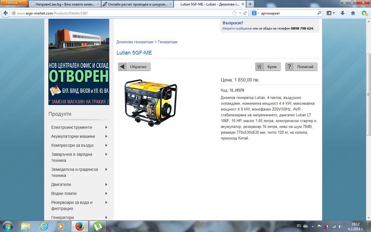

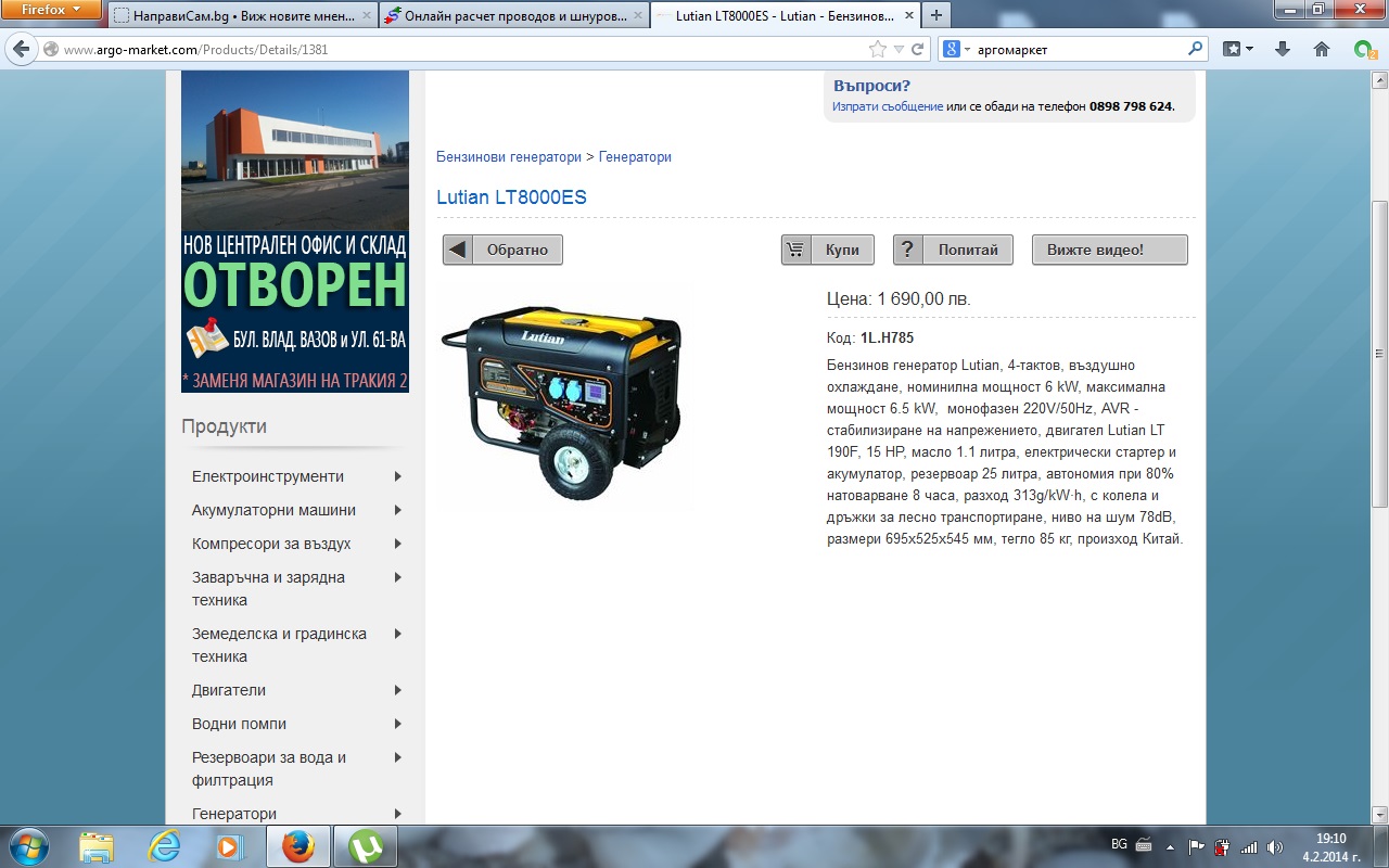

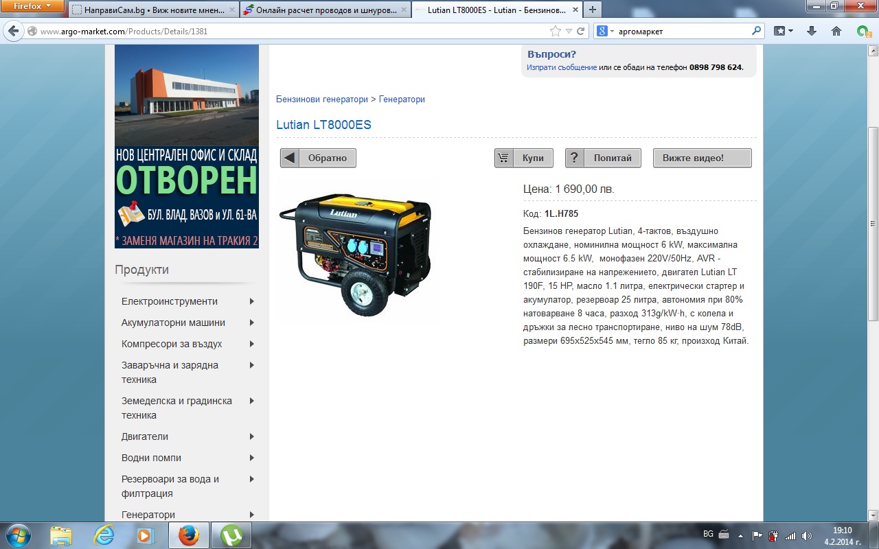

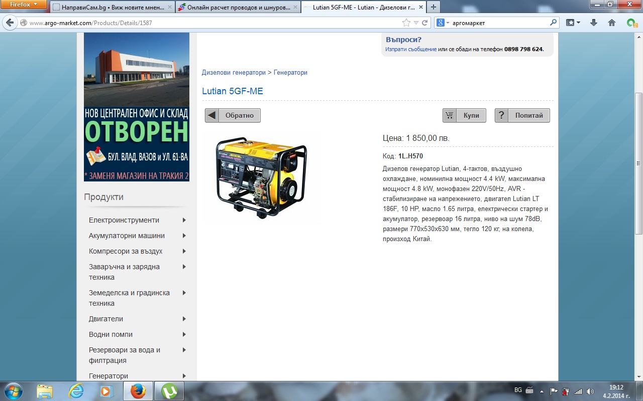

hidrazin написа:Това 1 лев на метър не е цената на кабела а токова е дал за да му го положат. Насочи се към алуминиевите кабели.0,96 лв ми беше цената на кабела с отстъпка. Относно полагането по дървета не е проблем той за това е създаден (самоносещ) http://www.cablecommerce.bg/bg/allproducts.php?catid=18 .
http://www.cablecommerce.bg/shop/bg/pro ... -1612-0009
Той и един километър канал няма да е без пари. Сложи и пясъка за възглавницата... Не виждам да паднеш под 10 хилки и то ако си правиш повечето работи сам. А вероятно ще е много повече.
http://www.elbulgaria.com/c87/p36726/pr ... kabel.html Практически 2х16 на 850 метра напрежението ми е 230V При товар 3 kw спада на 210V. За колибата ми е идеално в някои села и толкова няма. Ако съм на теб ще се ориентирам към генератор+слънчеви панели+ветрогенератор.
