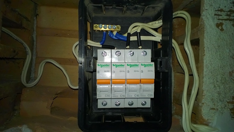

20А предпазител е малко ако включваш някога електрожен. Не се подвеждай по описанията им в превютата и изискваните 16А предпазител (за по-разпространените). Знам го от опит. Рискуваш да изгориш електрожена ако е инверторен. За там трябва СИЛОВ КОНТАКТ и предпазител 25А поне.. Кабелите в инсталацията може да останат 2,5мм2 няма проблем, не вярвам, че ще заваряваш нон стоп при 180-200А.
Няма проблем да сложа 25А на този контакт който е вързан директно във таблото.И без това още не съм ти купил.А какви АП ще ми препоръчате,гледам че има разлика ценово между merlin gerin и Schneider Electricq , а едната е дъщерна фирма на другата.
