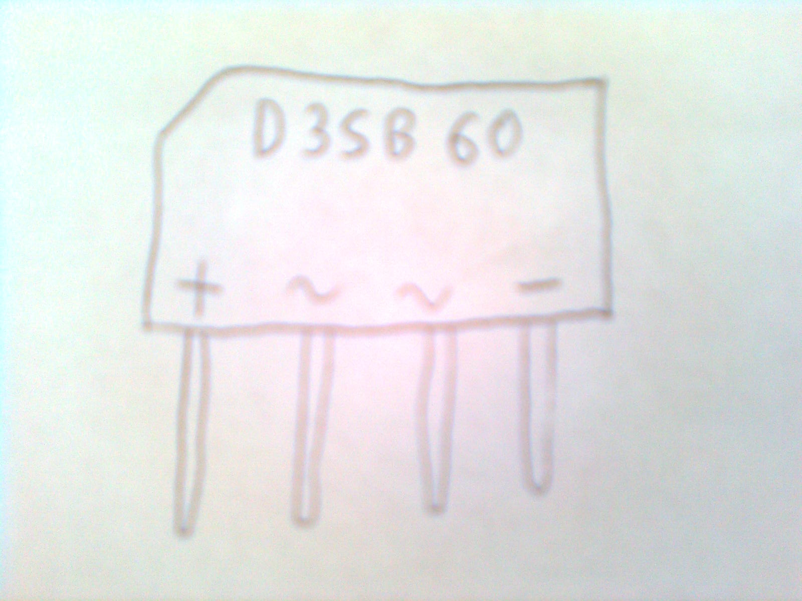

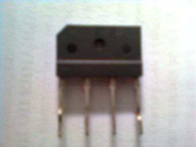

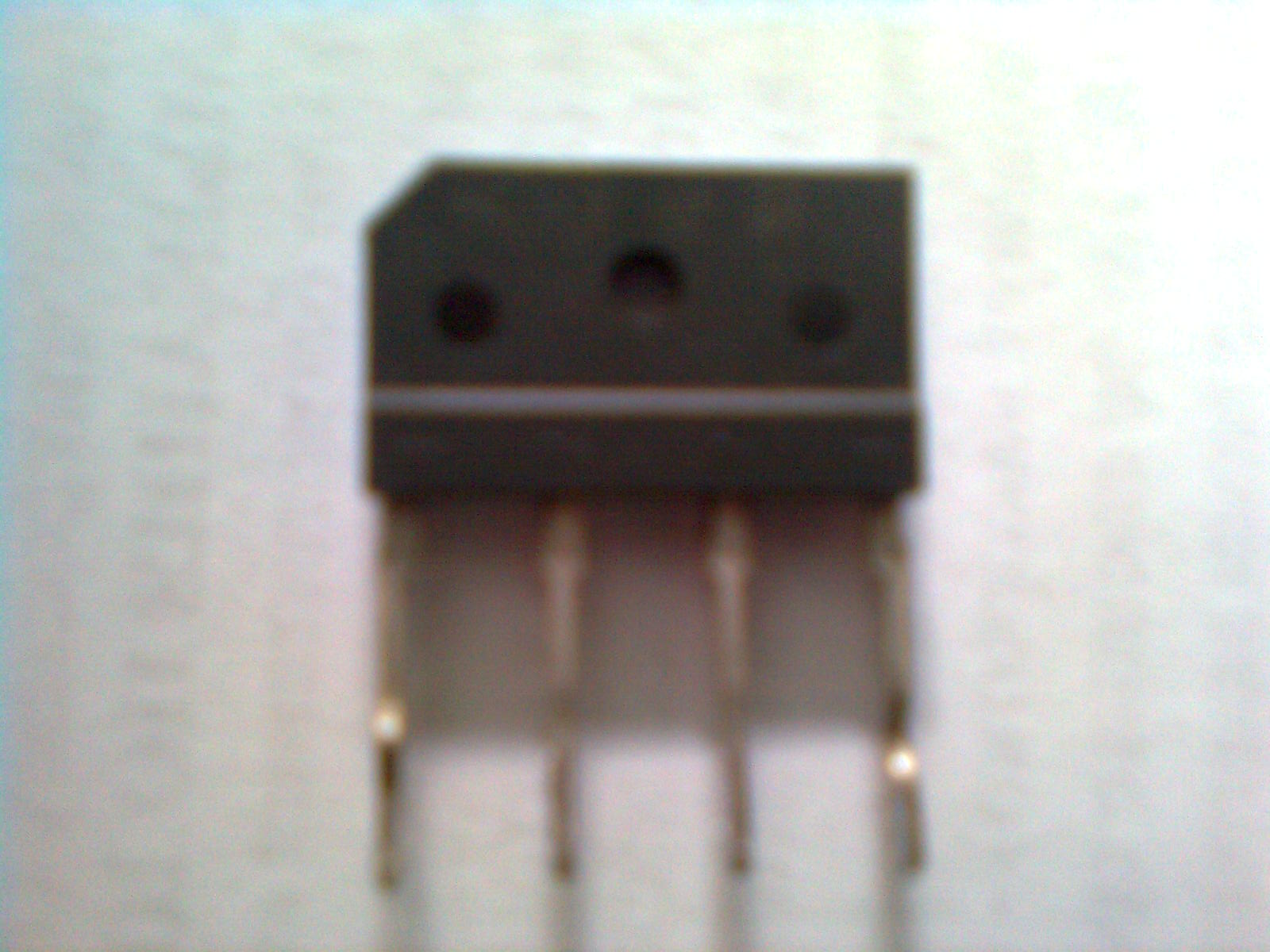

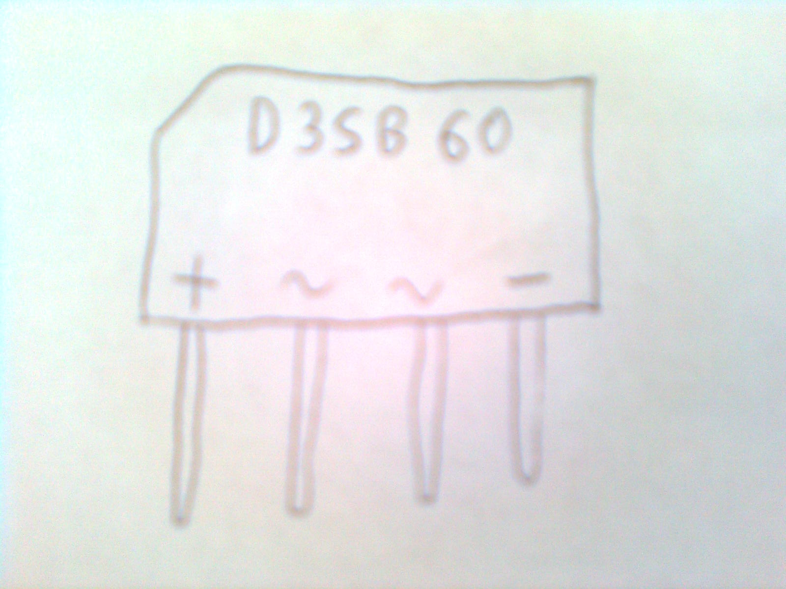

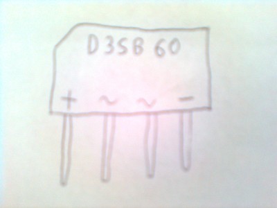

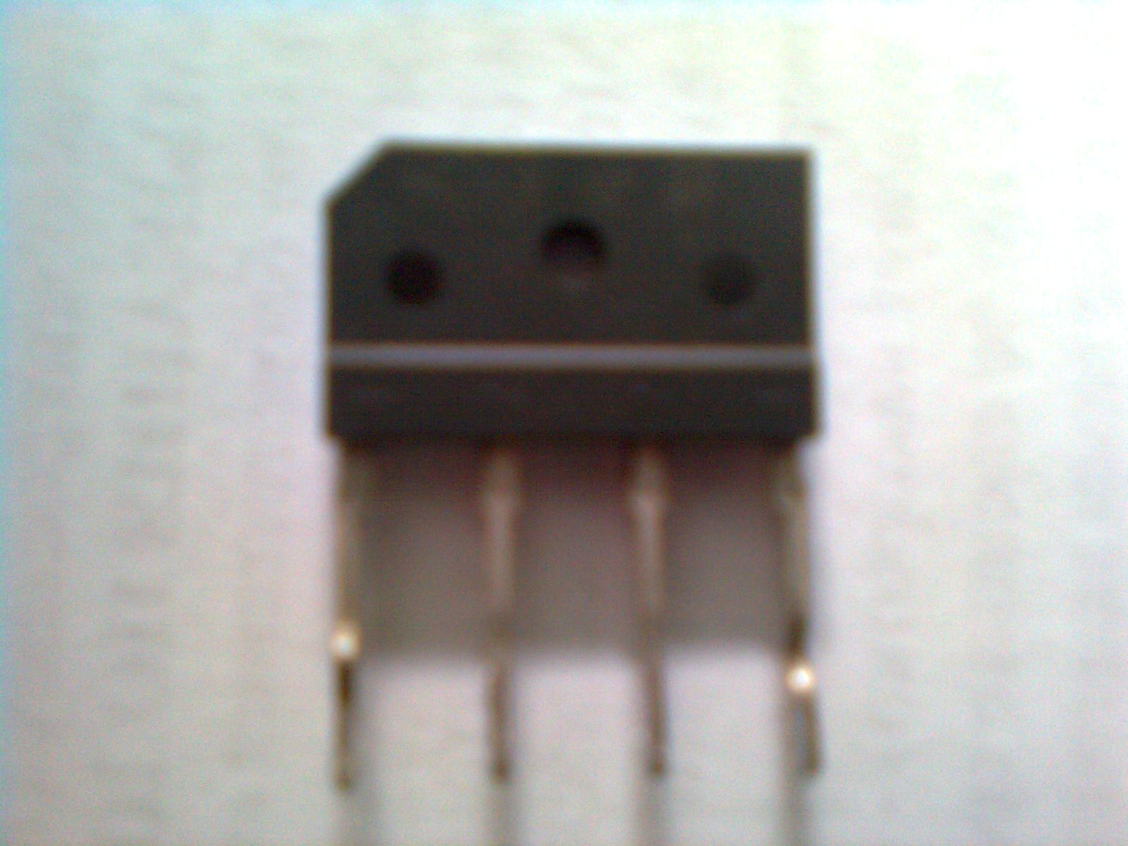

Днес цял ден мислех и търсех къде е диодния мост, защото никъде не видях стандартната гледка- 4 диода един до друг.
Най-накрая намерих един елемент който изпълнява ролята на диоден мост. Свалих го но не съм сигурен как да го проверя с мултицета. Диоди мога да проверявам, и знам какви стойности трябва да показват, но тук малко се обърках.
прилагам снимка и чертеж на елемента.
Ако можете да ми кажете между кои крачета трябва да показва съпротивление.(Ако ги приемем от 1 до 4 от ляво на дясно.)
казано направо да ми кажете как се проверява това.
lyubohar - майстор
Това са 4-те диода.
Казва се грец.
Мери си като се съобразяваш със знаците на твоя чарк и схемата,която съм дал.
