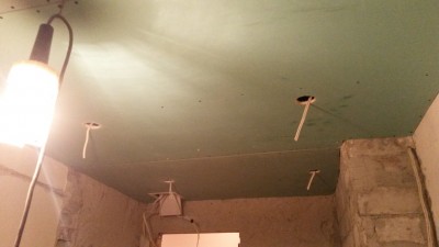

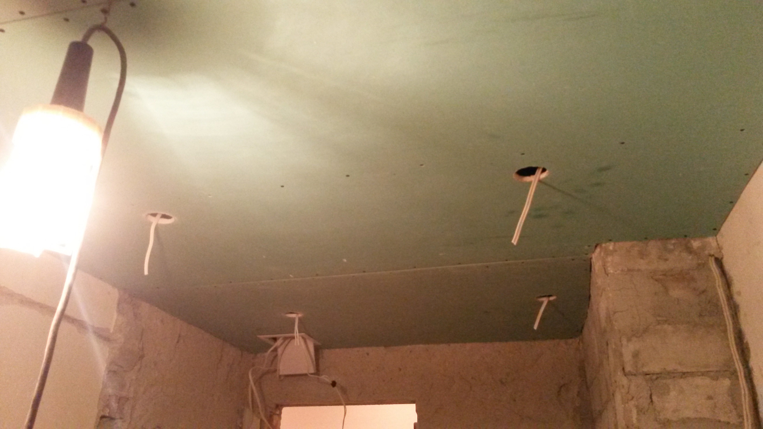

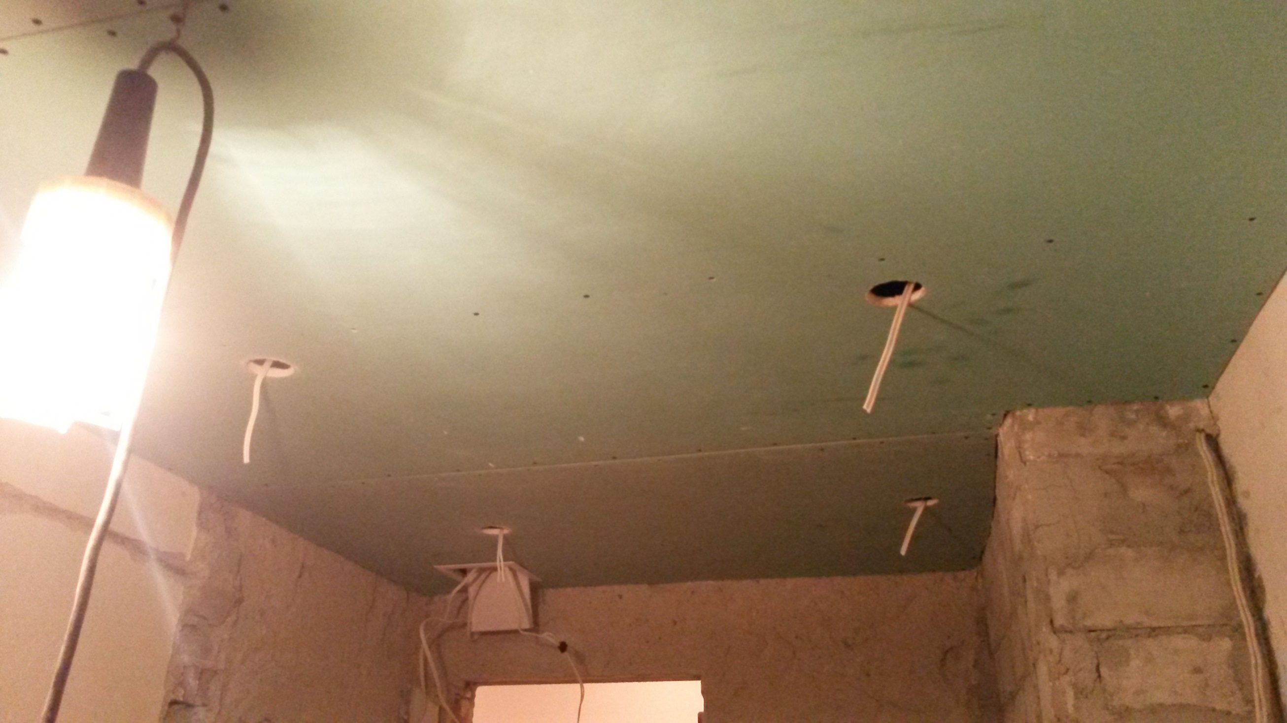

chapara написа:ditronix написа:Вемай 12 V. Съображенията ми са две- от гледна точка на безопастността- все пак е баня и ще е влажно, а и са много по-надеждни от 220 V.Че то до трафа нали са пак 220ВНай важното е луните да са противовлажни
А за надежността въпроса е доста спорен
За надежността пък на трафа
За надеждността въпросът изобщо не е спорен! От няколко години у дома сме на светодиоди и знам кое колко издържа. За импулсните адаптери също. С две думи адаптери и лампи на 12V не са давали фира, но тези на 220V редовно ми осигуряват забавления. Последно си внесох едни крушки за хола Е14, които се държат перфектно, ще ги проследя още половин година и ако продължат така- ще сменя останалите с такива. За банята наистина е много важно луничките да са противовлажни. Аз като купувах нямаше такива, но се оказа сравнително лесна работа да ги направя.
