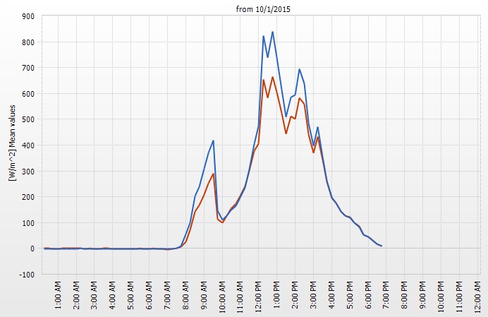

Та я дай да ти видим сметките. Примерно в ден като днешния колко ще успее да вкара в акумулаторите за тези 10-тина часа с мижава ирадиация?
За да те улесня ти давам днешната ирадиация - ще я сложа в края на поста.
Irrad 02.10.15.jpg (86.9 KиБ) Видяна 2177 пъти
