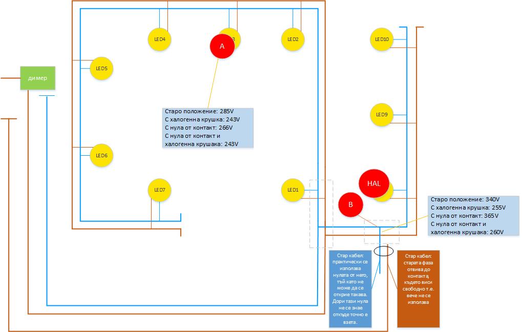

Така, днес не успях да мина за димер, но направих два експеримента:
1. Измерих напрежението като смених една от крушките с халогенна - изглежда доста по стабилно, без да "играе". Изпозлвах отново същия евтин мултицет. Измерванията ги направих в две точки - А и B
2. За експеримент, си свързах друга нула, която взех от един контакт наблизо. Резултатите са в картинката:
Осветление LED3.jpg (61.96 KиБ) Видяна 2092 пъти

Ами в картонен таван са, с малко вата :sad: Не е натъпкано много и около тях съм разкарал ватата доколкото е възможно. Има доволно пространство встрани от крушката и около 2 cm над нея до ватата.Ако това се окаже причината, отиваме на въпроса, какви крушки да си взема, които да не греят толкова. В момента са V-TAC. По разбираеми причини няма как да си изкъртя тавана, за да се охлаждат крушките :)

Ами явно пак ще трябва да се разходя до този магазин. Аз от тях си купих телата, но търсех малко по-мощни (10х450 лумена) и доколкото помня нямаха такива. Дали като са на 220V като в моя случай ще греят повече от твоите, които са на 12? И все пак изгарянето се случва малко странно - първо започват да премигват като постепенно премигването минава във все повече време несветене докато накрая премигват много лекичко - сякаш диода се опитва да запали но не успява. Процесът трае около няколко дни. От друга страна, на две от крушките първото премигване се случи след пускане т.е. когато все още не са загрели.
