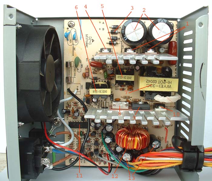

Смених ги ииии нищо.
Може би ще се откажа но, не веднага
http://www.kumanov.com/Hardware/ATX/Codegen0.jpg
Сега свалих втория радиатор заедно с диодите и показва че на номер 9 са пробили и двата диода.
П.П: Понеже срещам трудност в намирането на sbl3040, може ли само за проба да сложа два 1n5822 ?
Искам да видя само дали ще запали захранването. Няма да го товаря просто на празен ход дали ще издържи с тези 2 диода по 3А ?
Ако запали, утре отивам пак на Монтана и ще си купя по силни диоди.

mgbagera написа: Искам да видя само дали ще запали захранването. Няма да го товаря просто на празен ход дали ще издържи с тези 2 диода по 3А ?Както си видял оригиналните диоди са "двойни" (два диода в един корпус с общ катод). Може за проба да сложиш два диода по тази схема https://www.google.bg/search?q=%D0%B4%D ... nIFySkM%3A

hidrazin
- Мнения: 27054
mgbagera написа:...Сега свалих втория радиатор заедно с диодите и показва че на номер 9 са пробили и двата диода...Ти чуваш ли се какво говориш? Това са два 30-амперови диода в един корпус и вероятно са за +5V.
Ако и те са изгорели захранването е направо за коша.
Я кажи сега как реши че са изгорели и какво ти показва уреда?
И друго. Ти тези 5V за дежурното напрежение на лилавия кабел - появиха ли се?
И да не те плаша ама има тук един "колега" дето вече 5 години не успя да оправи ни едно такова захранване.
Сега гледам се е насочил към ремонт на монитори.
Горките монитори.
Де да знам, може да имаш по-голям късмет от него.
