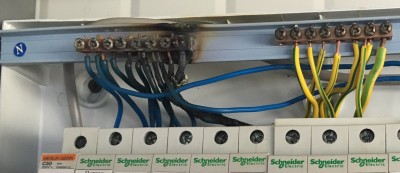

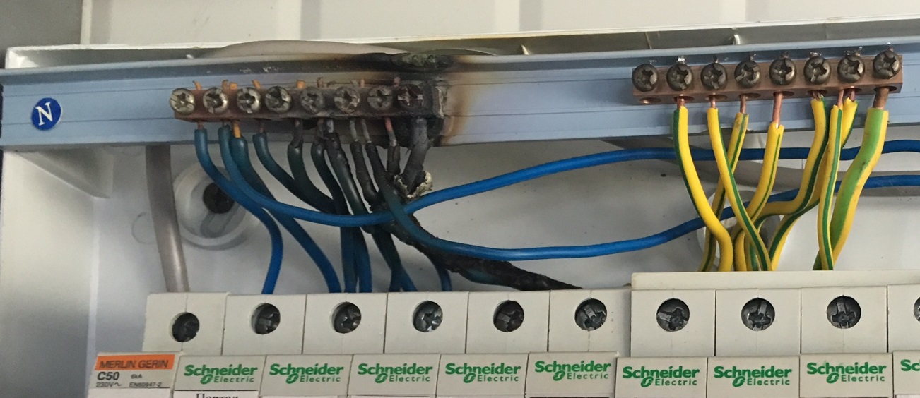

hidrazin написа:Сутринта ми викат - "Няма ток".Не се хваща по повече от 1 проводник в 1 отвор на шината.

Май е олабена входната нула..а съседните клеми по-скоро са пушени от нея. И добре, че са нямали ток, че ако бяха с двужилна и зануляване можеше да имат навсякъде..

Добре де това"само-развиване" ли е или не са ги стягали изобщо? Някой ползвал ли е тая шина, да дадете мнения

nikolov333 написа:Май е олабена входната нула..а съседните клеми по-скоро са пушени от нея. И добре, че са нямали ток, че ако бяха с двужилна и зануляване можеше да имат навсякъде..Започва да грее и всички кабели на шината го отнасят!
nikolov333 написа:Добре де това"само-развиване" ли е или не са ги стягали изобщо? Някой ползвал ли е тая шина, да дадете мненияИ двата варианта са възможни!А и няма какво да ги натиска, от темературата се разширяват свиват постоянно и стават аномалии ! А тази където е на снимката е нищо по особено, просто е облякана в пластмаса.![]()

Няма ли в крайна сметка да измислят пружинни нулеви шини или поне да имат мостче тия с винтчетата, за да пазят кабела?

valentino76bs написа:И двата варианта са възможни!А и няма какво да ги натиска, от темературата се разширяват свиват постоянно и стават аномалии ! А тази където е на снимката е нищо по особено, просто е облякана в пластмаса.
hidrazin написа:Жълто-зелените поеха между половин и един оборот.Ами жълто-зелените не са се саморазхлабили от температурни разширения. Най вероятно е кофти монтаж. Майстора не се е напънал да стяга.

Точно затова се замислих щом РЕ шината е олабила толкова без товар значи не е стягана добре..вероятно нулевата също...

nikolov333 написа:Точно затова се замислих щом РЕ шината е олабила толкова без товар значи не е стягана добре..вероятно нулевата също...Тия винтчета издълбават и режат проводниците. Резбата им е едра и лесно се разхлабват. Не знам защо са г приели за стандартизирани. За мене са опасни.
