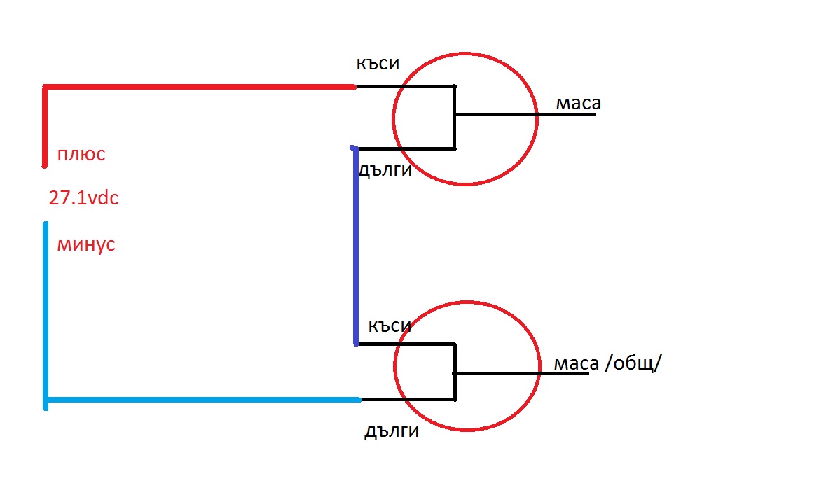

а сега вържи там пак крушките и виж колко ще бъде напрежението под товар
но ползвай по една спирала от крушка.примерно на късите че да не претовариш греца че е само 5 ампера и измери и тока да знаем при какъв товар колко пад на напрежението има

затова свържи последователно късите и дългите на крушките така ще протече най малко ток,както на рисунката

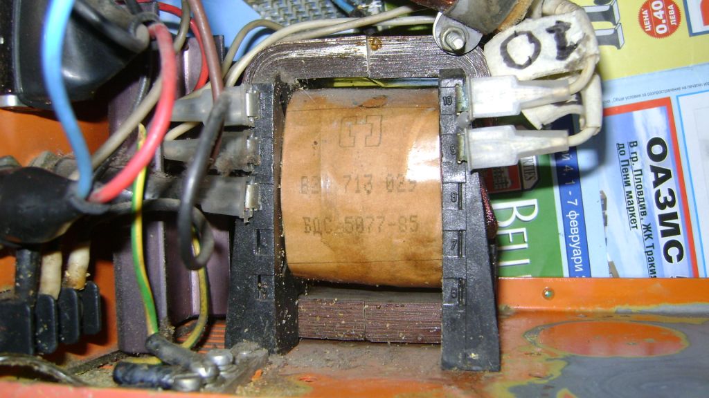

а гледам на снимките че на трафа има 5 кабелни обувки с кабели, две са за захранване, две са на вторичната а петата? не може ли да се направи комбинация така че да се изкара по ниско напрежение?
от коя страна ти е захранването- от към трите кабелни обувки или от към двете?
за целта или си намираш друг траф или размотаваш/ премахваш / част от вторичната намотка на твоя.естествено за предпочитане е да започнеш с размотаване на вторичната
BGMEN
- напреднал
- Мнения: 26
Колеги разглобих трафа размотах вторичната намотка до 25,9V без товар с товар от две крушки 24V/50 вата общо 100 вата падът е до 23,5V/5,18A. Проводника на вторичната е с дебелина 1,5мм, ако това има значение. Интересувам се след като развивам вторичната загуби от мощност(ампери) ще има ли? Направих едно изчисление,ако сваля вторичната до 16,9V и свържа кондензатор и грец ще се получи ли 16,9 Х 1,42=23,98V? Или ще трябва рязане и замерване до като го улуча?

понеже в греца/диодите/ също има пад на напрежение 1-2волта трябва
вторичното напрежение да е 20 волта , след греца ще имаш 20-2=18 волта, добавяш и кондензатор и напрежението се качва до амплитудна стойност от 18x1.42=25.52волта
естествено най добре става с проби,някой диоди/грецове/ имат по малък пад
а сечението на вторичната 1.5мм в диаметър ли е?
