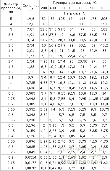

Пирографа бачка с голям ток, буквално на късо, иска си просто здрав траф ;)
Голям, голям, колко да е голям? :-D
Тази табличка за нихромови нагреватели за пирограф мисля че може да помогне.

По-напред са ти дали връзка за готов продукт. Ако погледнеш данните му ще видиш, че е с работно напрежение 1.6V и при 40W тока ще е 25А.
Мисля, че траф 40-60W би свършил добра работа (стига да може да се пренавие вторичната намотка). Достатъчно е да се навият вместо вторичната 10-на (гадая) навивки с кабел 10кв.мм, като се направят междинни изводи на 5,6,7,8,9-та навивка. Така ще има достатъчно степени за регулиране. Реално напрежение повече от 2V е излишно защото нагревателя който ползваш едва ли ще е с голямо съпротивление.

Няма да стане с този регулатор, за 1мм нихром тока стига до 20А при високите температури както се вижда от таблицата.
Трябва си един траф 60-100VA на който вторичната да се пренавие с проводник 4мм2. Ако ще се прави регулатор на първичната на трафа вторичната може да е една на 2 волта, ако не се почва от 1 волт и се изкарват няколко извода в диапазона 1-2 волта. От работата ми с пирограва стигам до извода, че плавното регулиране е задължително.
