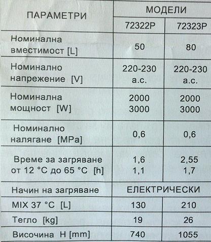

Никъде не става ясно какъв е бойлера.
Има бойлери 3 kW с ключ имащ 4 степени и може да работи на 630 W, 1 kW, 2kW и 3 kW.
Има обаче 3 kW бойлери с терморегулатор, т.е. избираш до каква температура ще се нагрява водата, а мощността е винаги максимална. Някой може да имат ключове, с които да се управлява кой от двата нагревателя да е включен.
Един от изходите в това положение е да се работи на по-ниска мощност, т.е. бойлера да не се оставя да работи на максимална мощност. Как ще се осъществи е отделен въпрос, но при къпане е желателно да се изключва бойлера от таблото до вратата на банят. При консумация над 10 А, т.е. 2300 W, има реална опасност кабела да започне да се нагрява. При 3 kW на 80 литров бойлер са нужни към 4 часа, за да се стопли водата до 70 градуса по спомен. Ако се работи на максимална мощност, то изолацията на кабела спокойно може да се стопи за това време.

От 1.15ч до 1.45ч максимум!!!
В зависимост от темп. на студената вода.И в диапазона 55-65 градуса!
nikolovvd - майстор
Възможно е! Просто цитирах по спомен, но може да е за 2 kW толкова.

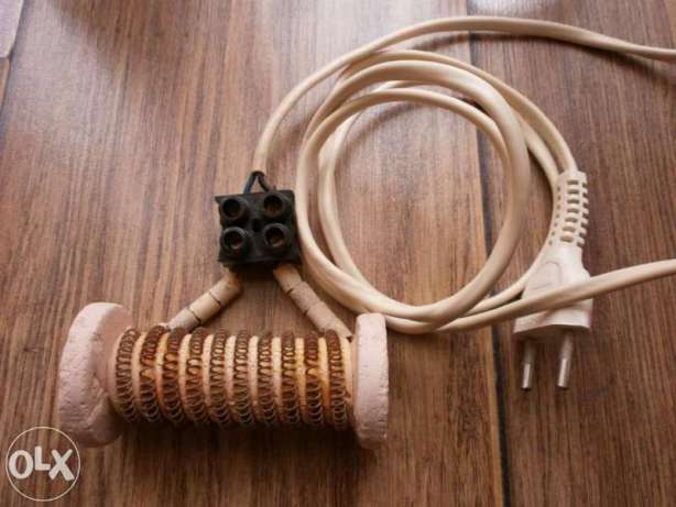

ktamen - специалист
Бойлер с пластмасови тръби и повреден ключ е 10 000 пъти по-опасен от джуджавката на снимката. На нея поне и се виждат жиците и хората биха се пазили от тях. А от бойлер, "изключен" от копчето, никой няма да се пази.
