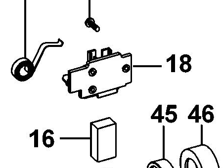

А ти коя академия завърши? Полицейската? Ханко Брат? Това обяснява много неща. :evil: Аз напиша дума, ти 50. Не ти ли е време да спреш да пишеш излишни мнения? На четкодържателя има клема/извод за кабелна обувка. Какво ти говори това на теб?
Аз съм виждал подобен четкодържател, с подобни пружинки и подобни изводи за кабелни обувки. И четките бяха с кабелни обувки.

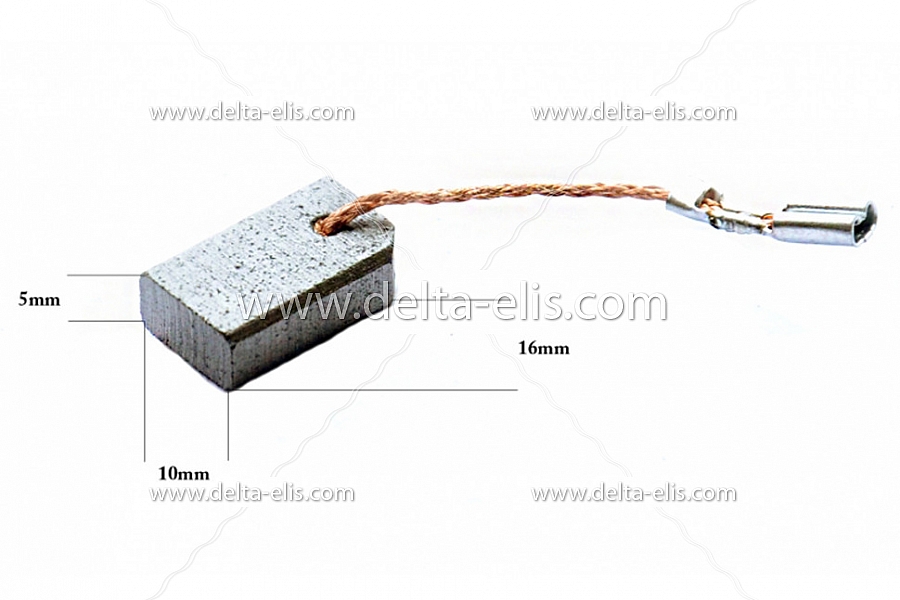

nautilus33, по принцип работната дэлжина на четката е около 2/3. Ако е останала около 1/3 - за смяна е. Дължината на нова четка има в линка. Съжалявам, че ти осрахме темата, ама където се появи тоя, винаги така става. Просто не му чети глупостите.

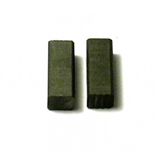

Не знам защо оплюхте колегата,но има логика в предположението му.Имам флекс metabo на който четкодържача е подобен и четките са такива:
Junak - майстор
Draganov написа:
Ами защото производителя B+D e решил да бъдат такива. Ако мислиш, че си по-умен от инженерите на B+D, значи с "колегата" ставате двама
