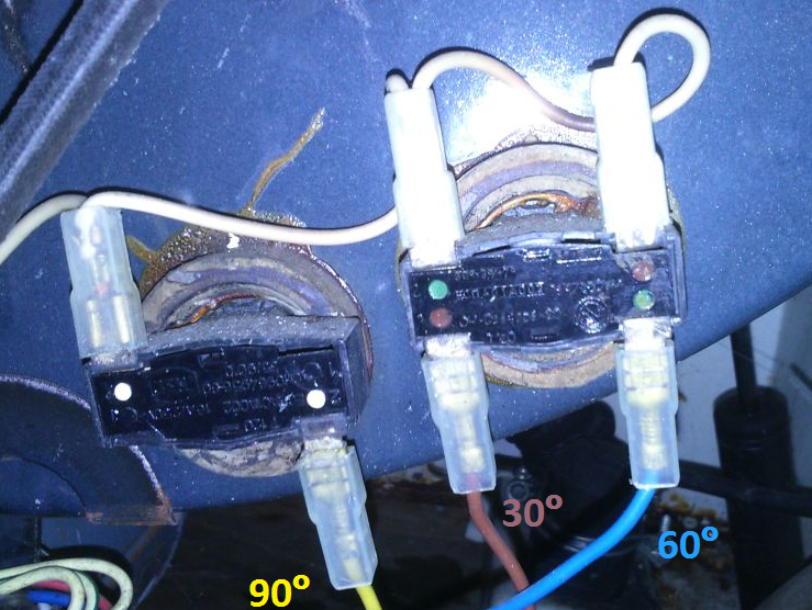

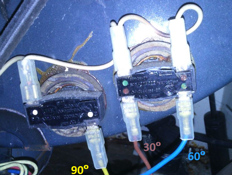

Мисля да окъся кабелите за 60 градуса, да видя дали ще щтракне програматора и ще продължи. Въпроса е кои са?
Задаваш "предпране" (програма "А"). Когато започне да загрява издърпваш кафявия от термодатчика и трябва да чуеш прицъкването на релето. Ако го мушнеш - пак. Същото и на "същинско пране" (програма "В"), само че синия (не съм сигурен дали ако го направиш преди водата да е достигнала над 30º не трябва да си извадил и кафявия). На 90º не пробвай (няма смисъл - много се съмнявам, че изобщо перете на тази програма).

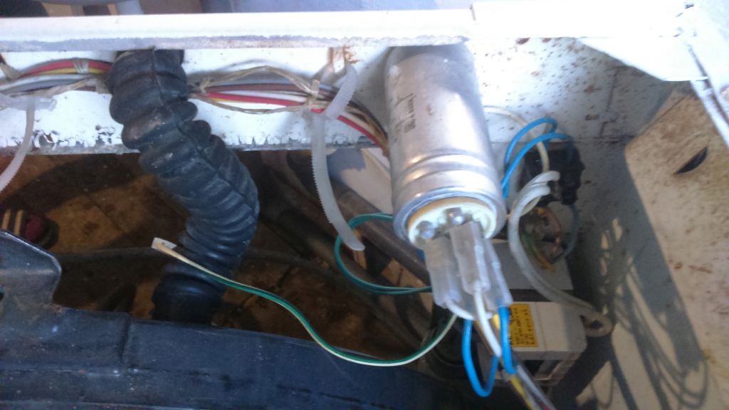

Здравейте пак. Оказа се, че този кондензатор или каквото е там е пробил и офазява корпуса. Може ли без него, поне докато намеря друг?
Andri01 - майстор
Май е пусковия кондензатор? Не може без него. В магазините го има и е евтин.
lov - майстор
Филтровия кондензатор е. Може спокойно без него. Пусковия кондензатор се намира под оня контактор дето не знам за какъв чеп е сложен там.
Режеш кабелните обувки на кабелчетата които влизат на вътре в пералнята и ги връзваш директно на лустър клемата. От зад дето се вижда в дъното и е хванат захранващия кабел. Но после пак си провери дали контакта е занупен и съответно кабелчето /жълто зеленото/ дето излиза от захранващия кабел е хваната към корпуса.
FM STEREO - специалист
Филтров кондензатор против смущения, има по магазините, щом ти офазява значи контактът ти не е занулен или жълтозеленото жило в захранващият кабел е прекъснато някъде, викай читав техник да ти занули контакта и да ти замери жълтото занулително жило на захранващият кабел дали има връзка с корпусът на пералнята. Ако имаш познания по ел.техника и си работил с мултицет можеш и сам да си го замериш. Ако кабелът е изправен и контакта занулен при пълно офазяване на корпусът на пералнята трябва да ти изгаря/изключва бушон в таблото!
Благодаря!
Така и направих. Офазяването изчезна.
