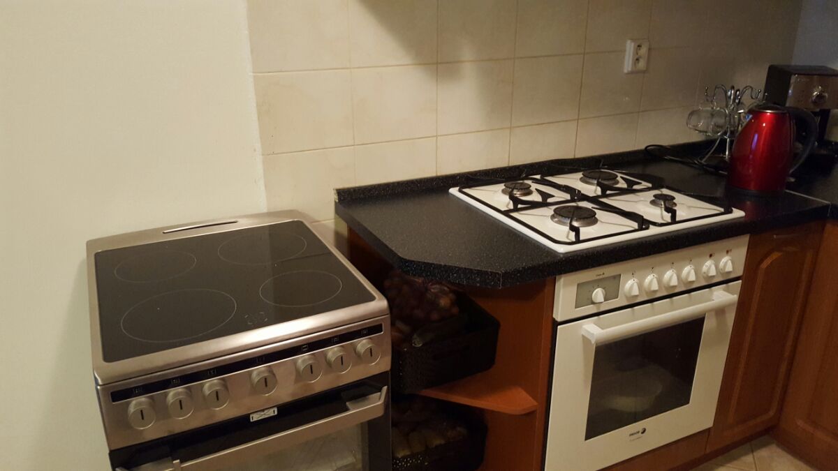

Щом искаш разклонител то значи този контакт в който ще е включен ти трябва и за друго. За мен най правилното при това положение е да смениш контакта на стената със двоен, като в едното гнездо включиш печката а във другото разклонителя . Така няма да има излишно претоварване на разклонителя.
mironcho - специалист
10-те страници наближават...
А не става ли да се изключи от контакта съществуващата печка и на нейно място да се включи новата?
Това разклонител и печка в кухня хич не е добра идея. Бих препоръчал по-дълъг кабел с прилежно монтиран щепсел и може би (след проверка разбира се) смяна и на самия контакт с нов, но не с двоен (общо взето повечето са калпави, колкото китайски разклонител).

Така...Да поясня защо не може директно да се върже кабела на печката към стената. Живея в жилище с газ. Към контакта определен за печката е свързана старата комбинирана печка с газ и ток (на хазяите), която няма как да се подмени в момента, а практически няма на какво да готвя. Хазяите не искат да ремонтират / подменят комбинираната печка, въпреки че триста пъти обясних, че печката им е развалена - веднъж включена фурната не може да се изключи.
Просто ми писна да се обяснявам с тях и затова си взех нова печка, която искам да се ползва с разклонител, защото няма как да се върже към стената.

Съществуващата печка (комбинираната на газ и ток) е вградена (не е свободностояща) и контактът се намира на стената, като не е видим т.е. нямам директен достъп до него, за да изключа печката и да свържа новата с твърда връзка или другояче. Предполагам, че предният панел и страничните панели отдолу под печката могат да се махат, за да се осигури достъп до контакта на печката. Но става сложно, а не искам да усложнявам и без това ситуацията, затова предпочитам да е с разклонител - освен това искам да имам възможност да изключа печката от контакта, ако има някакъв проблем, както със сегашната.
Ето снимка. Единственият контакт, към който може евентуално да се върже кабела е този, който е двоен и е над плота - вижда се на снимката.
iliya_i - майстор
alexandra написа:
Тогава си включи печката в едното гнездо на контакта (на око ще трябват около 3 метра кабел), а в другото гнездо си включи разклонител за другите уреди.
Колкото по-малко връзки има по веригата на печката, толкова по-малко проблеми могат да се очакват. :)

kozl - майстор
Една снимка подсказва мноо повече от неколко страници текст :-D
Вградена фурна, която може би е свързана на твърда връзка към някой друг кръг от ап.табло. И временно решение с външна готв.печка на един усложнен казус по ремонт на вградената фурна.
Разклонителят каква функция ще изпълнява?
Печка + ? +?. Един свободен контакт ще остане горе над котлоните. Каква е причината разклонителят да не е там, а кабелът от печката + щепсел направо в конаткта :?
alexandra - помощник
kozl написа:
Да, това изглежда, като че ли най-разумно като решение.
