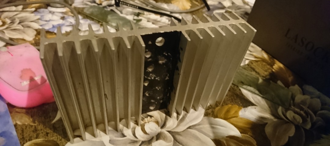

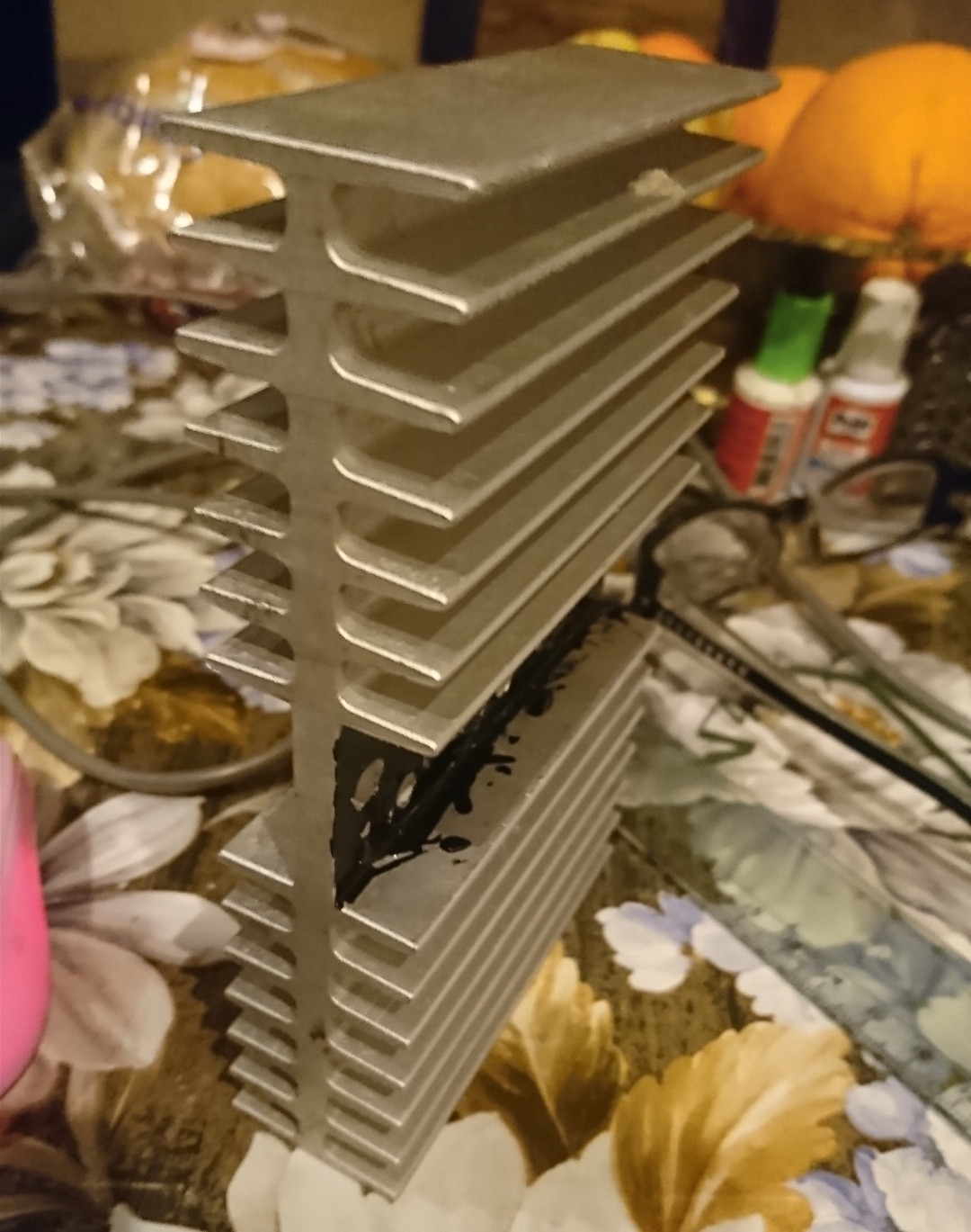

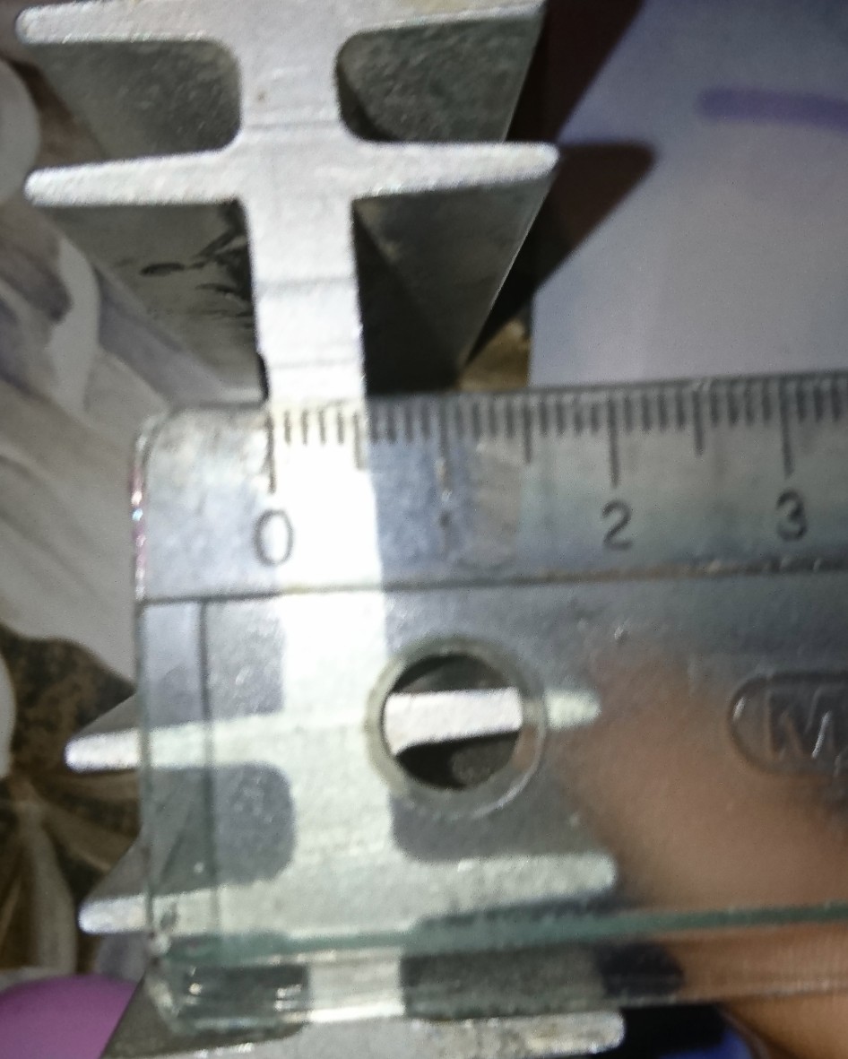

thebugger - специалист
Ето това е радиатора който имам. Според вас, дали ще може да разсейва на абсолютен максимум 200W на транзистор, общо 2 транзистора, при положение че ще има доста агресивно активно охлаждане с 2 обдухващи вентилатора и един абсорбиращ. Дименсиите са - дължина - 15см, широчина - 9см, дебелина без перките 0.6см, а със тях 3см. Също, се чудя дали транзисторите да ги изолирам с керамични или силиконови подложки. Кои ще разсейват по-добре от корпус към радиатор.
jordanvass - майстор
thebugger написа:
...амо не мога да преценя дали този радиатор, който имам ще разсейва мощността от двата канала на захранването (500W). Също ще го облъчвам с мощна струя въздух....
Абсурд! Това направо ще се запали. Само за сравнение - при ТЕС 18 за разсейване на около 150 вата топлина са сложили 5 транзистора, всеки на радиатор като твоя. Без вентилация.
Всъщност как ги сметна тия 500 вата? Нали е 30 волта 3 ампера? Значи на входа ще имаш максимум 40-45 волта, които при максимален товар ще клякат до 35. Значи в най-критичния режим ще имаш 35х3=105 вата за разсейване на всеки канал или 210 общо. Горе-долу там някъде. Според мен ще е разумно да сложиш по 3 транзистора и на поне 2 пъти по-голям радиатор. За всеки канал по толкова. С вентилация - по 2 на канал.
Учудвам се, че се учудваш. :D Би трябвало да знаеш, че това е най-лесният начин приблизително, но с достатъчна практическа точност да сметнеш колко вата трябва да разсейва регулиращият елемент, в случая група транзистори в паралел. Най-критичният режим за тях е, когато на изхода имаш минимално напрежение и максимален ток. Тогава цялото входно напрежение ще бъде погасено от транзисторите. Тоест 35 волта при товар, умножено по 3 ампера. Разбира се, ако беше една курсова задача, щехме да предвидим напрежението в емитерните резистори, напрежението върху шунта за токова защита, евентуален резерв по входно напрежение и още разни други усложнения, но това в случая е напълно излишно. Казвам го не точно за теб, а за всички, на които ще се наложи грубо да си сметнат мощността за разсейване. Ако имаш нещо против тези сметки, готов съм да поспорим.
