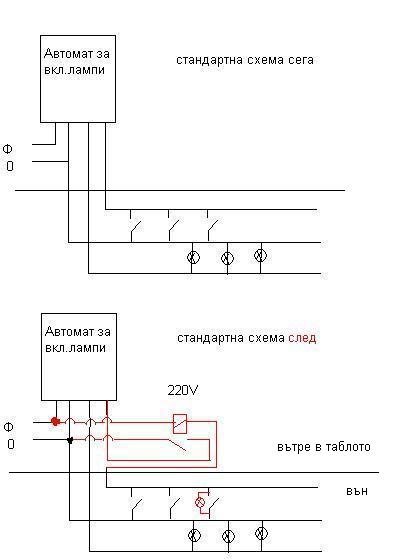

Най-вероятно релето за време е електронно и се управлява с ниско напрежение и ток недостатъчни да запалят глим лампата.

Тани - модератор
Ами освен да прекараш един допълнителен проводник между ключовете друго не се сещам , но идеята е много трудоемка!

Fori - специалист
Няма смисъл да хвърлиш толкова труд за прокарване на допълнителен проводник. Може би по добро решение е веригата на бутоните да управлява намотката на реле,а контактите на релето да управляват включването на стълбищ.автомат. Мисля че индикаторите ще успеят да се захранят през намотката на релето . Ако не се ориентитрате по обясненията ше Ви начертая една схема. Добавена схема (извинете за лошия чертеж).

krasiorocknroll - специалист
Ако стълбищното осветление е свързано правилно-би трябвало глимките в бутоните да светят,освен ако намотката на контактора или релето което управляват има голямо съпротивление.В този случай могат да бъдат използвани светодиоди с последователно свързано съпротивление 50килоома 2вата.Разбира се тези неща се свързват паралелно на бутоните.Успех! :wink:
patz - напреднал
Пичове, ама аз съм почти пълен дилетант в тая област... Справям се добре с работа по схема, но схема нямам... и честно - това за релете нищо не ми говори :( :?
