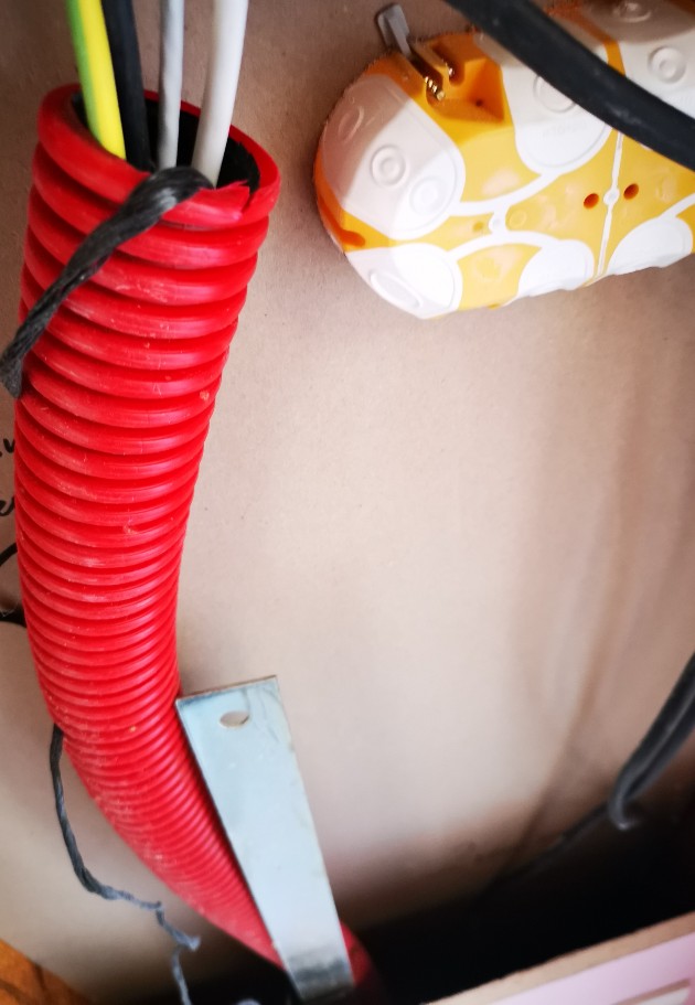

В случая защитния проводник и нулата ще вземеш от нулевата шина, но само нулата и фазата ще минат през ДТЗ. Така ДТЗ ще следи разлика в потенциалните между нула и фаза, при нужда ще изключва. Въпреки, че е взет от нулата защитния проводник ще си свърши работата.
Но ако се замисли човек почти никъде няма защитно заземяване в крайните потребители. Отвори която си искаш касета, която видиш на улицата и ще забележиш, че имаш 4 шини, три фази и нула, като заземителния кол е вързан на нулевата работна шина. Заземителни шина без товар нямаш. В никой блок, къща или сграда няма заземителна шина по която да не тече ток. С изключение може би на едни 5% където някой си е свършил работата както трябва. Отделен заземителен контур имаш последно в трафовете на 20/0.4

Колега (а дали си?) правиш ли разлика между заземителна шина, повторен заземител и PEN проводник? Щото това дето си го написал е около 5% вярно.
Ники274 - специалист
Това трябва да е някакъв заяждаш коментар,защото изобщо нямаш идея за какво говоря. С две думи за да разбереш, обясних, че заземителен проводник, по който някъде във връзките му тече ток е компремитиран. За това при PEN инсталация изискването е първо да се свърже към заземителната шина и от там към нулевата за да се застрахова заземяването колкото може.
Сигурно и сега не разбираш за какво говоря, ама не се кахъри,дишай спокойно, не съм ти колега.
mironcho - специалист
Би ли посочил текста, който определя изискванията за които твърдиш че имало, защото определено не е ясно, какво обяснявяш.
И къде пише също, "за да се застрахова заземяването колкото може " защото май не се сещам из наредбите такъв текст :shock: Обикновено споменават понятия като съпротивление, марни единици, като "ОМ" , ама "колкото може" - еда ли ...
Пък дали се заяждам ти си прецени, просто това което си писал е мнение на "незнаещ, но практикуващ " и като в повечето български форуми даващ акъл :axe:
Като толкова много разбираш и си начетен обясни ми за какво е тази шина под таблото, вариантите не са много. Сега е момента да покажеш знания. Ще ти дам бонус: може да не го пише по наредбите, които си чел...
От къв зор да гадая по снимка от някъде си, дай чертежа и ще ти кажа каква е. Ако няма чертеж значи е самоделка. То май съм на прав път щом не го пише в наредбите. :cool:
Може пък да си я тикнал там да имаш повод да се правиш на видял нещо яко :mrgreen:
