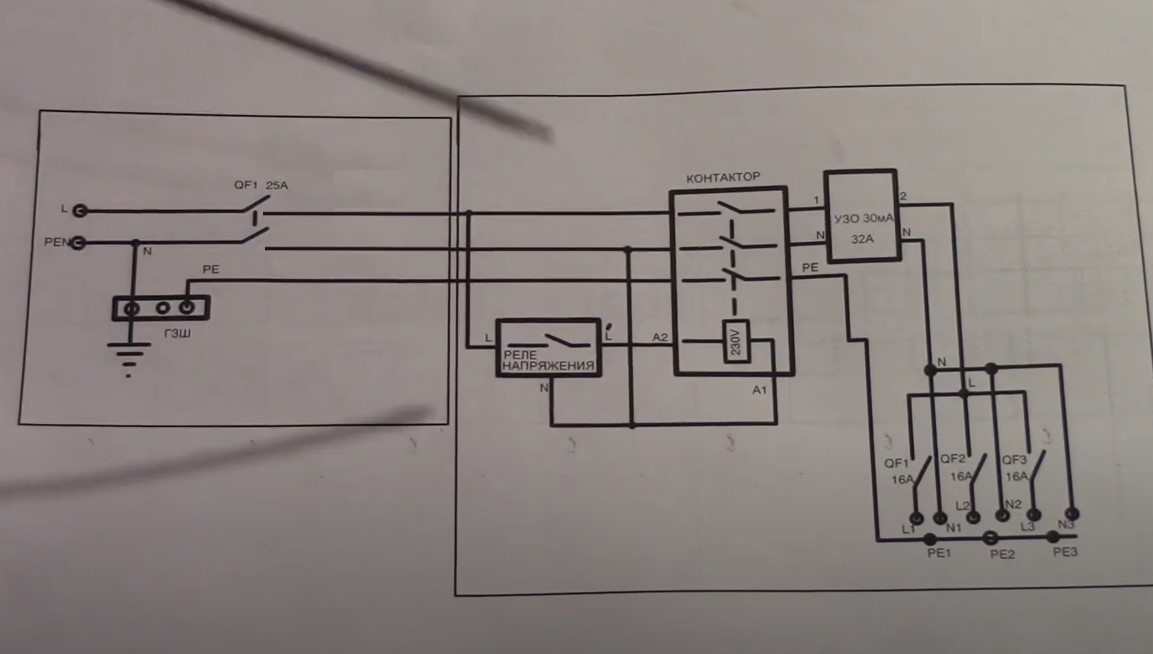

Разликата е, че ДТЗ не си изпълнява функциите в този случай и няма да изключи при утечка през тялото на човек. Ако за теб това няма значение, тогава не знам защо съветваш да се монтира изобщо. :axe:
Без нея още по-лошо. Не може да виниш ДТЗ за това. Тя мери разликата в тока между двата проводника, които минават през нея.
Ако се притесняваш може да направиш следното:
- контактор преди ДТЗ. При отпадане на нулата контактора изключва
- един резистор около 8kOhm между нулевия изход на ДТЗ и какъвто и да е заземител. Така ще дебалансираш ДТЗ при отпадане на ПЕН. А когато ПЕН е ОК през резистора няма да тече никакъв ток.
Това ми се струва интересно, защото ме връща на първата схема, която си мислех, че решава проблема. Но имаше мнения по руските форуми, че би довеждало до ред проблеми, макар и аз със скромните ми познания да не мога да ги предвидя.
Ето я и нагледно, макар и изпълнена в две табла.
Условието е контактора да е 3-фазен за да затваря и отваря всички линии.
Според вас тази схема има ли недостатъци?

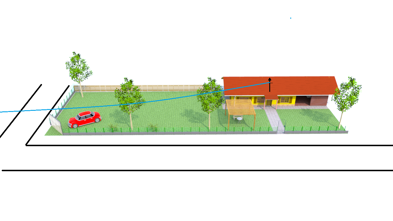

Само ще кача една перспективна картинка на къщето, за да се разбере, че аз междинно табло в моя имот нямам. Таблото на енергото е някъде през улицата, проводника прекосява целия ми двор и "кацва" на покрива ми, а оттам в таблото до входната врата.

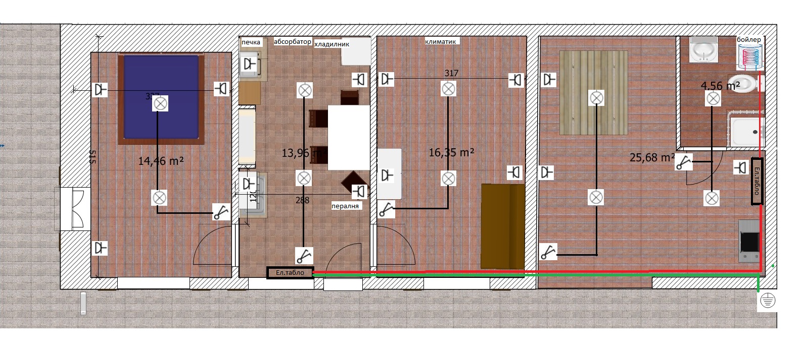

mironcho написа:
Ако си готов да бъдеш дообъркан от всякакви съвети тук от форумните "проектанти", опиши какви токови кръгове си натворил да ти измислим табло и бъди готов да получиш всякакви идеи, дори противоречащи си.
Готов съм! :-D

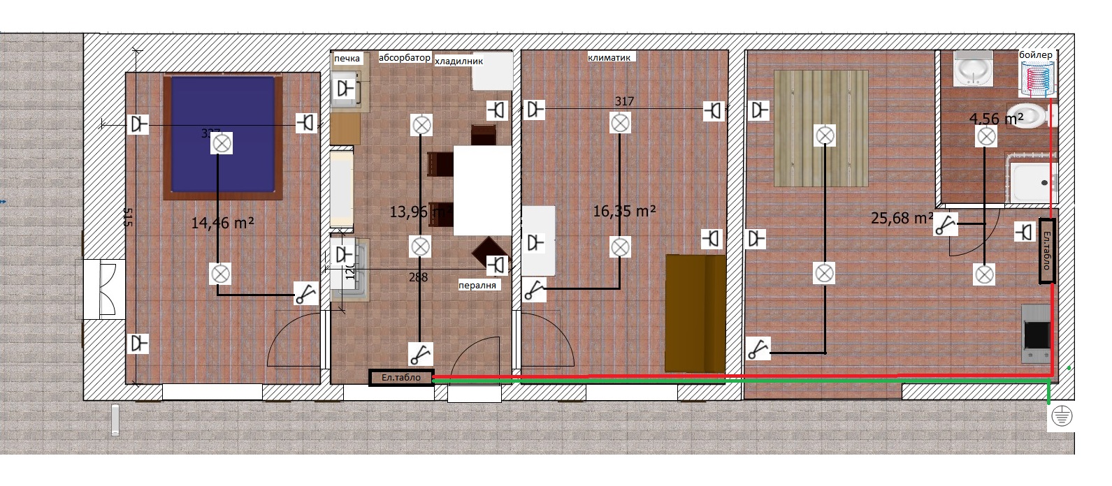

Затова ще кача малко нелицеприятни планове, но това имах подръка в момента и това успях да измисля на добия стар Paint.
Най-недообмисленият момент засега е този с второто табло.
Сложих и къде евентуално мога да пусна повторното заземяване.
Let the show begin... :lol:

съб авг 28, 2021 12:49 amNAS написа:
Защо PE минава през контактора?
mironcho - специалист
+1 за предното мнение въпрос.
Аха - по руските форуми давали само добри съвети - ами не е така! Ако искаш ползвай схемата само че променена ето така:
В България не е разрешено прекъсването на защитния проводник с каквито и да било комутационни апарати. Почти същото важи и за неутралния.
Частта УЗО и нататък и тя не е чиста.
Погледнах какви контакти си наредил - за какво ти е таблото в най-дясното помещение, като имаш само един контакт там?

съб авг 28, 2021 8:52 ammironcho написа:
Кой твърди, че дават само добри съвети. Просто има информация при тях, която е близка до нашата ситуация с ел.преносната мрежа и устройствата в експлоатация.
Не случайно казах, че това е вариант, който отхвърлих, заради твърденията, че ще има проблем с мрежата. Реших все пак да го покаже във връзка с мнението на колегата за контактора и резистора към PEN, както и защото не го разбирам напълно и може да съм пропуснал нещо.
Според мен контактора е излишен в тази ситуация, защото напреженното реле би следвало да сработи така или иначе. Може и да има някакъв рядък сценарий, в който да не сработи.

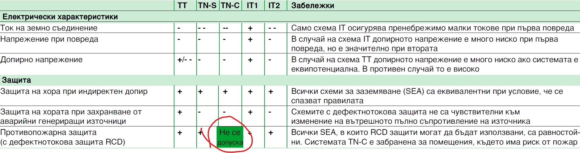

sts написа:
Вместо да търсите в руските форуми разгледайте
"Ръководство за електрически уредби" на Шнайдер
Електрик и ще си отговорите на много въпроси.
Да, четох ръководството в разделите, които ме интересуват, но така и не си дадох еднозначен отговор, затова отворих темата тук.
Никъде не се споменава TN-C-S, а има раздели TN-C и TN-S.
Както споменах при отварянето на темата и тук е упоменато, че повторното заземяване се извършва още в системата преди крайния потребител. Затова не ми е съвсем ясно, дали е разрешено и правилно да се прави повторното заземяване след отчетното табло.
Затова се ровя по форуми, гледам видеоклипове и чета различни регламенти, за да намеря в крайна сметка отговора.
Дори и тук хората с опит имат различни мнения.
А ето го и момента, който поставих под въпрос в следствие на документа.

iliya_i - майстор
нед авг 29, 2021 1:59 pmNAS написа:
Кое точно не е ясно тук? Заземяването се прави на мрежата на ЕРП-то, а не на частното ти отклонение. Заземява се нулевият проводник преди твоето отклонение. По този начин се избягва протичането на неконтролируемо големи токове по нулевия проводник на твоето отлконение, което е изпълнено с проводник с по-малко сечение от ЕРП-то. Не заземяваш с твоя заземител цялото населено място.
И рискуваш да останеш само по фаза, незнам какъв си повторен личен заземител (едва ли ще му плащаш измерване всяка година), без нула и заземяването на мрежата на ЕРП-то.
Ама за това хората учили електротехника от врачки, баячки и руски форуми не си дават сметка!
И PE или PEN проводник НИКОГА не се прекъсва, както смело са направили твоите учители, дето го прекарали през контактора.
