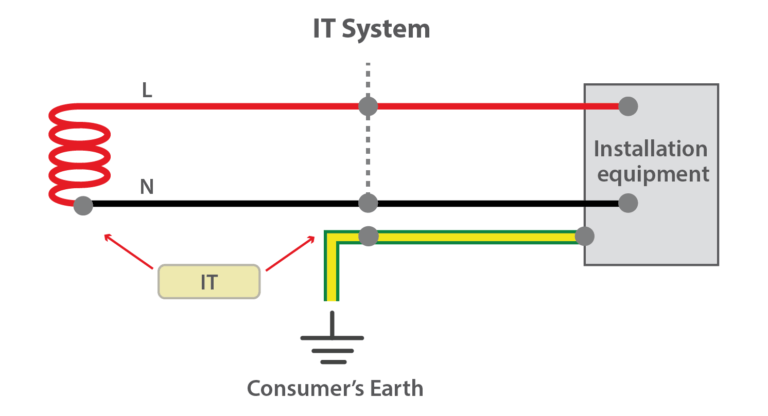

Доколкото разбрах питащия има идея за разделителен траф 220/220V.Ама такъв с мощност 3кw тежи около 30-40кг(от електрожен от старите туби-преправен).Де ша го сложи щото и е обемист.А става и с понижаващ на 12В,ама трябва да му пусне кабели 25кв
Hoвoceлckи - майстор
Дойдохме си на думата. И дано темата нататък се развие в тази насока с по-малко спам и излишни емоции. Намирам темата за интересна и важна. Който я намира за тъпа - моля да не я чете, още по-малко да се изхожда в нея.
Това, че ще тежи един такъв траф, не би трябвало да е от значение. Той ще си "тежи някъде". Никой няма да го разнася на ръце. Обемът му - самият бойлер е със значително по-големи размери, но всеки му намира място.
Цената. Животът няма такава. Колко би струвал един стар електрожен?
И най-важното (за мен) - защо е нужно това заземяване на крайния консуматор (сх. IT)? Ясно ми е, че сама буква "Т" от абревиатурата е земя. Какво всъщност се има предвид под "няма съвършен трансформатор"? Допускане на възможен пробив между първична и вторична? Не ми звучи сериозно. Или друго?
В схемичката горе са маркирани "L" и "N" на вторичната. В конкретния случай е само фиктивно, условно! Или не?

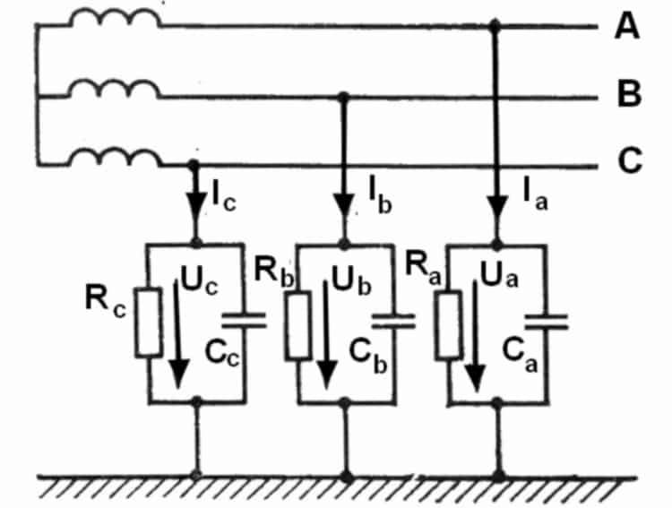

Ма то много трудно някой да отвори учебник по електротехника и да намери картинката дето е по-долу.
Е, това с четенето е непосилно за гаражните връзвачи!
+ И да, пробив между първична и вторична е напълно възможен и не се изключва!

Само че капацитетът е пренебрежимо малък за 220 волта 50 херца, а съпротивлението е изолационно, което за 220 волта 50 херца е безкрайно голямо. И технически ток не протича ако не броим микроамперите. Напрежението може да е колкото номиналното като го мериш мултицет, но токът е никакъв. Така, че идеята е доста безопасна, но не и икономически изгодна. Пак ще се върна на един проект, който правих трябваше от 400 волта напрежението да се свали на 220 волта, защото апаратурата, която трябваше да се инсталира в таблото работи на 220 волта, а инсталацията на мястото, където трябваше да се инсталира таблото имаше само 3 фази без изведен звезден център. Та за този проект единия край вторичната намотка на трансформатора я свързахме към корпуса на таблото, за да играе ролята на заземяване, защото апаратурата, която ползвахме PLC и HMI са чувствителни на електромагнитни смущения и заземяването ги премахва. Та никой при това свързване не е пострадал от токов удар въпреки, че единия край на трансформатора е свързан към корпуса.
