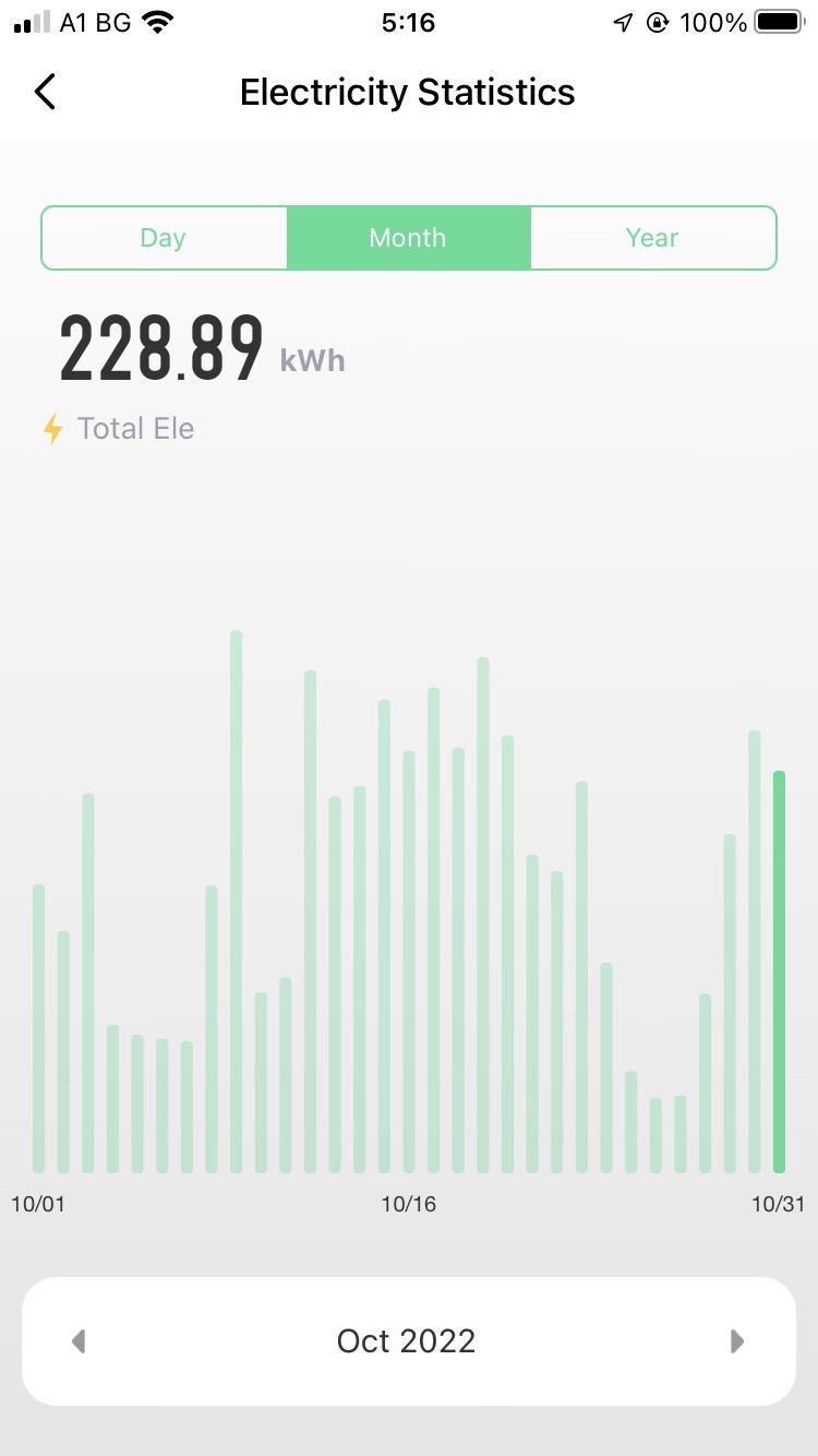

https://www.aliexpress.com/item/1005004 ... 18021GYoFC
С два такива на Tuya следя консумацията на две квартири дистанционно.
Дава моментен,дневн,месечен и годишна консумация.
Работят добре,само с една тарифа са.
Ако в даден момент спре интернета,разхода не се запаметява!

nilro ,вече поръчах шелито ,но ще погледна и туята ,ако ми потрябва за в бъдеще .

Туя-та е платформа за IoT устройства. Всеки прави устройства които работят с нея. Но Туя-та може да спре след 2 години и устройствата дето работят с нея увисват.
Шелито е all in one - устройството и услугата са в комплект.
Кое е по-добре не мога да кажа. Но ако някой разбира от IT, микроконтролери и проектиране на устройства работещи с такива, и има желание да изработи нещо свое съм насреща за съвети и помощ :) .
