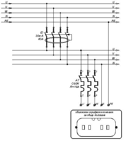

Притеснява ме това, че ако включат например разклонител или удължител на който има и монофазни контакти дефектнотоковата ще сработи.
Защо да сработи?
оригинален разклонител е с трипроводен кабел- не би трябвало да сгафи.
Аматьор - напреднал
Как ще включиш разклонител с три жила към трифазен контакт? :irre3:
Тани, Ако включиш разклонител с един трифазен контакт и поне един монофазен който е "занулен с мосче" дефектнотоковата задължително ще сработи.
:bulb: Най-простото решение е въпросният трифазен контакт да е "ЕВРО" т.е. с 5 клеми и съответно към него да се включва съответен ЕВРОщепсел с 5 щекера.
Такъв един контакт обаче ще бъде неизползваем защото този стандарт все още не е навлязъл достатъчно. :rolleyes:
На практика за да се използва контакта той трябва да е от стария модел наредба 3 обаче изисква този контакт да бъде вързан след дефектнотокова защита. :?
Като как да стане тази работа :?

Не знам дали аз погрешно тълкувам мнението ти , но нима питаш за разклонител , който е свързан с мостче? Това е недопустимо!
А дори така да е при такова свързване , дори и при мохофазна инсталация ДТЗ няма да работи!
Аматьор - напреднал
Става въопрос за следния случай. Към този контакт е напулно реално да включиш разклонител с един трифазен и поне един монофазен контакти като монофазният ще е занулен с мосче защото щепселът е с 4 жила L1, L2, L3 и PEN
как да вържа контакта така, че при включване на преносим консуматор ДТЗ да не сработи

По въпроса за старите трифазни контакти.Не е правилно да се захранват монофазни уреди от тези контакти(макар и практика). Нулата при тях е РЕ и затова щифтът й е по дълъг. При повечето трифазни консуматори работна нула не е нужна.Иначе е необходима петпроводна линия.
mitko_rupite - специалист
Да вмъкна тук и аз едно питане ..
5 проводна инсталация .. R,S,T, N , Pe
Трифазна дефектно токова ...
Консумираме само от една фаза - около 10 ампера ...( 2 кв.. нагревател )
Ще пада ли трифазната ДТЗ ?
PCL82 - майстор
Ако ДТЗ е 3Р+N, тя няма да пада от монофазен консуматор, но ако е само 3Р ще пада.
