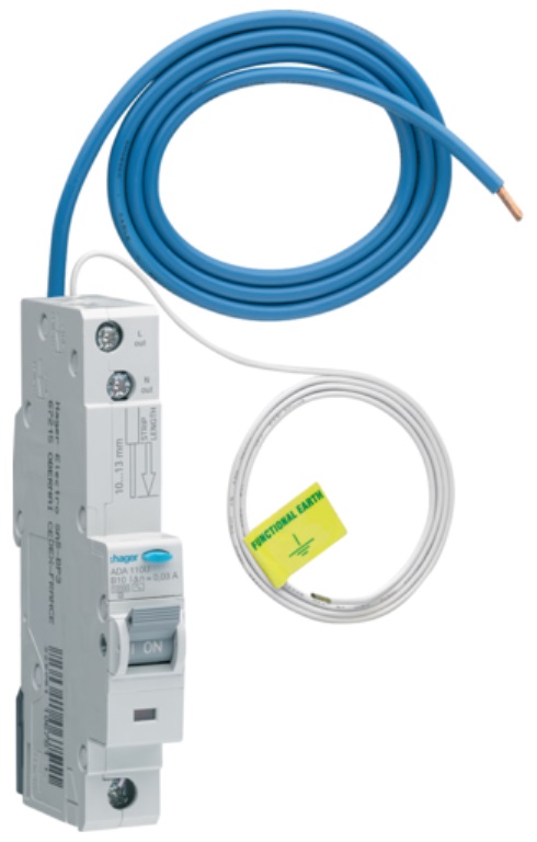

По-скоро казват че има електронни ДТЗ-та които си запазват възможността за защита от електрически удар И при отпадане на неутралата/нулата.
Да, има такива електронни ДТЗ-та ама не са разрешени у нас защото прекъсват само фазата.
И не всички такива дето прекъсват само фазата имат тази възможност.
Такива са онези с размер 1Р от които стърчат две жици - една дебела жица за нулата и една тънка за земя - от твоя линк най-дясната с ДТЗ от което стърчат две жици.
Те при отпадане на нулата си захранват електрониката от фаза и земя.
ДТЗ без нула.jpg (54.74 KиБ) Видяна 1215 пъти
P.S. Има ДТЗ-та изпълнени с ... релета. За да има захранване на изхода, релетата трябва да са захранени.
Естествено при отпадане на напрежението няма как и изходът остава без захранване.
При подаване на напрежение и ако всичко е О.К. се рестартира и подава напрежение към консуматора.
Но това не са ДТЗ-та в познатия смисъл на думата - не са отделни устройства а част от по-голямо.
Демек не мое да го хакнеш на ДИН-шината и да го свържеш. :)

ср дек 25, 2024 8:43 pmhidrazin написа:
Затова дадох пример с преминаване от TN-C на TN-C-S. При прекъсване на PEN проводника се прекъсва както нулата, така и условната земя и няма как да се захрани електрониката.
