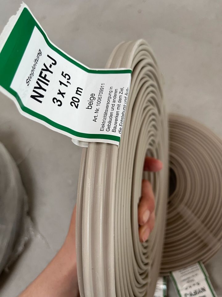

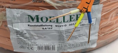

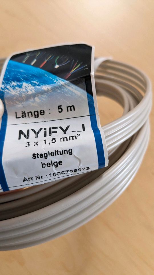

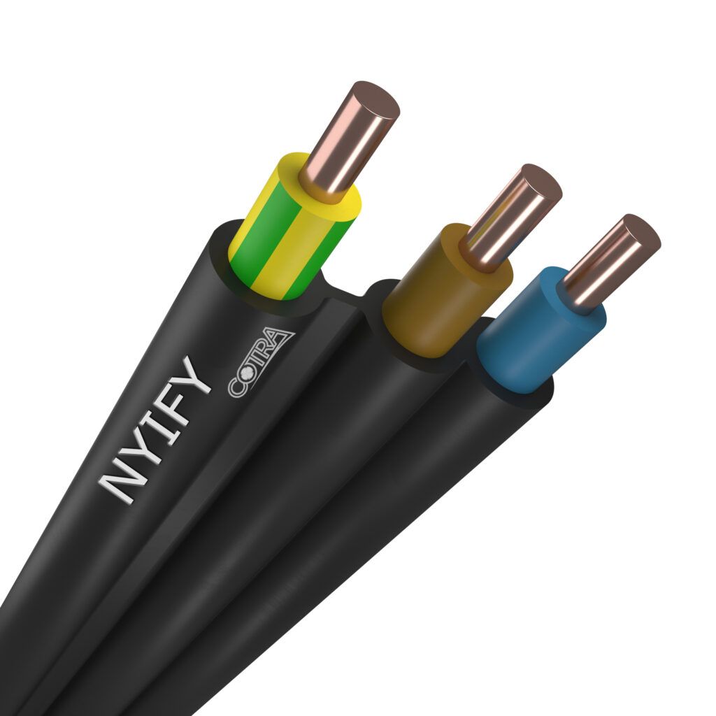

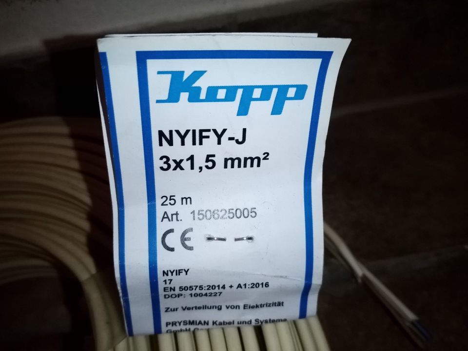

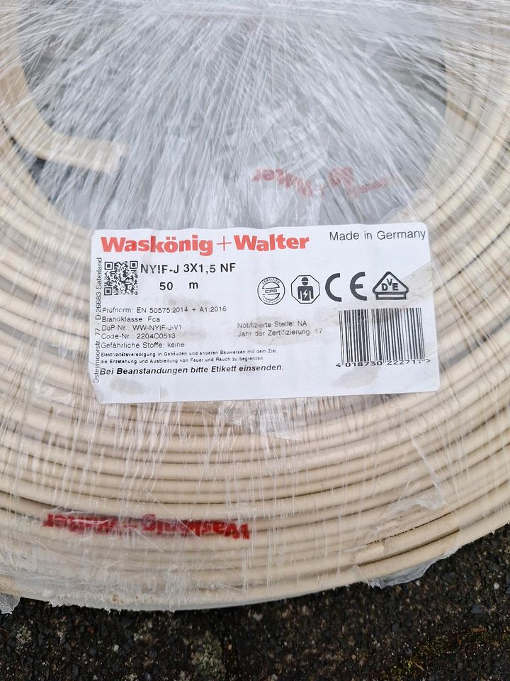

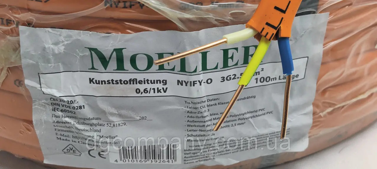

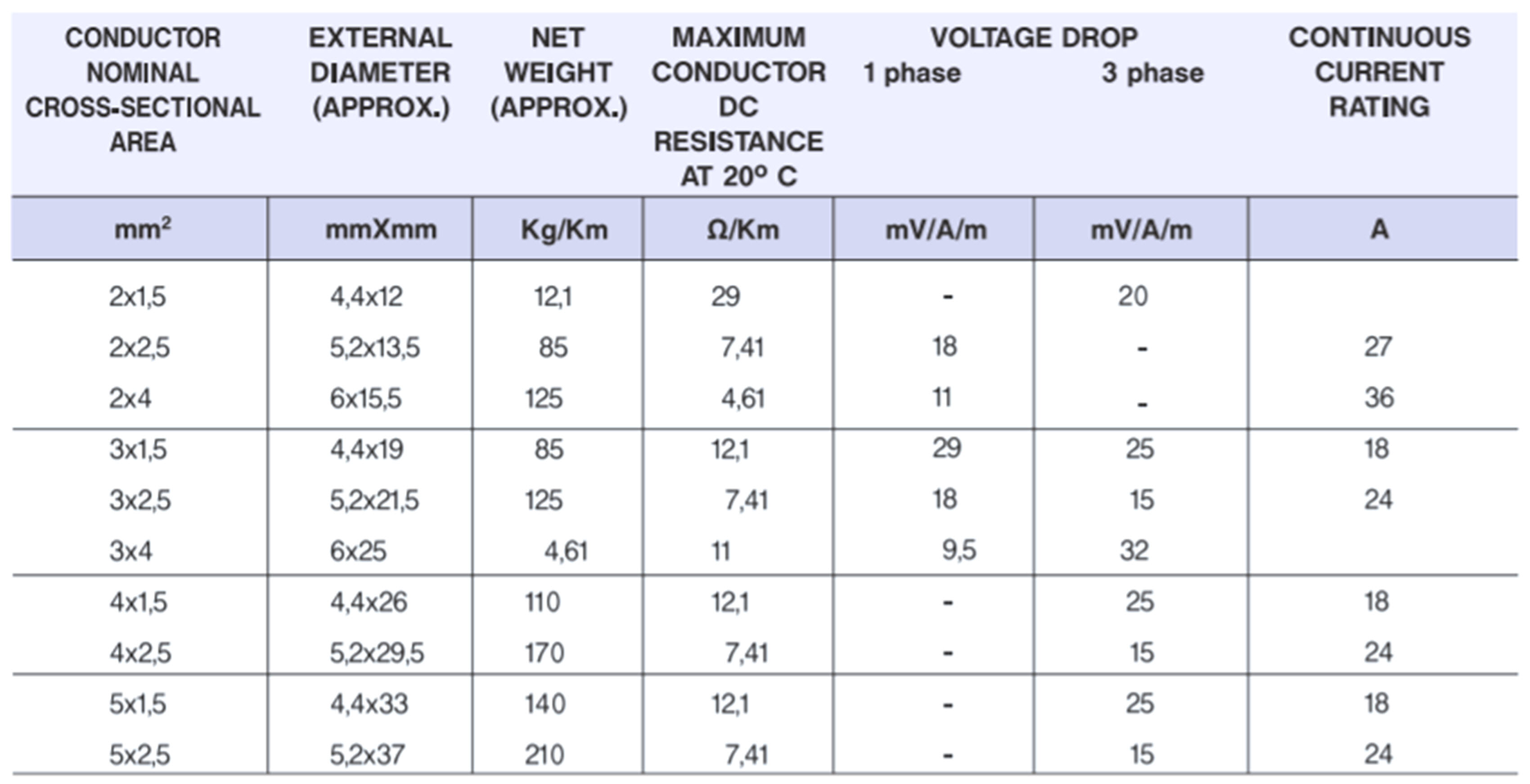

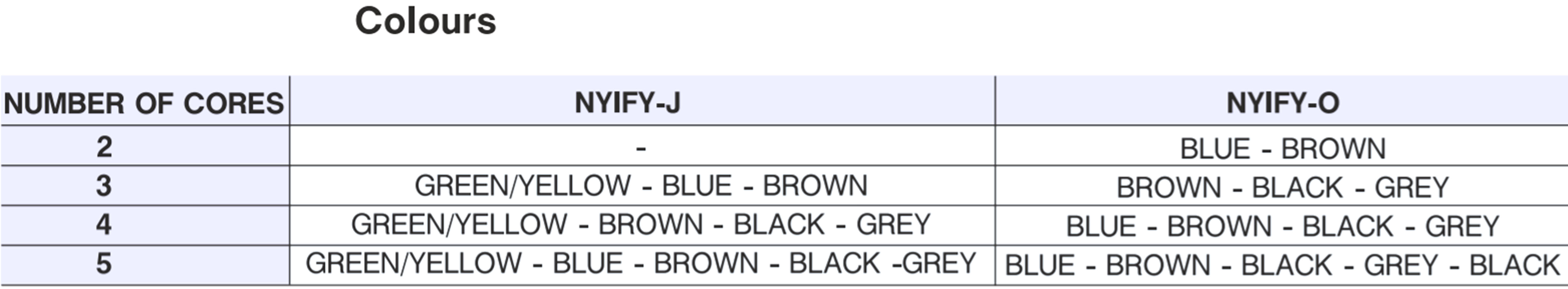

пон апр 29, 2024 3:28 pmBLUEPUPIL написа: Кажете на хората, от контакта до разклонителната1..Вариант-1
кутия и оттам до таблото какви са сигнатурите на
възможните токопроводящи решения съгласно
DIN VDE 0295/IEC 60228!
NYIFY
NYIFY-J
NYIFY-O
Стандарт
VDE 0250 (част 201)
VDE 0295, IEC 228
VDE 0207 (част 4 и 5)
VDE 0472, (част 804), IEC 332-1
230/400 V

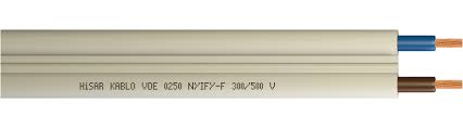

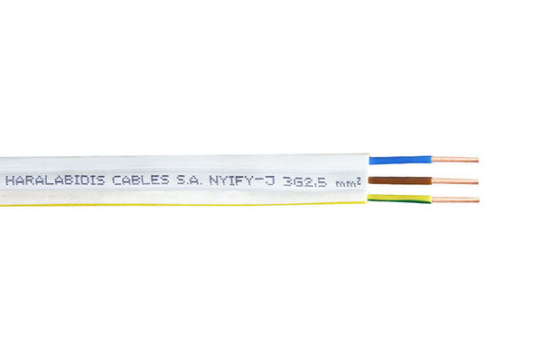

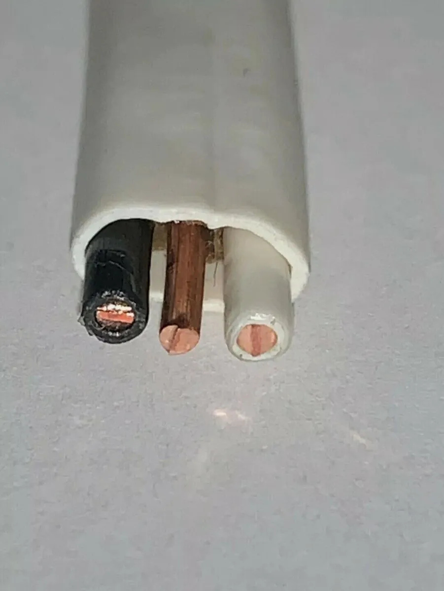

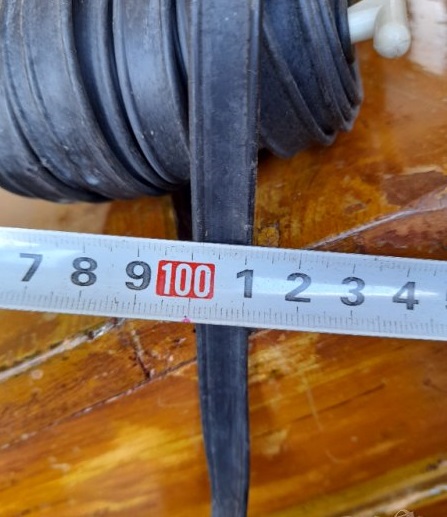

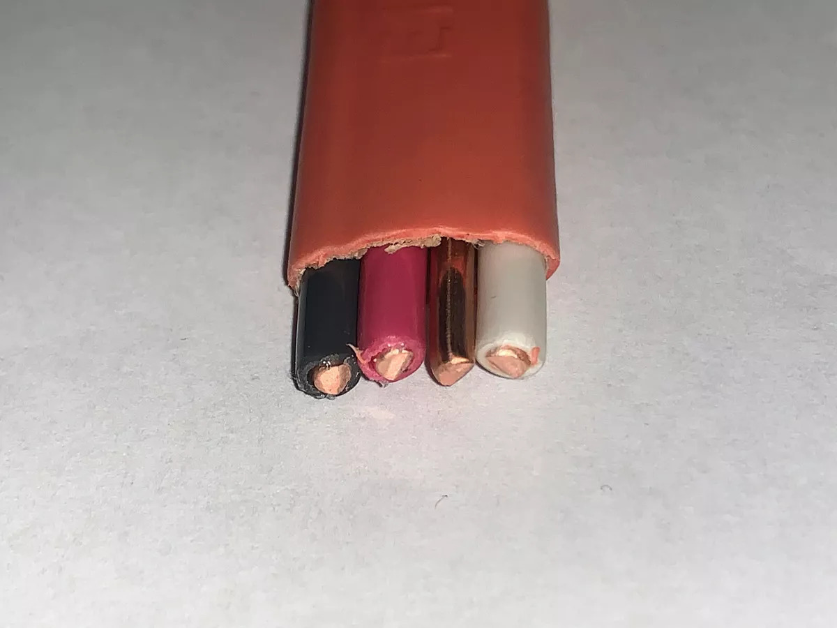

Не се вижда добре на снимката.Но е просто ако има мост мостов е ако няма не е.Плосък е но не е мостов! Елкабел имат такъв вариант.Проводниците му са в една обвивка като свт но е плосък.
Да допълня нещо само.Работил съм с такъв кабел и има огромна разлика в зависимост от фирмите които го произвеждт.
Хубавия обвива плътно жилата и изолацията е прилично дебела. А бяха докарали един външната му изолация направо прозираше и вътре жилата си се мяткаха ....не е така стегнат.На ЕЛКАБЕЛ и той е такъв въздух....
hidrazin
- Мнения: 27127
ср май 01, 2024 8:13 pmvalentino76bs написа: Не се вижда добре на снимката.Това от снимката е кабел ВВГ-нгд 3х2,5
Иначе на блуето му кажи че е антенен кабел, симетричен 300Ω - така и няма да разбере.
Предполагам го помниш тоя антенния - плосък, черен и мяза на мостовак?
Що ламБи съм пуснал с него в мазета, тавани ...
Симетричен кабел 300 ома.jpg (70.71 KиБ) Видяна 1556 пъти

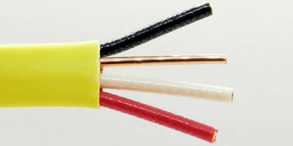

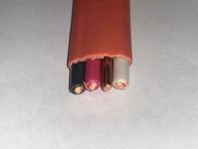

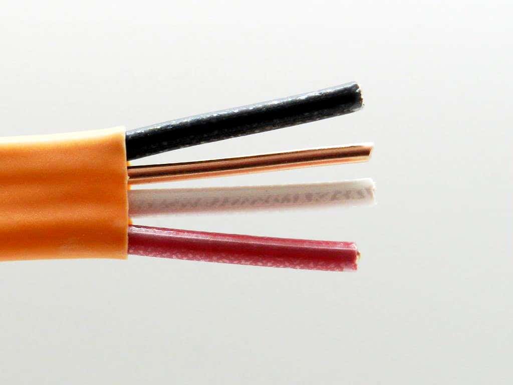

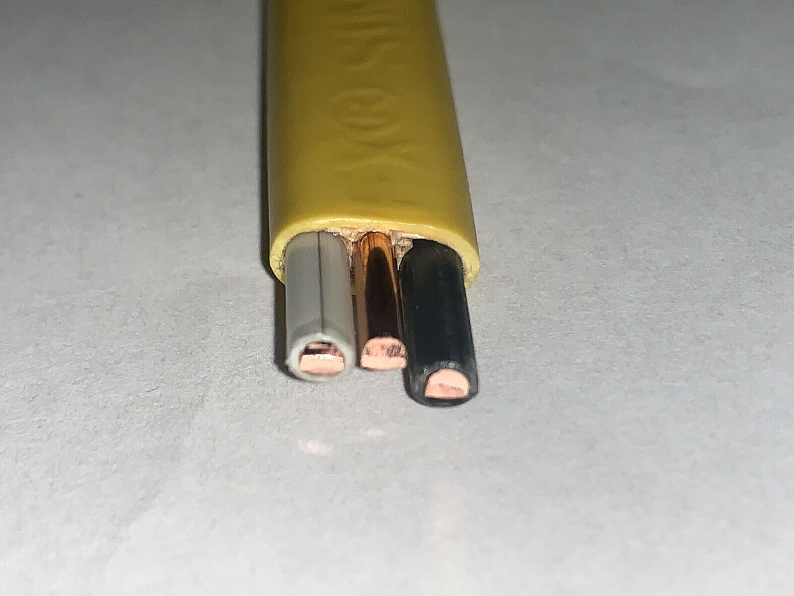

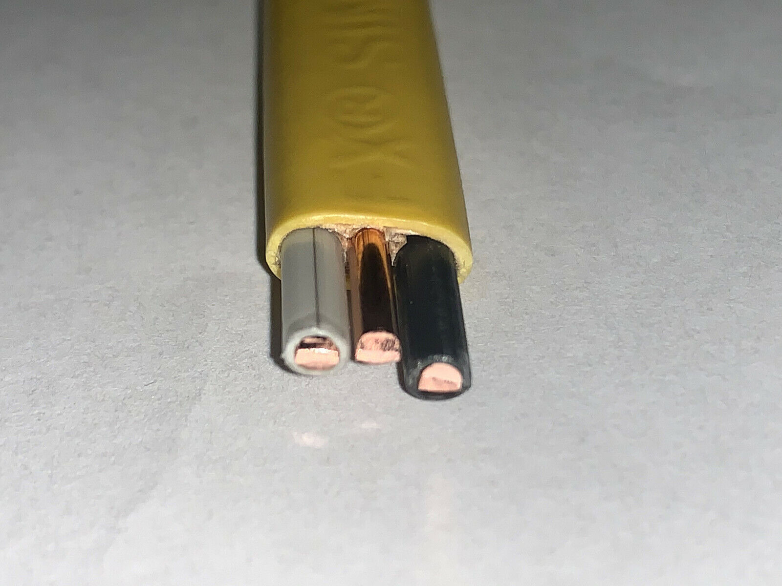

Любимата Building Wire на американците е
тази с нарицателното наименование romex
и носи името на оригинала Romex® на Southwire
Основните производители са:
Ettco flex
Southwire
Colonial flex
Essex
Diamond
Rogers
Phelps Dodge
Circle
Cirtex
Cerro
Encore
United
