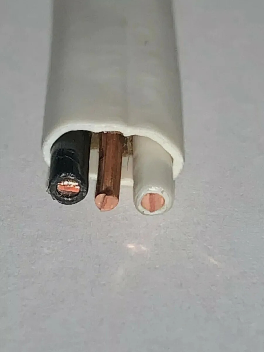

Не се вижда добре на снимката.Но е просто ако има мост мостов е ако няма не е.Плосък е но не е мостов! Елкабел имат такъв вариант.Проводниците му са в една обвивка като свт но е плосък.
Да допълня нещо само.Работил съм с такъв кабел и има огромна разлика в зависимост от фирмите които го произвеждт.
Хубавия обвива плътно жилата и изолацията е прилично дебела. А бяха докарали един външната му изолация направо прозираше и вътре жилата си се мяткаха ....не е така стегнат.На ЕЛКАБЕЛ и той е такъв въздух....

ср май 01, 2024 8:13 pmvalentino76bs написа: Не се вижда добре на снимката.Това от снимката е кабел ВВГ-нгд 3х2,5

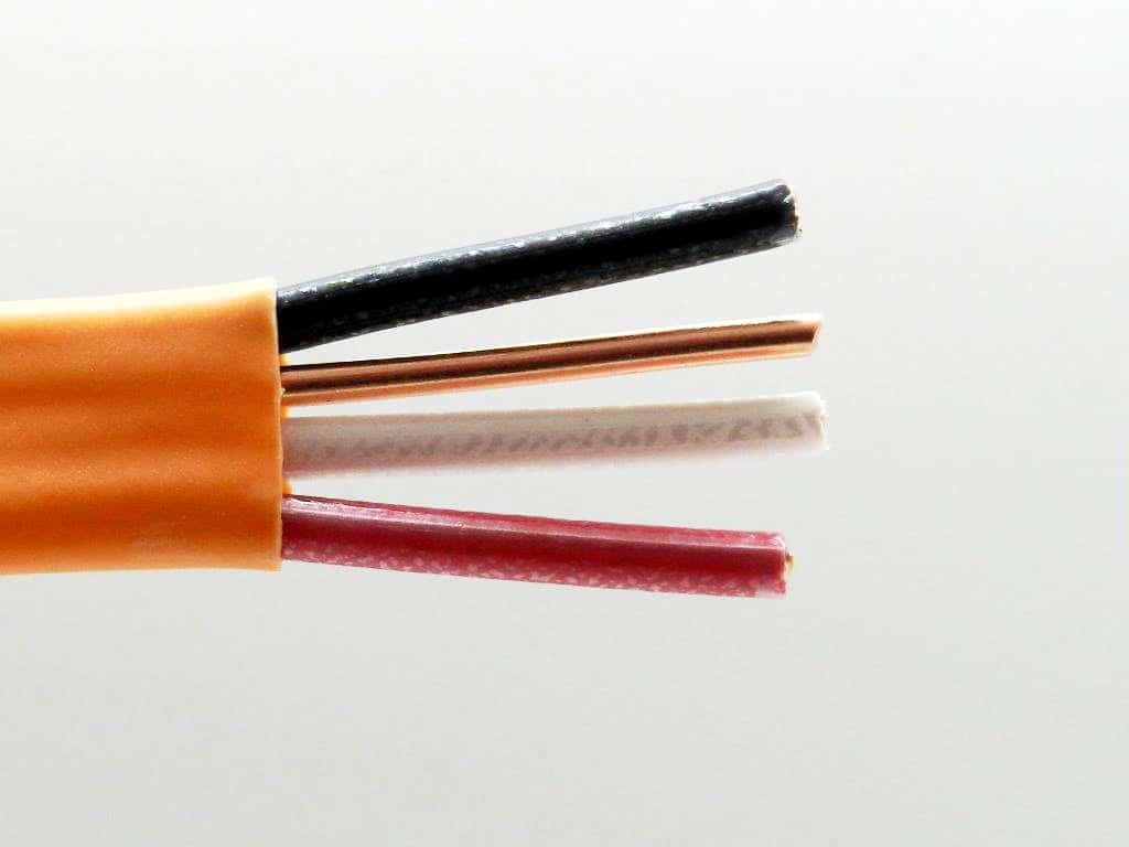

Любимата Building Wire на американците е
тази с нарицателното наименование romex
и носи името на оригинала Romex® на Southwire
