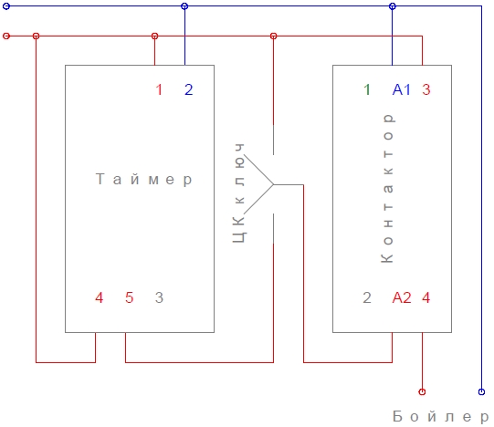

И аз си автоматизирах напролет бойлера, използвайки схемата на batrado, (стр.11)

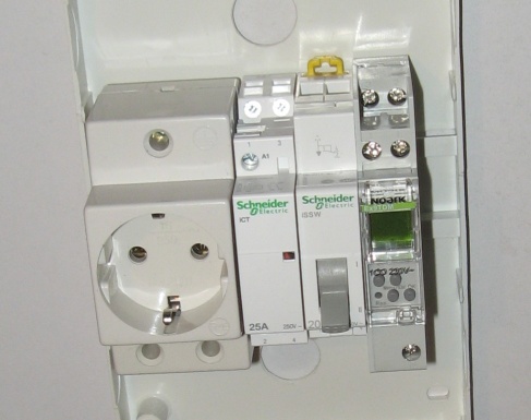

аз всъщност ползвах последния, joiven-eshop, купих таймер на Noark. Е, скъпичък, 110лв, но работи идеално и даже (онзи ден) се оказа, че сменя времето от лятно на зимно :) Това беше първия таймер, в инструкцията на когото ясно пишеше, че и с картинка, как се сменя батерията и какъв модел е. Затова до и избрах, тогава.

Контактора - и в двата случая на schneider electric, 25А, питах в магазина за ABB, продавача ме посъветва на schneider, за тях нямало рекламации.
ето как изглеждат нещата без опроводяване:
(Ключът е голям и забележим, за да може децата като се върнат, да включват като се наложи от ключа, а да не пипат по таймера.)
vk - специалист
Чудесна работа си свършил.
Само бих искал да вметна, че при такъв скъп таймер, обикновено няма нужда от контактор, доколкото таймера комутира товар от поне 3500- 3600 watt (16 Amp), а ти вероятно нямаш такъв товар, освен ако не си с някакъв огромен и мощен бойлер.
По подходящо е контактора да отиде в схема с китайския таймер, с оглед да не се товари таймера, защото при китайчетата често написаните 16 Ампера, може да са наполовина.
boilermania99 - помощник
vk написа:
И аз мислех в началото да мина без контактор.
Но.. Бойлерът е 120 л, 3кW. И, общо взето попада в горната граница на тези 16 ампера. Пък аз предпочитам да се презапася ;)
Освен това, в спецификацията на таймера пише, че при намален cos фи, тези 16A стават 10. И понеже нямам идея, колко е cos фи на бойлера (допускам, че в него нагревателят е макар и малка, но индуктивност, не знаех дали може да бъде пренебрегната) реших, че по-добре да не му мисля много, а да сложа контактор.
Общо взето, след смяната на стария бойлер 80 л, с новия, при консумация от двама души, (децата са вече вън от къщи), успяхме да преминем към схемата в която затоплянето на водата става само през нощта, и съответно икономията е около 20-25 лв на месец.
