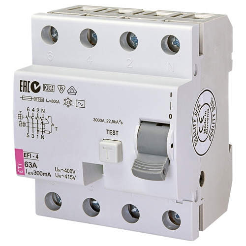

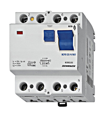

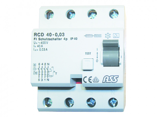

Е къде е разликата? Тук теста е между две фази. При монофазната е между фаза и нула, защото няма втора фаза.
Но при трифазната е между две фази, защото нула може и да няма. Но си има три фази.
nikolov333 - майстор
Така де.. и това е разликата, че при трифазните не винаги тест бутона е между фаза и нула.. Въпроса е, че има смисъл..
iliya_i - майстор
ср фев 19, 2020 1:11 pmnikolov333 написа:
Така де.. и това е разликата, че при трифазните не винаги тест бутона е между фаза и нула. Въпроса е, че има смисъл..
Обратното! При трифазните е между две фази, а при монофазните между фаза и нула (поради липса не втора фаза).
ср фев 19, 2020 1:17 pmiliya_i написа:
Не винаги, даже рядко ТЕСТА е между две фази при трифазните 4Р.. Масово и при тях е между нула и фаза, но има и такъв вариант..
iliya_i - майстор
ср фев 19, 2020 1:39 pmnikolov333 написа:
Не винаги, даже рядко е между две фази при трифазните 4Р.. Масово и при тях е между нула и фаза, но има и такъв вариант..
Целта на теста е да предизвика дисбаланс. Как го е решил самият производител си е негов проблем. Но това не е принципна разлика. При всички положения се предизвиква разбалансиране на токовете в ДТЗ.
Не споря, понеже не говорим за разлика в принципа на разбалансиране, а за разлики в свързването на тест бутона между фаза и нула при монофазните ДТЗ и между две фази при някой от трифазните 4Р ДТЗ..

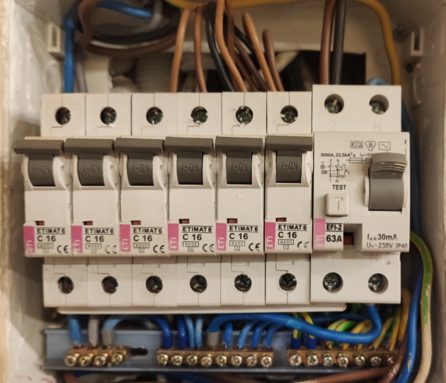

addicted - специалист
ср фев 19, 2020 9:19 amhidrazin написа:
вт фев 18, 2020 8:36 pmaddicted написа:
Взема се нула от вход на ДТЗ и фаза от неговия изход.
Това не е вярно. Дори в твоята снимка с китайските дТЗ-та не е така.
Точно тези на снимката бяха вързани така, входната нула отгоре беше правилно взета от нулева шина, но изходната фаза отдолу беше ползвана за захранване с фаза. И консуматора по диагонал Тест бутона подпали резистора. Още тогава коментирахме със собственика че таблото не е правено от електротехник, а от който е бил на обекта.

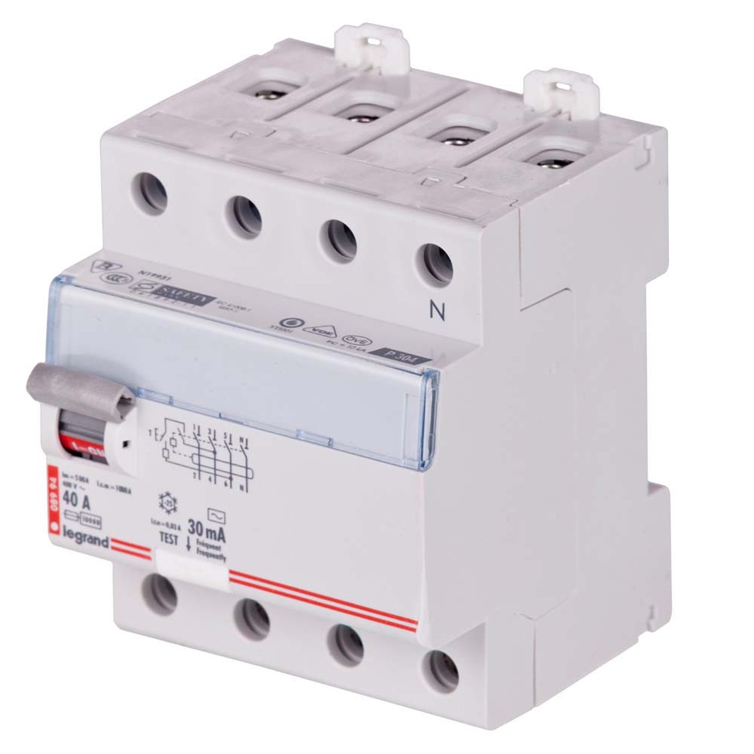

tzetz009 - специалист
:? Днеска докато ръчкам Гугъла ми извади и ДТЗ-та с променена номерация на клемите . Пак захранващите са отгоре , но ако човек много бърза , не внимава в картинката и тръгне да захранва на клеми 1 , 3 и 5 и може да стане обърквация .
:partyman: :partyman: :partyman:
Моите у нас са един от тези модели и са захранени отгоре, но понеже исках да са на гребен предпазителите ми са захранени отдоло, още повече че отгоре с гребен няма как, тъй като моделите от различни години на производство са с различни габарити..
