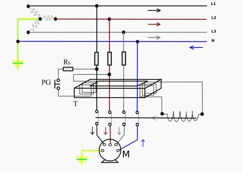

По-горе колегата ти е казал, законите на Кирхов са основни в електротехниката. Ако двигателя е свързан в звезда и в звездния център е свързан нулевият проводник в него биха протекли някакви изравнителни токове, но общата сума от тази 4-ри проводна верига е равна на 0. Ако не е свързан тези токове ще се разпределят по отделните фази.
П.П едно въпросче да задам: Какъв би бил общият ток в трифазна несиметрична верига, свързване в триъгълник
в случая нулев проводник няма
П.П има и триполюсни ДТЗ
