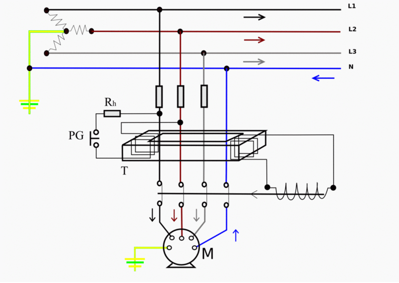

По-горе колегата ти е казал, законите на Кирхов са основни в електротехниката. Ако двигателя е свързан в звезда и в звездния център е свързан нулевият проводник в него биха протекли някакви изравнителни токове, но общата сума от тази 4-ри проводна верига е равна на 0. Ако не е свързан тези токове ще се разпределят по отделните фази.
П.П едно въпросче да задам: Какъв би бил общият ток в трифазна несиметрична верига, свързване в триъгълник :wink: в случая нулев проводник няма :roll:
П.П има и триполюсни ДТЗ

Колега би ли ми дал линк някъде да видя триполюсна ДЗ.
valentino76bs - майстор
lubomirlz написа:
http://www.filkab.com/files/category_fi ... 415_bg.pdf
Да благодаря ,питам три полюсната със специално предназначение ли е.За две фази плюс нула или?....или за 3ф.товари които не използват нула.

И за двата вариянта става,в края на крайщата входящите токове винаги са равни на изходящите токове,-първи закон на Кирхов!

Добре на двигател/БЕЗ НУЛА/ каква ДТзащита и как се свързва ,пак питам.Има резон за 3P защита защото нищо не се бърка трите фази си минават през нея а земното си е директно.Обаче нещо ме рови тука не съм сигурен.В шнаидер пишат има два вида 3ф ДТЗ за трифазни консуматори ползващи нула /печки, калорифери/,и за 3ф консуматори без нула/електродвигатели/...но дотам.... искам малко подробности.

Както се въже монофазната ,само че няма да влизат и излизат два кабела а три,вместо фаза и нула ,ще влизат и излизат три фази!
ПП.както се въже трифазен автоматичен предпазител така се въже и ДТЗ!
http://en.wikipedia.org/wiki/Residual-current_device
Тука са дали и нула! ти ще я вържиш без нулата!

Благодаря колега ама този отговор ми се струва по задоволителен. ...../Здравейте,
ако двигателя няма изведена нула, т.е. захранва се с три фази и защитен проводник, присъединен към корпуса то тогава следва да се използва триполюсна дефектнотокова защита, през която ще минат трите фазови проводника. Можете да намерите такова решение с модул дефектнотокова защита Vigi, триполюсна , която се добая към триполюсен автоматичен прекъсвач (C60, C120, Compact NS).
Какви са тия подвеждащи въпроси колега. :wink:
Няма такова животно 'общ' ток. Има фазни и линейни токове. Е евентуално и ток в нулевия проводник ако го има.
А ако щипнем с амперклещите трите проводника на една 3ф3пров инсталация, би трябвало 'общия'ток да е 0, но това всъщност е токът с нулева последователност. Сиреч онзи ток който мери всяка една деф.токова защита. Ако обаче хванем само 3ф без нулата, но при 3ф+Н инсталация винаги ще има показание което е уравнителния ток(идеална симетрия няма).В този ред на мисли един 3ф деф.токов прекъсвач става само за товар в триъгълник. До като прекъсвач 3ф+0 става и за звезда и триъгълник. Просто нулата остава празна.
А най добрия вариант е когато всичко си е направено, както го описват в каталозите.
