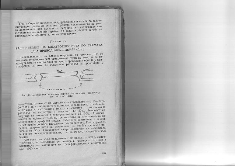

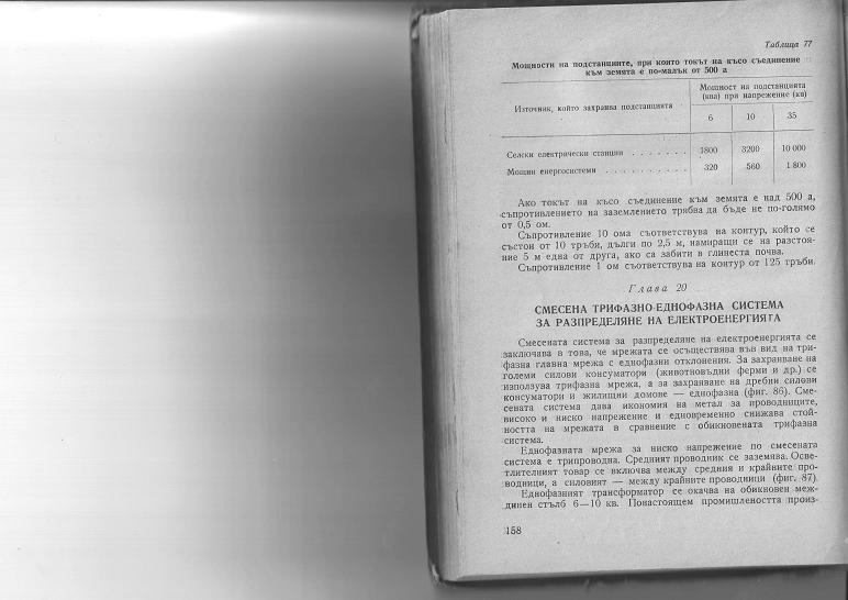

Мисля,че е логично нулата да е заземена.В противен случай тя също би имала пулсации на напрежение.От там следва,че проводник "0" също трябва да е на изолатори.Това значи всички стълбове да имат по още едно рамо с изолатор за нулата.Където почвата не е добра земното също трябва да се прекарва по жица.Тъй като корпусите на ел.консуматорите не са от пластмаса и т.н.Да не говорим че има и трифазни далекопроводи с две жици(всичко това е съобразено и с вложените материали и по ред други причини).Така че хората преди нас са мислили преди да направят нещо уникално.
Тия глупости къде ги прочете :lol: Я се огледай по диреците и виж дали има жици закачени само за железата без изолатори :lol:
То бива българска икономия ама трифазно с две жици малко много ще ни дойде. А може да го е проектирал някой телефонист с последователно уплътняване по фази :lol:
lz1wvm - специалист
Милене...доста смело и нелогично изказване от твоя страна(да не казвам че е заядливо).Хора като теб би следвало да се задълбочат малко в написаното от другите,преди да коментират така.Аз няма да споря с теб....вярно е че тези глупости съм ги чел,но някой съм ги и виждал.Така че ако видиш някой далекопровод с две жици на изолатори-не си мисли,че е монофазен :-D .Или мислиш,че след демокрацията като излязоха ДТЗ и трипроводни инсталации...всичко в далекопроводите се промени.Да ама не.След демокрацията изграждането на далекопроводи е занемарено,и все още се ползват горе споменатите двупроводни трифазни.
John - специалист
Съгласно ПТЕЕ,при въздушни мрежи НН се заземява всеки първи,последен и разклонителен стълб,както и всяко желязно стълбче.Това означава че,се прави спусък от нулата към заземяваща планка или въже на стълба
Милен - майстор
Не се заяждам в никакъв случай, просто ми стана смешно. Въпросните снимки са най вероятно от руски учебник преведен едно къмто едно или от български на който в литературата му са описани само руски книжки.
По света има най различни варианти за изпълнение на мрежи и даже и само с един проводник и земя. Но по голямата част от тях са само за сведение и експериментални мрежи или най много за захранване на някоя много специфична промишлена уредба, влакове, трамваи и др. подобни немасови специфични случаи.
Електроснабдителни мрежи средно напрежение в България са с три проводника( три фази), а тези за ниско напрежение с 4 (3 фази + нула) евентуално + една фаза за осветление, всички са на изолатори.
А въпросния случай 2 проводна трифазна е възможен най вероятно като времено решение при аварийна ситуация и то в някоя промишлена мрежа. Сам се сещаш че напрежение 10 kV по земята не е шега работа и който си позволи да го направи поради икономия на едната жица може да го отнесе много яко при нещастен случай.
