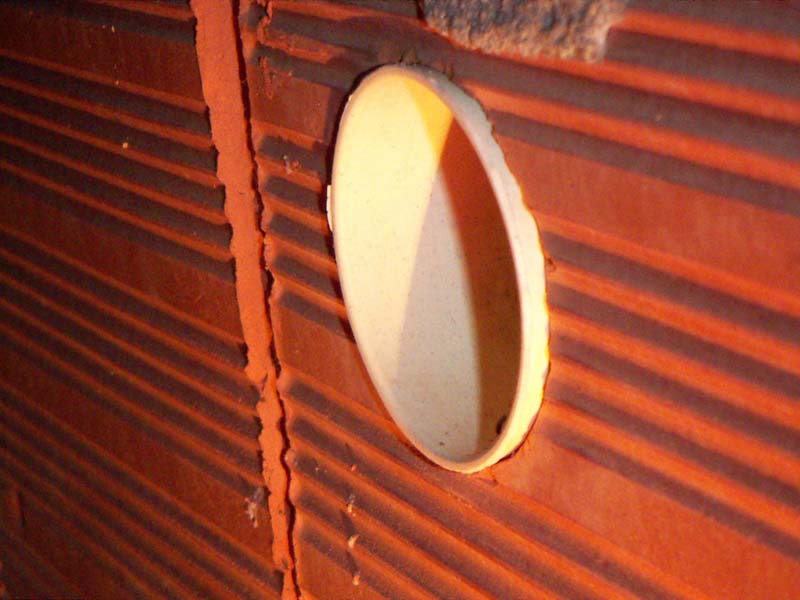

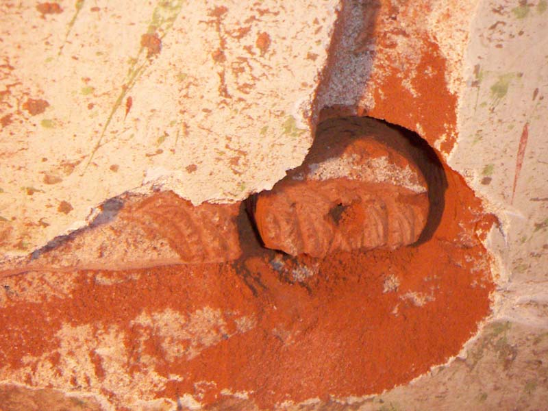

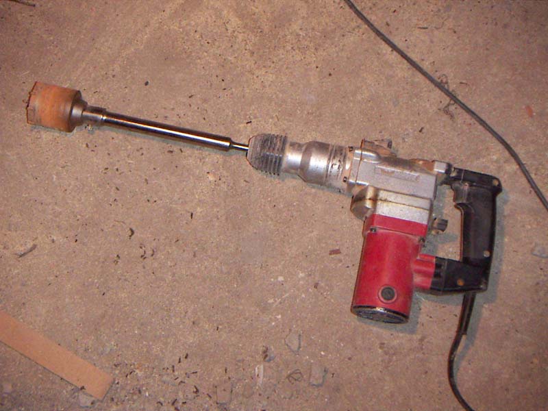

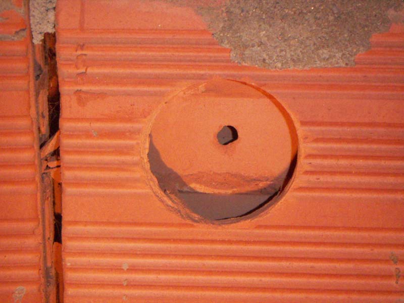

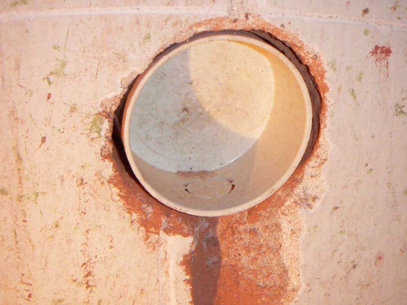

ето няколко снимки...
те хронологично са точно обратно на реда, в който са показани, ама не е важно....

Нямаш място от страни за гипса и от горе за проводника.
А ако конзолата се падне на снадката на тухлите?
Как ти се отразава прахта?
rulom - модератор
Взел си корона която е точно по диаметъра на конзолата.Като направиш нужния отвор наклони машината с короната, както е вътре наляво, надясно, нагоре и надолу за да направиш отвора по широк и да има място за гипс, както каза Сашо, също трябва и с чук и секач да откъртиш малко отгоре за да има място да мине кабела и да влезе в отвора на конзолата.
Опашката на короната с нея ли ти я дадоха или отделно я купи, щото за ел. конзоли има съвсем къси опашки.Голямата опашка е много полезна за твори за ВиК също и за тръбния пт на климатиците, ма и така става. :wink:
Успех !

По важното е че се видя какво представлява въпросната глава,видя се че прави идеални цилиндрични отвори,близко до ума е и че освен това стават по лесно и по-бързо от ръчно млатене или с къртач-хубави и полезни снимки благодаря.

rulom - такава имаше в магазина... друга не намерих изобщо...
короната е 17 лева, а опашката - 11. Продават се отделно.
марката е RIDER
sasooooooooo - с тази корона и ударнопробивната машина прах не се дига кой знае колко...
ако се падне между тухлите - ами имам и тесла... рацапраца и дупката е готова ;)
в този тип четворки като моите да се копаят дупки за конзоли е песен...
аз тази я пробих с коронката само от любопитство да видя какво ще се случи...
иначе с теслата аналогична дупка (с предостатъчно място за гипс) я правя за около секунда - две :-)
мисля, че и между две тухли ще успея да я пробия....

с едната ръка държа перфоратора за дръжката, а с другата - боркоронката за опашката....
по този начин я държа доста устойчиво и не и давам да шава...
не съветвам никой да прави така, защото може да се окаже опасно...
на мен кожата ми е много суха и опашката на коронката се върти в ръката ми леко и без да грее...
