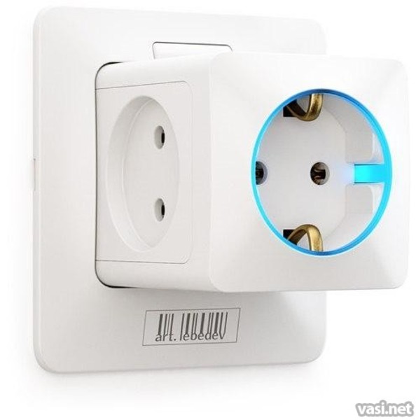

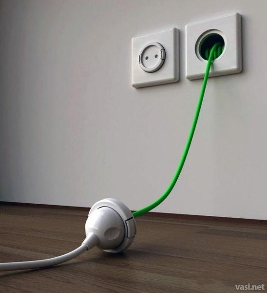

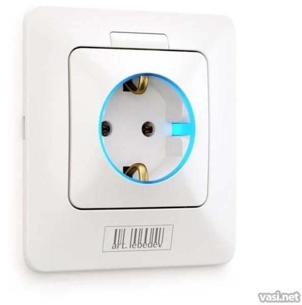

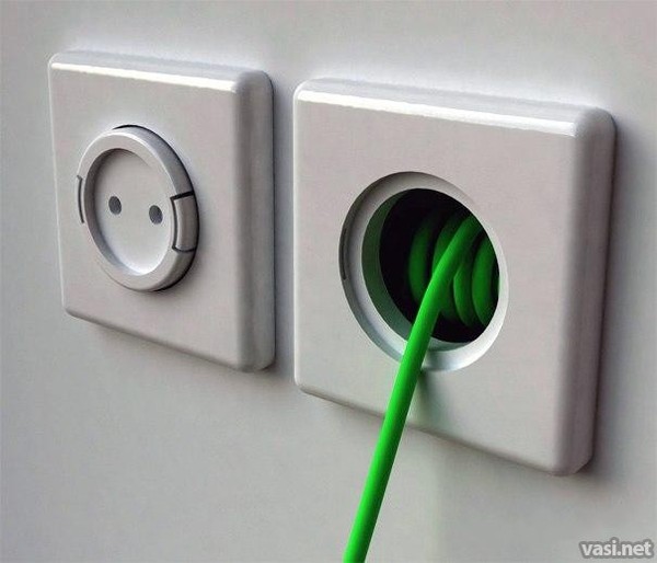

Не знам дали уцелих правилната тема, но се натъкнах на следния интересен контакт с удължител докато рових.
Основния му проблеме че не е "Шуко"
