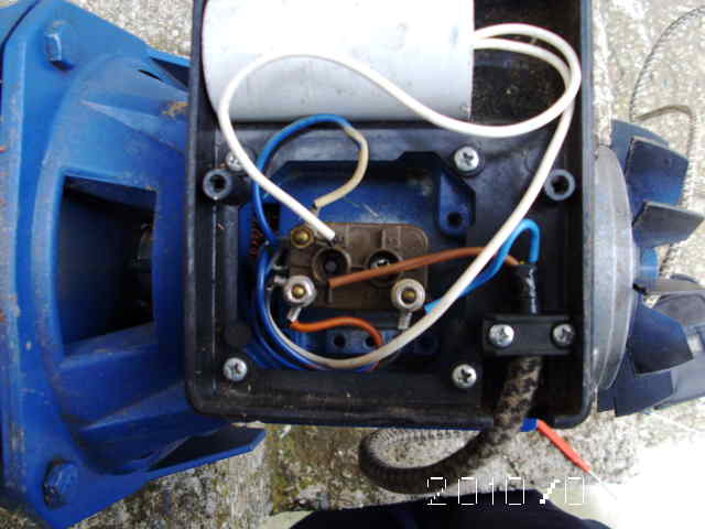

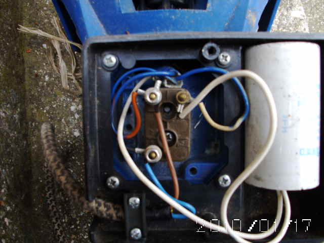

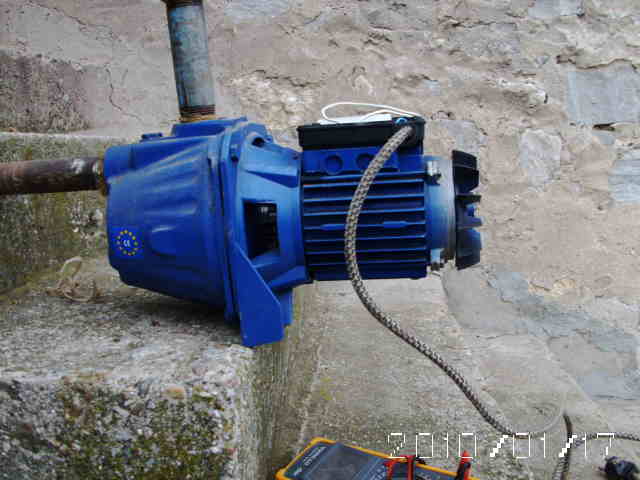

maxuel82
- Мнения: 624
Имам друга помпа която си донесох от германия преди 1 година но не беше ползвана ! Днес я включих и работи !Искам да ви попитам дали тази помпа ще ми върши работа (смукателната тръба е 8м а след помпата тръбата е 7м) и дали съм я свързал правилно! Защото нямаше кабел който да се включи към мрежата аз свързах един и я пуснах и си работи-проблема е че дори и да обръшам щепсела в контакта т.е. да сменям местата на фаза и нула мотора върти винаги в една посока !Дали съм свързал кабелите правилно !
Picture 270.jpg (36.21 KиБ) Видяна 5020 пъти
Picture 273.jpg (35.89 KиБ) Видяна 5020 пъти
Picture 271.jpg (35.95 KиБ) Видяна 5020 пъти
