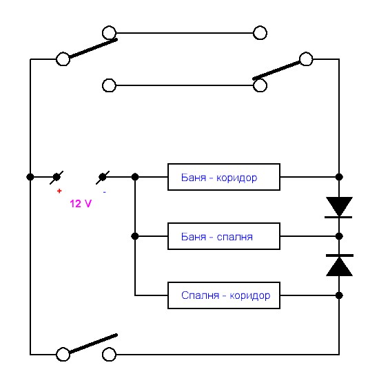

Честно казано следя с интерес темата от самото и начало, опитах се да си представя дори схемното решение с двата електромагнитни насрещника и с двата девиаторни ключа ...
Доколкото разбирам, всички `напъни` са заради това, някой да не влезе в банята от вън (било от коридора, било от спалнята) докато някой се къпе (или не точно се къпе :wink: ) вътре. Дотук добре. А заключването откъм спалнята как ще става ? :? Щото я си представете че детето току-що се е изкъпало, и реши да ви пожелае `Лека нощ` точно в момента, в който вие извършвате ония `смешни движения` в леглото ... :-D Те тогава ще настъпи ШОК и УЖАС ... :lol:

Имам едно предложение :
Ако искате да се оттървете от механичните заключалки, трябва да си купите още един насрещник от същия тип като на банята, който да се монтира на вратата на спалнята - откъм коридора. И съответен ключ, разбира се - единичен.
Когато искате да се усамотите в спалнята - с едно щракане на ключа заключвате и двете врати - и към коридора, и към банята. :wink:
Естествено, трябва да следите през цялото време, докато извършвате `смешните движения` :) , за които стана въпрос в предния ми пост, да има ток ... Щото ако спре тока и вратите се отключват ... :)
Ето и схемното решение с трите електромагнитни насрещника и допълнителния ключ в спалнята.

lubomirlz - специалист
Решението на Трифун е много добро, заключваш се отвсякъде, всичко ти е на 12 волта и отпада проблема с трудните за намиране ключове.
Милен - майстор
Като се има в предвид че девиаторите ще са в банята, трафа за 12V трябва да е разделителен без галванична връзка между намотките 220 и 12 т.е. с две отделни намотки с достатъчна изолация между тях проверена с мегер, а не някой автотрансформатор или още по зле някое безтрансформаторно електронно захранване.
В тази ситуация може да се мине и с български ключове IP44.
