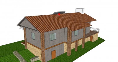

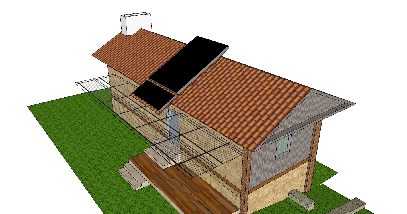

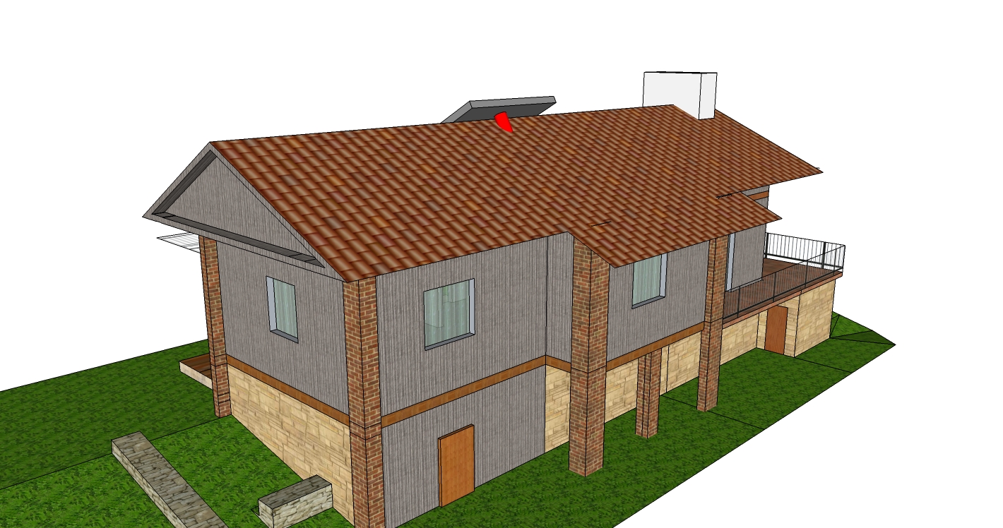

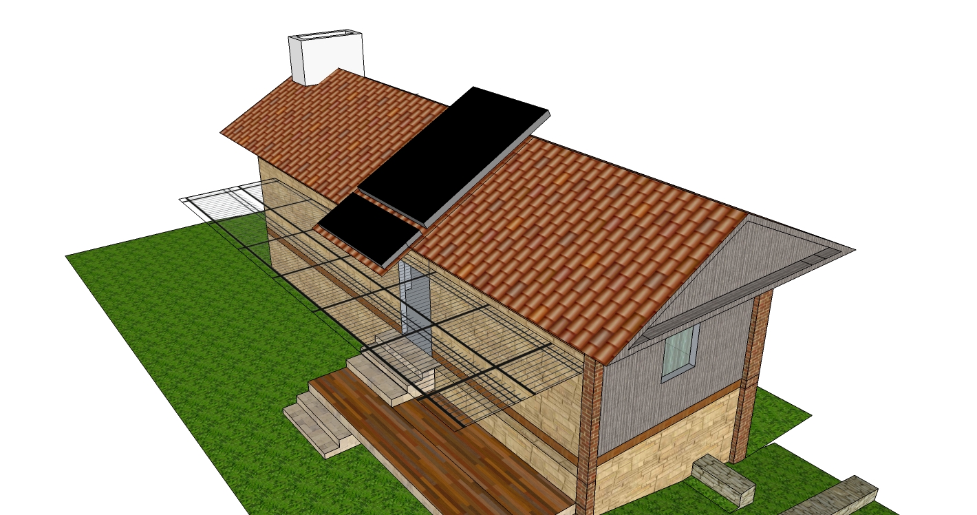

Да попитам и аз нещо в тази тема-
Да се притеснявам ли от гръмотевици при монтаж на колектор от алуминиева конструкция/рамка/и бирени кутийки върху покрива,по този начин показан на картинките?
В съседство има и две по-високи къщи без мълниезащити,но района е такъв опасен-баба ми е виждала няколко кълбовидни мълнии в двора и да влизат даже вътре
-вярвам и!

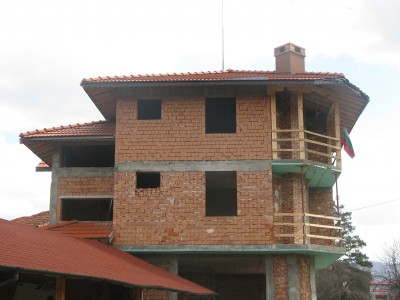

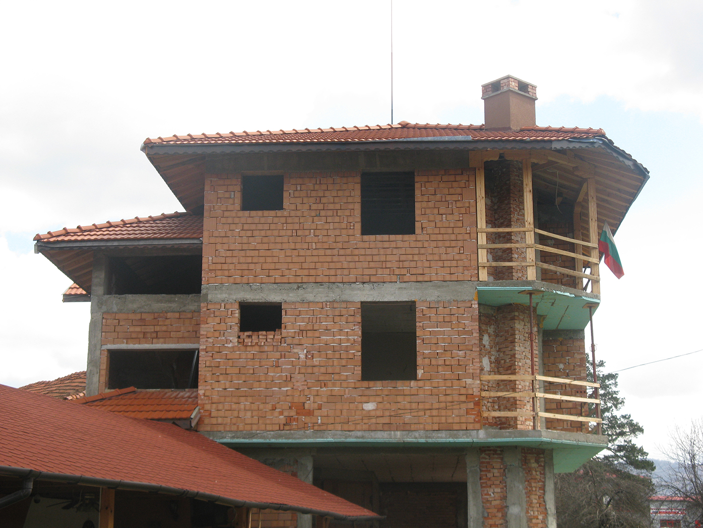

Съседството на по-високите къщи с нищо не помага. Гръмоотвода се изчислява така, че да привлече светкавицата, ако се е засилила към твоята къща. Изчислява се колко да е висок спрямо ширината на покривите. Не съм специалист - гледах го на проекта си. Имаше една окръжност на последния етаж (гледано отгоре), която горе-долу покриваше покрива му. Долния ми етаж е 2-3 метра по-широк и върху неговия покрив има полуокръжност със същия център (на окръжността за горния етаж), но по-голям диаметър. Тоест - явно е възможен конус, в който ако попадне светкавица да се прехвърли върху гръмоотвода. Едва ли съседните ти къщи ще правят такъв. Не намерих по-добра снимка за да добиеш представа горе-долу какъв е конуса.
Вадим Владимиров
- Мнения: 976
Нещо се споменаваше за ъгъл от 45градуса, а от това зависеше и броя на прътовете и височината им. Най-добре да се провери при специализираните фирми.
