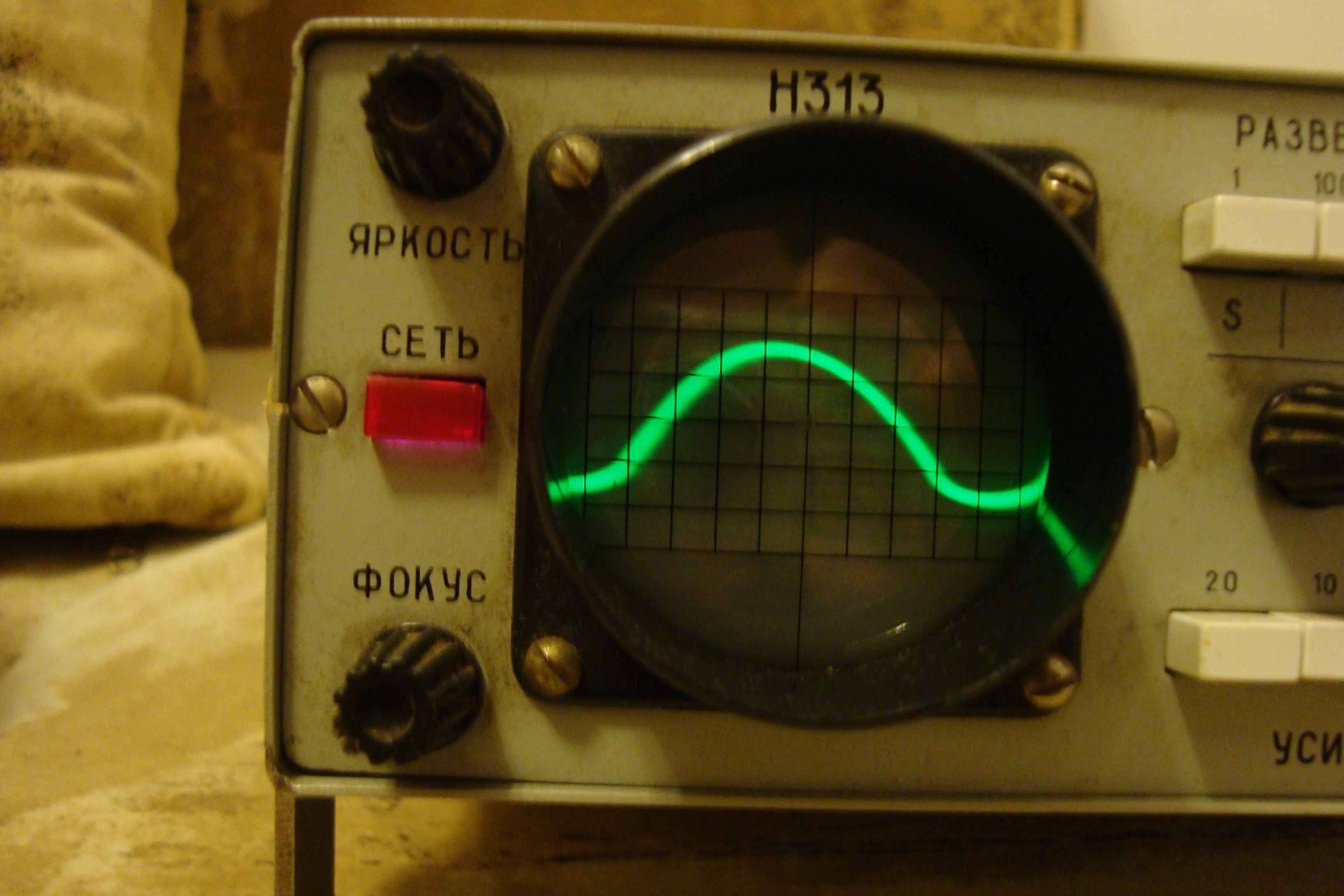

Аз направих едно сравняване на пулсациите на една 25W енергоспестяваща лампа и на една 100W обикновена крушка, със един фото резистор закачен към осцилоскоп включих енергоспестяващата изчаках да достигне максималната си сила, засякох колко е голяма амплитудата ,после развих енергоспестяващата крушка и завих на нейно място 100W обикновена,когато я включи очаквах да има доста по малка амплитуда дори очаквах почти да няма пулсации на светлината,но се оказа не само че амплитудата не беше по малка ами беше доста по голяма,тоест 100W крушка имаше по големи пулсации от 25W енергоспестяваща !

vvventsi написа:Аз направих едно сравняване на пулсациите на една 25W енергоспестяваща лампа и на една 100W обикновена крушка, със един фото резистор закачен към осцилоскоп включих енергоспестяващата изчаках да достигне максималната си сила, засякох колко е голяма амплитудата ,после развих енергоспестяващата крушка и завих на нейно място 100W обикновена,когато я включи очаквах да има доста по малка амплитуда дори очаквах почти да няма пулсации на светлината,но се оказа не само че амплитудата не беше по малка ами беше доста по голяма,тоест 100W крушка имаше по големи пулсации от 25W енергоспестяваща !Таман нищо не си направил! И тези пулсации с каква честота бяха в двата случая? И с каква спектрална характеристика беше фоторезистора? И как го захрани тоя фоторезистор ?

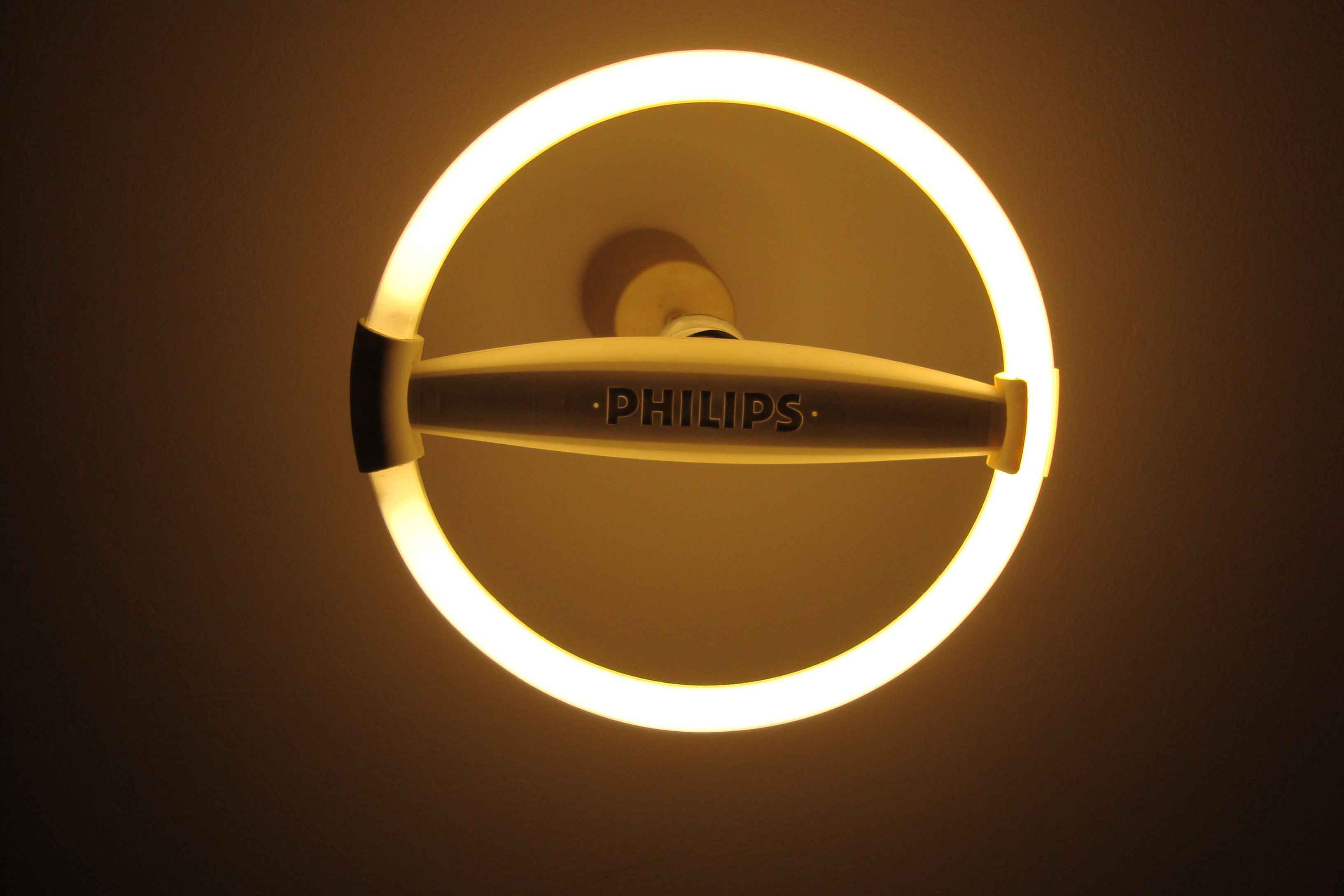

hidrazin написа:И двете бяха със 100Hz пулсации!vvventsi написа:Аз направих едно сравняване на пулсациите на една 25W енергоспестяваща лампа и на една 100W обикновена крушка, със един фото резистор закачен към осцилоскоп включих енергоспестяващата изчаках да достигне максималната си сила, засякох колко е голяма амплитудата ,после развих енергоспестяващата крушка и завих на нейно място 100W обикновена,когато я включи очаквах да има доста по малка амплитуда дори очаквах почти да няма пулсации на светлината,но се оказа не само че амплитудата не беше по малка ами беше доста по голяма,тоест 100W крушка имаше по големи пулсации от 25W енергоспестяваща !Таман нищо не си направил! И тези пулсации с каква честота бяха в двата случая? И с каква спектрална характеристика беше фоторезистора? И как го захрани тоя фоторезистор ?
Ето за такава лампа става въпрос,беше чиста синусоида!
Фото резистора го захраних с батерия от 4,5V и усилих сигнала с едно малко транзистор че пак захранено със същата тази батерия!
Това е сигнала от тази енергоспестяваща лампа и това не е реклама!
hidrazin
- Мнения: 27136

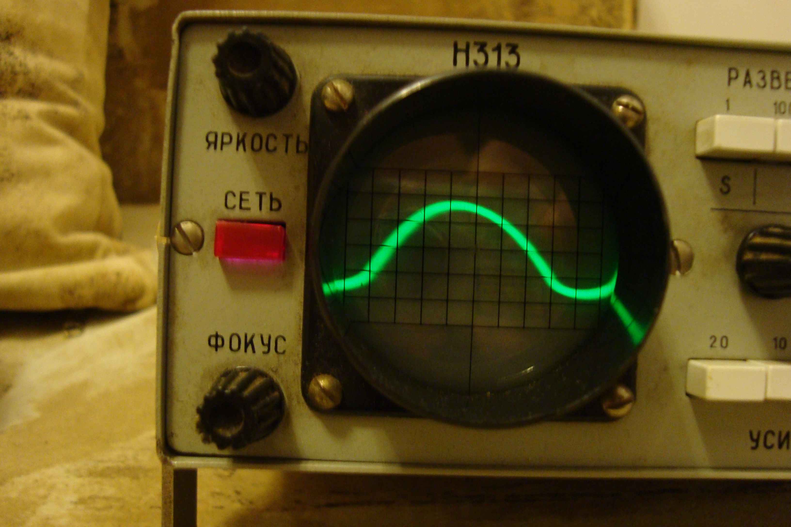

Не знам що трябваше да качваш толкова голяма лмаба като размер на снимка.Всички разбрахме , че си далеч от електрониката и по-специално от измерванията.Специално за теб ходих до мазето да си извадя детския осцилоскоп, дето съм го купувал в Ленинрад през 1983г.Учудващо, но все още бачка.Май е като твоя, но аз от 15-тина години не използвам. Има истински измервателни уреди.А това че фоторезистора не ти е хванал ВЧ пулсациите е нормално - на каква честота работи една енергоспестяваща? Не случйно постнах графиката на един фоторезистор. И за човшкото здраве не са проблемни тия 50-100z а другите, от порядъка на 25-35kHz.Погледни графиката и ще разбереш, че твоя фоторезистор не може да ги регистрира коректно - много са инертини тия елементи.И като гледам отговора ти "усилих сигнала с едно малко транзистор че пак захранено със същата тази батерия!" - едно малко транзисотор че пак захранено!!!... прилича на "дай едни гаща плява да ядеш мойто магаре" ! А ето и една снимка на детския ми оцилоскоп:
Нищо лично , и ме интересува коя година пише на твоя оцилоскоп отзад?
