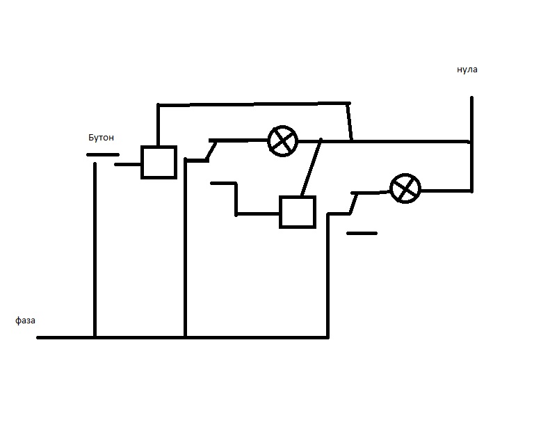

Попреправих схемата на moimoimoi, като добавих още едно импуслно реле и едно обикновено четириконтактно - http://tpetrov.com/search.php?prod=RELAY+220V%2F+3A+MY4 за 3,50 лв. Не знам колко струват импулсните релета, но мисля, че се получи една добра схема, която може да има често приложения.

torbalan - Дървен философ
С импулсни релета.
Сори за грозния чертеж...

Схема с импулсно реле /релета/ не се прави с девиаторни ключове, а с бутони /лихтбутони/
drastar =D> за постинга:
http://www.napravisam.bg/forum/download ... &mode=view
допълнителното реле,което се монтира между две импулсни релета тип TL
http://pdf.schneider-electric.nu//files ... cument.pdf
За мене това е решение на задачата със задание от svetliopi44 А съществуващото опроводяване,което все още е тайна,дали ще позволи без реконструкция да се изпълни заданието е вече друга тема.

bulhomes2 - майстор
Торбалане :prayer: :prayer: :prayer: Обаче и тук едното реле си стои под напрежение, а доколкото разбирам, според Фиката - не е правилно.

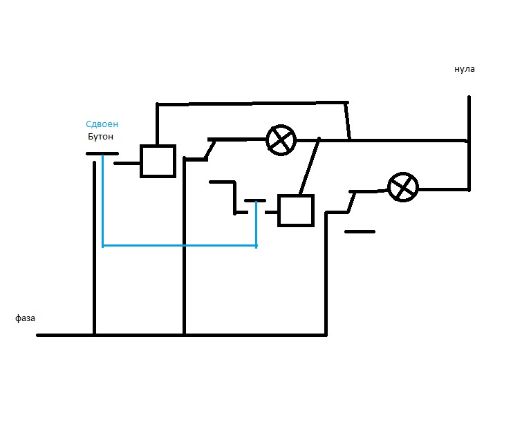

тогава така...

колега и колеги да не забравяме че колегата светльо-пича няма постяно наличие на захранване на тавана при лампите,за това се налага управлението и захранването на лампите да става през девиаторите за да не се налага къртене и преправяне на инсталацията.
според мен на импулсното реле нищо няма да му стане ако има постояно захранване на бобината вместо импулс
