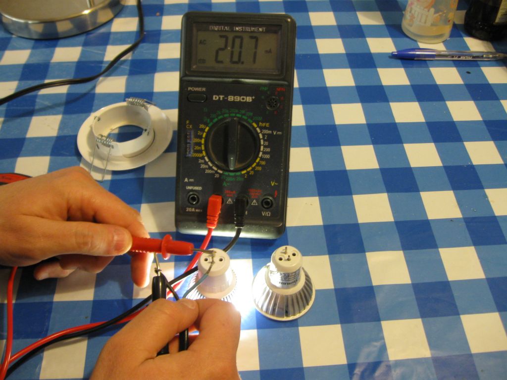

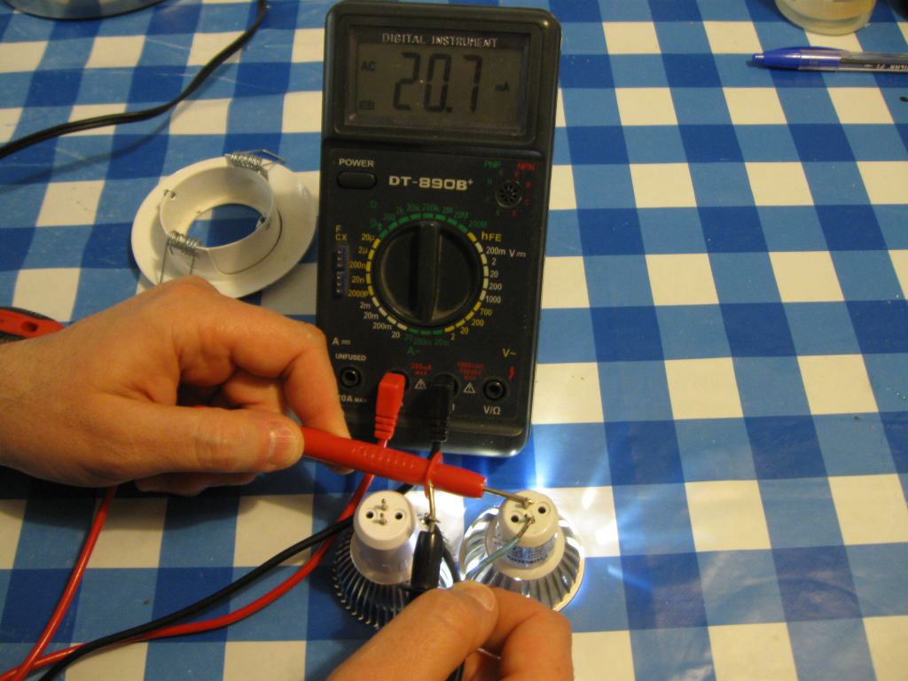

Не можах да разбера уреда мери и AC и DC /А така ли? Защото не виждам къде са двата обхвата отделно за АС и за DC
bulhomes2 - майстор
Ти па си толкоз лесен за черпене, че не знам изобщо що го споменаваш :lol:
По навътре беше бушончето (повечко разглобих), но си е здраво. Май трябваше да спомена, че другите скали си работят коректно.
MIRO_073, прав си. И тоя мери само прав ток. Не знам що вчера се бях екзалтирал, че мерел променлив.
MIRO_073 - майстор
bulhomes2 написа:
Един уред които мери АС ток струва около 30-35 лв
fox_vt - майстор
С този съм от години и цената е същата като едно време Мултицет
Обхвата на AC е 200mA и 20A.

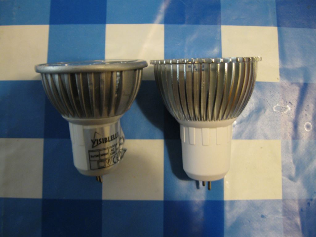

Продължих опитите само със светломера на зенита. Това е 6 ватовата луничка.
Осветеност бих мерил само с луксметър/и съм мерил за протоколи/,спазвайки условията за мерене на вертикален светлинен поток върху перпендикулярна повърхност.
Фотосветломерът е предимно за отразена светлина за да покаже избор на отношението между диафрагмата и скоростта на затвора на фотоапарата.
bulhomes2 - майстор
bulhomes2 написа:
... не може да се вярва на тези опити...
bulhomes2 - майстор

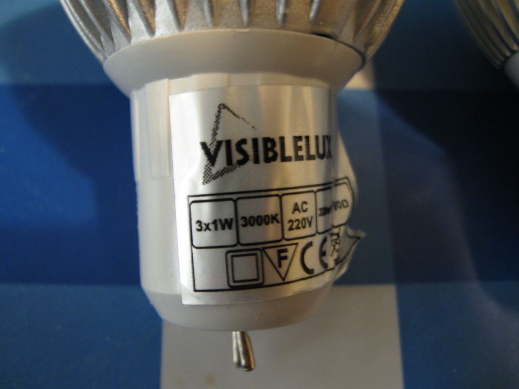

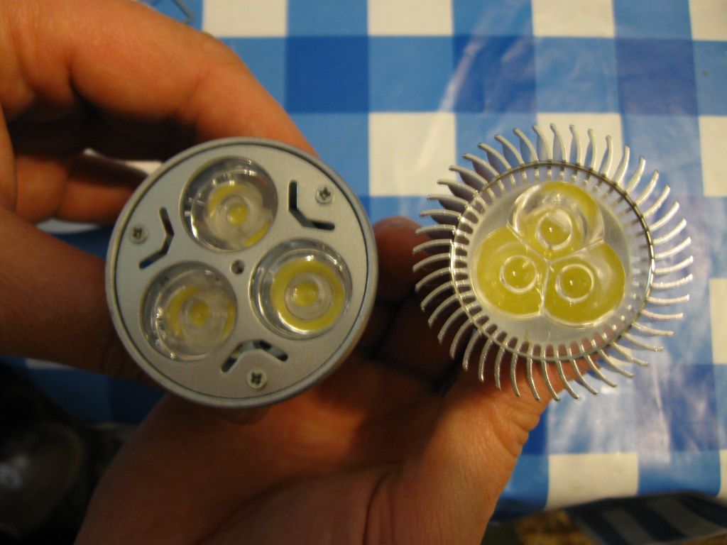

Тъй. Едно момче от Карлово ги измери и са си 3 ватови. Интересно пък защо светят по-силно. Бах ги в Китайците. Таман преди 2 дена ми е изтекъл срока за обжалване. Здраве да е... Ще ми е пък икономично :lol:
MIRO_073 - майстор
Коя свети по силно лявата или дясната?? А и този цокъл GU5.3 е за 12V по стандарт :-D Китайците правят всякакви извръщения. Аааааа, и а честити ти лунички :-D :-D :-D :-D :-D :-D :-D :-D :-D :-D :-D :-D :-D
