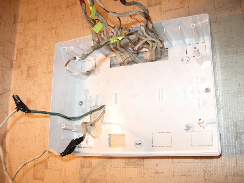

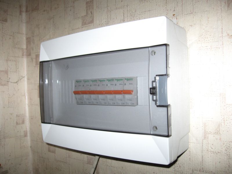

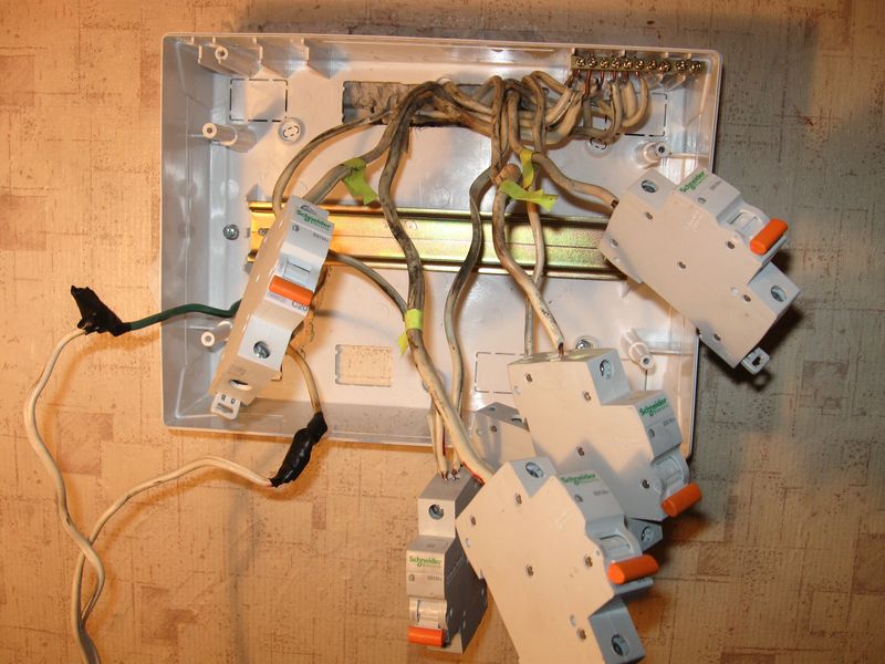

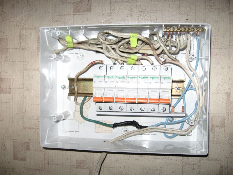

Eто най-накрая го направих. Може да не е първа хубост, но като за сефте мисля е добре и съм горд от себе си.
Обаче имам един въпрос. Долу при главното табло на входа имам предпазител от старите, керамичен, с телчица е. Имам един 63А, нов, на него обаче пише 500V и не посмях да го сложа. Има ли проблем да сложа този от 63А при положение, че в новото табло за главен съм сложил 40А?

Браво за желанието! С фиксирането си се справил добре, но с електрическия монтаж е зле и си заложил старите пробелеми. Преправи някои неща докато още не си загубил инерция:
Захранващите кабели не бива да се снаждат, още повече нулата, която е и защитна. Ще преместиш нулевата шина отляво и ще махнеш удължението. Ако зеленият нулев проводник не стига го нулевата шина ще го пуснеш да мине под евро шината на предпазителите и да излезе от горната й страна. Така вече ще стигне та ще и остане резев. Проводниците се оставят само толкова заголени, колкото да влезнат в клемите. Не вива да се вижда гола мед с цели милеметри извън клемите. Ако жилата са били наранени от винтовете тъй и тъй трябва да ги отжежеш и заголиш наново, резев имаш достатъчно. Ако пък медтта е здрава можеш да сгънеш края на две и така да обереш излишъка, като същевреммен о увеличаваш контакната площ. Защо в последния десен предпазител влизат два кабела? Ако са с различни сечения въръзката не е надежна! Оправи ли грешката с кръговете за печката и контактите общи нужди в кухнята?
Голите зъби на гребена е добре да се изолират с парченца шлаух. Допълнителният кабел за контакт в коридора е добре да се фиксира, но понеже става въпрос за късо парче е най-добре да се смени с трижилен СВТ 3х2,5мм2 и да се скрие в кабелен канал.

Нулевия ако го сложа вляво заедно с другите тогава 1-2 от другите кабели не стигаха. Мислех с лустер клема да го удължа ама нямах. Печката е сама на отделен предпазител от 25А заедно с аспиратор и кафемашина. Ще има доработки явно, ама друг път, че вчера за 3 часа се изпотих и под езика и нямах нерви повече. Гребена дори ще го изрежа, няма да слагам други предпазители. Последния десен действително са различни сечения и бая псувни изядоха, че не ще да се стяга, докато не омотах по-тънкия за по-дебелия и се оправи работата...знам, че не трябва така ама...Най-важното е, че не можа да гръмне нищо. Благодаря за градивната критика. Определено ми е от полза. А нещо относно въпросчето от предния ми пост за 63А бушон...

Така е като правиш нещо за пръв път и те е страх дали ще стане. На следващия път вече се обръгва. Важно е да не оставяш сериозни грешки след себе си, особено такива които се проявяват след време. Щом мостовите кабели са къси изкърти ги с няколко сантиметра надолу и обърни основата на таблото на 180 градуса, така че да влезнат отдолу на предпазителите и всичко заспива. Няма да дупчип за нови дюбели. Предпазителят от 63А можеш да ползваш само като шалтер, но не е нужно да го слагаш, след като си сложил 40А. Така хем имаш предпазител хем имаш шалтер. Предвиди още един предпазител и раздели последните два кръга!
