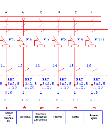

Интересно е,че главният прекъсвач на таблото е двуполюсен /фаза и работна нула/ при трипроводна инсталация L N PE
http://dostypno-o-remonte.com/wp-conten ... shhita.jpg
Другото интересно е че всички контакти са навързани на една ДТЗ 30mA.

Не само видях, ама и монтирах :-D Има ги в магазините :-D И контакти със защитни пластини има, разлика с такива без е 20-30 рубли(1-1.5 лв.) И бойлери вече монтират.

Забележи, че слагат 3х6мм2 за котлоните.
От проекта на апартамента в Москва.

Забелязвам също че посочват марката на предпазители и ДТЗ които трябва да се монтират, и стриктно ли се спазва? Този кабел ВВГ да не е онова тяхното плоско СВТ?
jekasus - майстор
Кабела, да, руски аналог на СВТ и е много-много по-лесен за работа :-D
За стрикното спазване не знам, ама и аз не исках да мисля излишно и закупих предпазители, както са по проекта за едни скромни 1000 лв. :-D

Аз пък забелязах, че за ДТЗ пишат "Автоматичен диференциален изключвател", което ми изглежда по коректно спрямо нашия "дефектен ток", а и дребен спор мина някъде тези дни.
За нашата "спайка" Джеки да каже. Там май е "скрутка", която се споява евентуално.
Не бих казал, че е "отчайващо" положението при руснаците вече, като гледам и проектите - колегата писа, че не беше луксозен имота май. Едно време наши електроуреди се окомплектоваха специално с "Шуко" контакти за там. :)
Не ми изглежда лошо прекъсването на двата работни проводника при трипроводна инсталация.
Вижда ми се една допълнителна защита от "простотии" в свързване на осветлението - кой не е намирал прекъсване на нулата към лампа. Ако защитният е жълто-зелен само последен глупак ще го сгреши.
Сдвоеният главен прекъсвач също - рядко, но се е случвало "обръщане" на фаза/нула от Енергото.
Естествено - всичко това е по-скъпо.

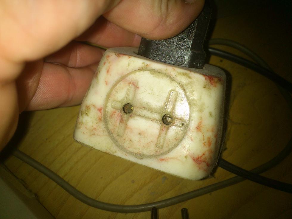

Щепсел шуко не влиза в стар советски контакт :-D
Още си ползвам 25-30 годишен разклонител.

Te хубаво са им изпращали контакти, ама къде са свързвали защитните пластини, като инсталациите им не са били пригодни за зануляване, а не са имали трети защитен проводник.
Да не би за водопровода, без ДТЗ!?
Аз се натъкнах на обратния случай съветска ютия фабрично внесена в България с двупроводен шнур и щепсел 6А с фабрично отрязани канали за защитните пластини на шуко контакт.
На планката за закрепване на кабела вътре в ютията имаше щанцован отвор без резба но със символ заземяване. Трябваше само да се нареже резба М3, да се сложи винт и трипроводен шнур.
Явно е имало износ и с трипроводни шнурове, но са знаели, че за нашия пазар може и да не се престарават.
jekasus написа:
Увлазя след леко вмешателство по бакелита с малко по-голяма бургия от старите дупки. Имам няколко такива удължителя. Поне пластините и пружините вътре държат и не са както новите боклуци по нашите пазари. Ей тоя го ползвам средата на 90-те. :lol:
