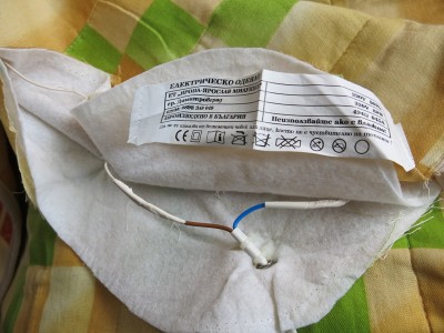

след една зима ползване одеалцето взе че спря да работи-абе изгоря си и за щастие всички ползватели са живи :lol:
и понеже свикнах да си лягам в затоплено легло реших да взема нещата в свой ръце
първо реших да видя каква е технологията и какви мерки за безопасност са взели производителите
видяното ме потресе,но в никакъв случай не ме изненада,все пак е произведено в българия.
а нагревателя,някакъв кантал с изолация е с дебелина около 0.22мм като на UTP кабел
дължината я сметнах на око - около 30 метра нагревател
според информативната лентичка одеалото е 88вата

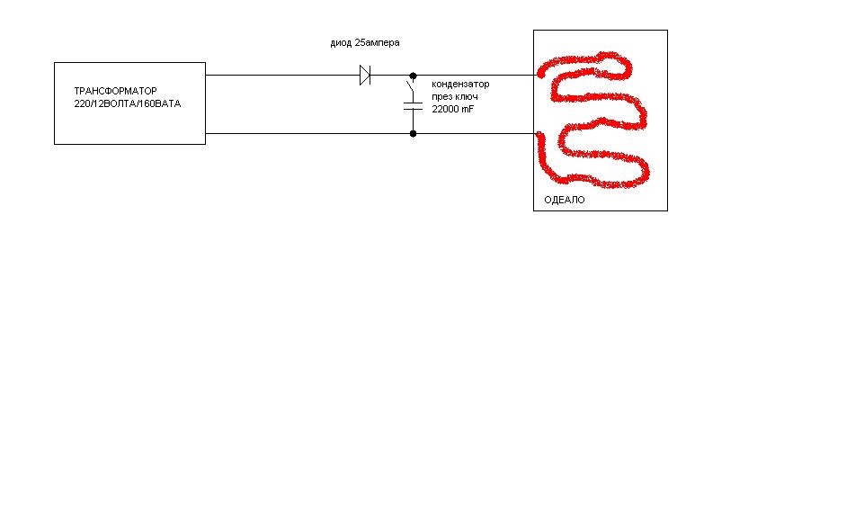

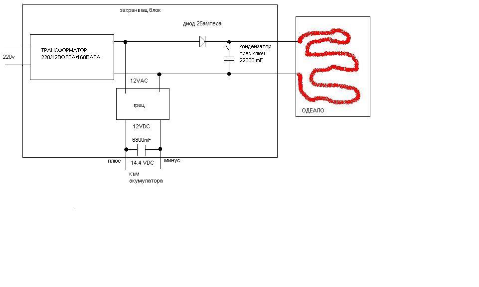

понеже траф 380/12 с мощност около и над 250вата е няква екзотика, се преминава към план Б.
а именно траф 220/12 волта с мощност 160 вата
като одеалото ще има две степени,
на слаба степен одеалото ще се захранва през изправителен диод така напрежението върху одеалото ще е 6 волта и мощност около 47-50вата
на силна степен към схемата с диода ще се добавя и един кондензатор който трябва да вдигне напрежението до амплитудна стойност т.е. 6x1,42=8,52 волта, а мощноста ще е около 95вата
Естествено в допълнение може да се прасне и един грец с кондензатор да си зарежда сиромаха акумулаторчето
