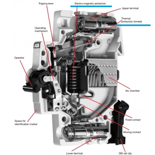

Винтовите предпазители осигуряват защита срещу претоварване, защото имат граничен ток (1,5*I/Iвл.), докато електромагнитните нямат. В "Ехнатон" ми показаха рекламен, еднополюсен АП с прозрачна пластмаса, откъдето се вижда, че освен електромагнитна защита, друга няма. Въпреки това, в каталога пише, че АП-то защитава от претоварване??? Е...питам, как защитава от претоварване, като няма термична защита? То защитата от късо съединение не е претоварване, а отсечка (максималнотокова по криви В,С,D). Търговците, въпреки че са специалисти, само вдигаха рамене. Ако има някой по-учен, би било добре да го поизясни този въпрос. А иначе има най-различни винтови предпазители, като най-добрите са с т.н. "Металургичен ефект", който се получава чрез малка, лесно стопяема капка в средата на вложката. Така, при претоварване, капката се стопява, дифундира във вложката, повишава специфичното съпротивление и отделената топлина, като процесът е с положителна обратна връзка и довежда до бързо прекъсване на вложката при ток малко над граничния. Същевременно, за токове под граничния вложката не грее. Граничният ток се дефинира като ток, при който предпазителят изключва за време по-голямо от 2 часа. При бързодействащите предпазители времетоковата характеристика наподобява хипербола (t=f(I/Iвл.). И като пример: за бързодействащи предпазители, при I/Iвл.=2 t=40сек.; при I/Iвл.=3 t=0,8сек.; при I/Iвл.=4 t=0,2сек.; при I/Iвл.=6 t=0,08сек.; при I/Iвл.=10 t=0,035сек.; Не знам в старите, български автоматични предпазители от типа ВА 11-27, които се произвеждаха в "Перущица бледна, гняздо на герои..", дали има защита срещу претоварване? Жал ми е да счупя един, за да видя. На тях пише, че се правят по стандарт БДС 6320-73, ама няма кой да чете старите стандарти. Другото което е, защо в стандартите пише "витлови", като в тях няма никакво "витло", а са винтови с Едисонова резба, или за токове 100А с метрична резба? Господ знае!

По дефиниция прекъсвачите представляват електрически превключватели с автоматичен режим на работа, предназначени да защитават електрическите вериги от повреди, причинени от претоварвания и къси съединения.
В конструктивно отношение автоматичните прекъсвачи се изграждат на базата на два основни принципа. При първата, в конструкцията на прекъсвача е вградена индукционна бобина (електромагнит). Вследствие нарастването на тока във веригата се индуцира магнитна сила, при увеличаването на която се създават предпоставки за прекъсване на веригата. По принцип, автоматичните прекъсвачи са нормално затворени, т.е. когато големината на тока във веригата е близка до номиналната, контактите им са в затворено състояние. С увеличаването на тока във веригата, индуцираната магнитна сила също се повишава. В процеса на увеличаване на магнитната сила се достига до момент, в който големината й е достатъчна да преодолее съпротивлението на механизма, чрез който контактите на автоматичния прекъсвач се държат затворени. С отварянето на контактите на автоматичния прекъсвач веригата се прекъсва. Втората основна конструктивна схема включва използването на биметална пластина. Принципът на работа на такъв автоматичен прекъсвач се основава на повишаването на температурата в биметалната пластина в резултат от увеличаването на големината на тока в електрическата верига. Вследствие от повишаването на температурата й, биметалната пластина се деформира и изключва веригата. Преимуществено се използват автоматични прекъсвачи, в които са вградени и двете описани техники за разединяване на електрическите вериги. Използването на подобни автоматични прекъсвачи с комбинирано действие разкрива значителни възможности за оптималния им избор, съобразно изискванията на приложението.

Толкова ли е трудно да се отвори някой каталог или да се потърси устройството на един автоматичен предпазител?
С това мисля да сложим край на използването на стопяеми предпазители в домашните ел. инсталации. Те СА предпоставка да си запалите къщата.

От картинките, действително се вижда, че има термична защита. Ясно е, че в "Ехнатон" не съм гледал внимателно, а и е очевидно, че има по-учени от мен, като ползата от форума е безспорна!
Що се отнася до чупенето, не бих си позволил да счупя работещо изделие ("Не ми е по характера как,Сийке... Не съм от тях!" - Чудомир). Интересно е, защо диапазонът на сработване на електромагнитната защита е толкова широк (3-5; 5-10; 10-14*In)? При българските, регулируеми прекъсвачи, диапазонът се определяше от границите на термичната, а именно: долна граница - 14*Imin. и горна - 8*Imax. Тоест, ако границите на термичната са 2 - 4 A, то електромагнитната трябва да сработи между 28А и 32А. При западните, диапазонът на термичната е по-тесен - 2,5-4А, а електромагнитната е 51 А +/-20%, което е 40,8 - 60,3А и е доста по-широк разброс. Да не говорим за ненастройваемите, където (5-10)*In е -66/+133%.
