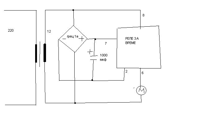

Имам поялник и горе долу се справям с запояването не е перфекно но става.
ivanovbg - майстор
ей са ти чертая една схема. Утре си купуваш един грец за 1 ампер или по голям и един кондензатор 1000микрофарада на 25 волта и ги връзваш по схемата.на релето съм ти написал кое на кое краче да вържеш и си готов. Ще си ползваш наличния трансформатор на 12 волта дето си го купил.
Ако нямат такъв грец купуваш 4 диода 1N4002 и ги връзваш по следната схема която заменя греца Изображение
Ако не ти е ясно нещо питай, но смятам че няма да ти е проблем да се справиш. :partyman:

Диодите може да са подобни - изправителни поне за 100волта и 1 ампер ток.

ivanovbg написа:
Щото доста грее и се сещаш че като не е стабилизирано и за да падне напрежението на 12 волта при ампер при тази мижава консумация ще е поне 16 ...Пък и каза че ще го поръчва от сайта... Земи почети и помисли, пък после пиши.

По тая схема на изхода ще имаш около 15-16 волта. Да не са много за таймера..... :?
Таймера е на 12v.
